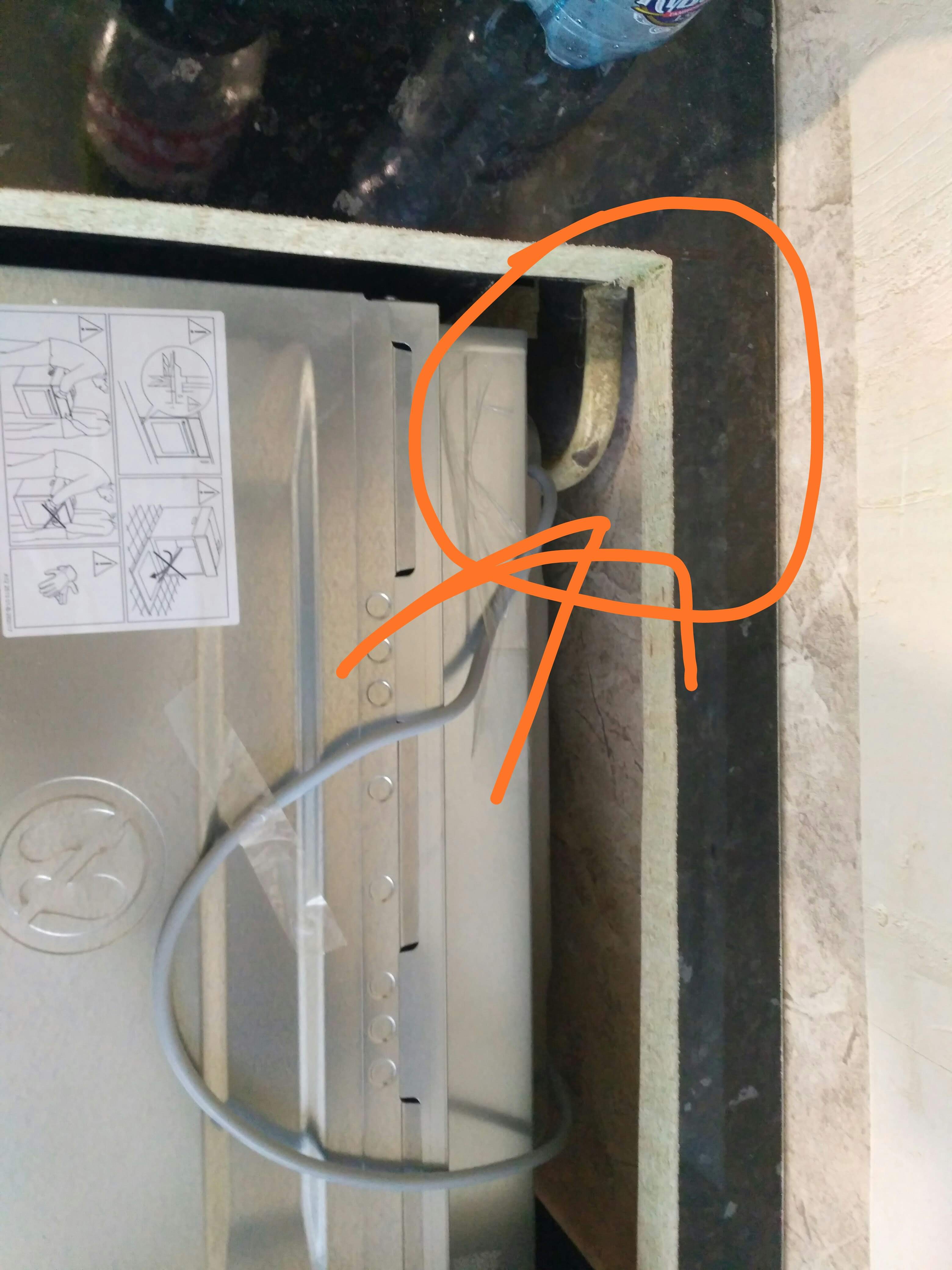

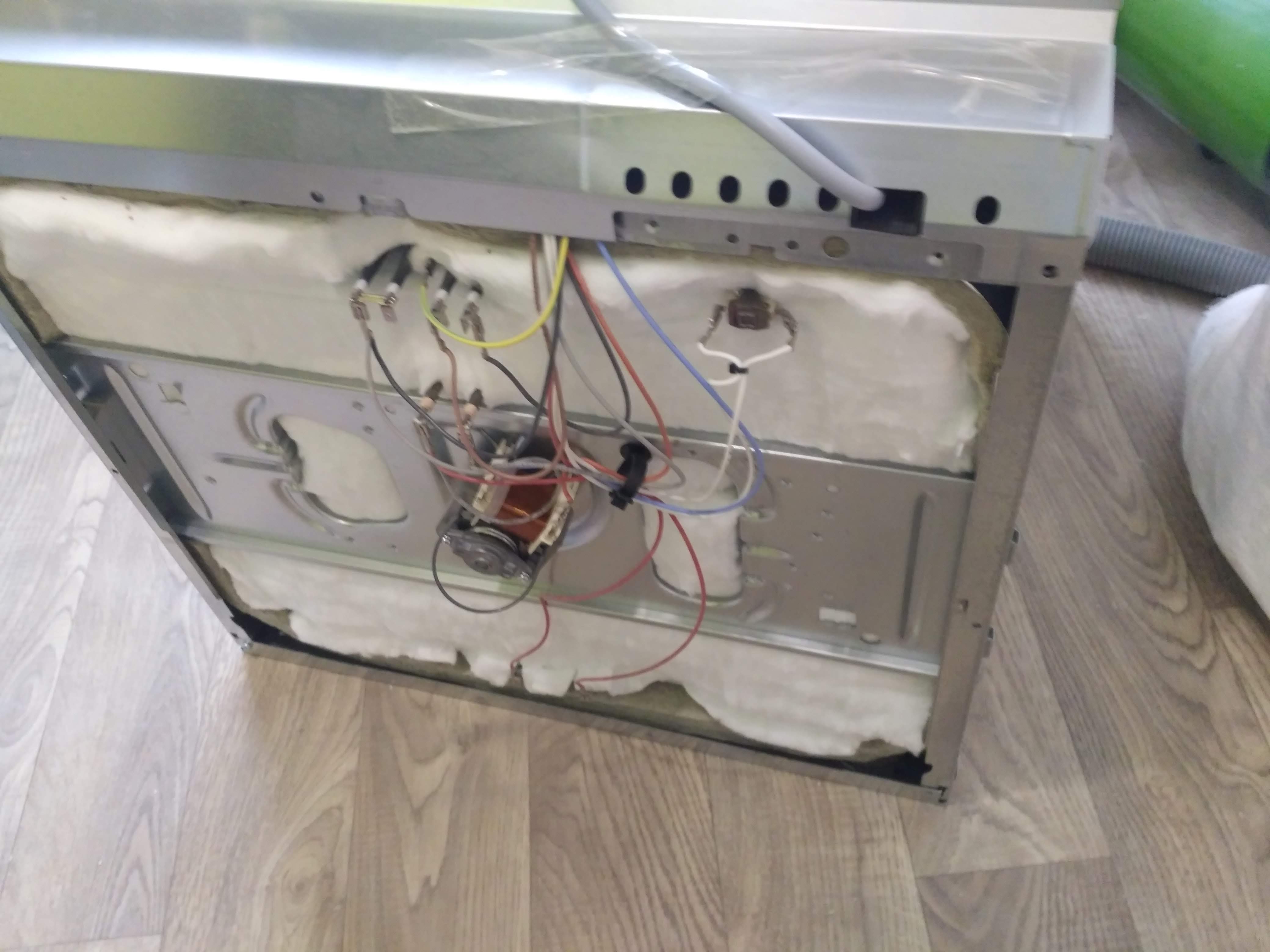

Добрый день. Может кто помочь? Проблема такая. Заказал кухню, установил. Решил встроить в неё духовой шкаф, но он не заходит во всю глубину уперся в газовую трубу. Просчитались замерщики(((. При снято заднем кожухе заходит.Можно установить встраиваемый эл. духовой шкаф без заднего кожуха?

АлександрСар, можно, если он не несёт нагрузку, и не выходят токопроводящие линии, могущие касаться трубы. или можно заменить конструкционную нагрузку, самодельными прибомбасами.
Трубу лучше изолировать. У меня, например, шкаф держит в форме, корпус тумбы.

shuryaev, нагрузки нет. А труба газовая греться не будет? вот фото

АлександрСар, Я с газом не имел дело, по возможности, тепло и электроизоляция, не помешает. Не думаю, что перегреется, опасней К.З. на трубу.

страшного ничего, только ещё там любят гнездиться мелкие грызуны..)
