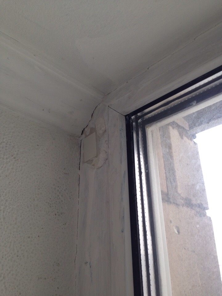

Уважаемые форумчане! Прошу вашего совета--в предлагаемой для покупки квартире комната и кухня присоединены к лоджии посредством удаления балконного блока в комнате и оконного блока в кухне.Лоджия застеклена и утеплена. Стоит батарея. При осмотре обнаружили в углу лоджии вот такую трещину. Похоже,что её неоднократно замазывали и какой-то кусок вставлен непонятный. продавцы утверждают,что это ерунда. Есть опасения. Буду искренне признательна за совет-можно ли покупать такую квартиру или ну её и пройти мимо?

Евдокия", по фото искать причины не очень правильно, но можно предположить:
  1. Следы "непонятного куска" это остатки крепления датчика движения, гирлянды и т.д.

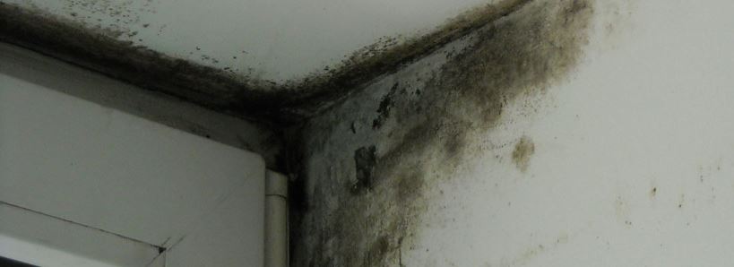

  2. ПВХ рама зачем-то окрашена (кисточкой). Выясняйте причины окраски. Плохой вариант, это закрашивание плесени, возникшей на стене и раме:
Причины - некачественное утепление балкона, выполненное с ошибками. Возможна и плохая вентиляция в квартире в целом.
Принимать решение о покупке или отказе на основании одной неясной проблемы неправильно. Но обратить внимание и разузнать у продавцов стоит. Если почувствуете обман (попытку скрыть причины) то, разумеется, стоит подумать - можно ли иметь дело со лжецами.

В ипотеку..да банк-то как раз одобрил-стены на месте,только оконные блоки убраны. а вот трещина..видно,что замазывали часто. извините дилетанта---это к чему может привести? К обрушению лоджии?

BV написал: Это [неправильная теплоизоляция] легко проверяется пирометром за 1000руб
Проверяется, но на фотографию пирометр направлять бесполезно :D
Евдокия" написал: к чему может привести? К обрушению лоджии?
Взгляните на фото, которое я приложил выше. Возможен сырой и холодный угол, в котором заведется плесневый грибок. Но для окончательных выводов надо пригласить специалиста (или самим воспользоваться пирометром). По фотографии диагноз в таких случаях не ставят. Лоджия не обрушится, но на устранение возможных проблем (переделку теплоизоляции) вы рискуете потратить значительные средства.
