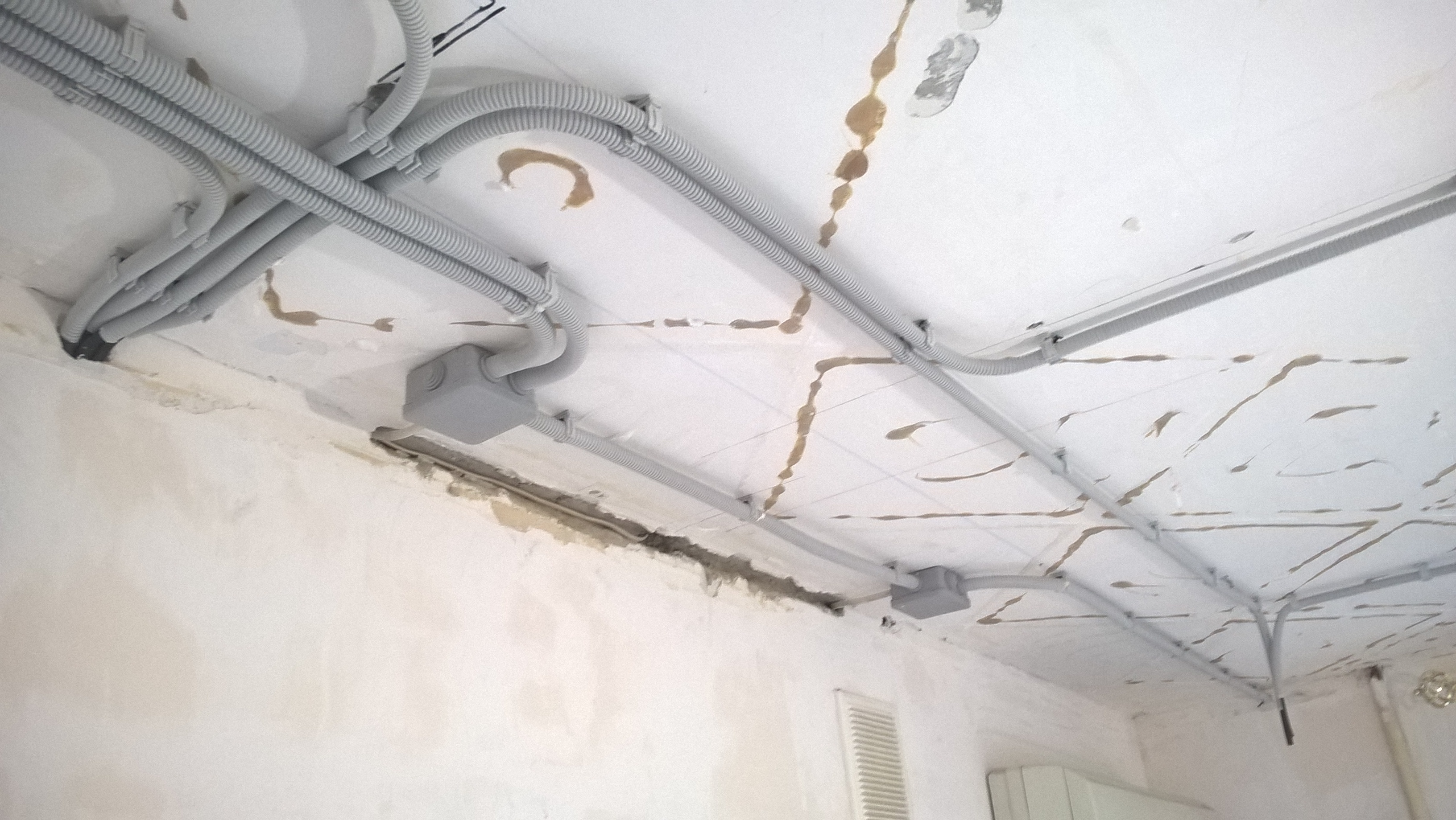

artemii написал: Всем Здравствуйте . Господа Электрики подскажите пожалуйста про газовый пистолет Toua GSN50. Думаю приобрести для электромонтажа возник вопрос как он ведет себя когда пристреливаешь клипсы или другой крепеж к пустотелым плитам? (плиты перекрытия). Есть ли разница по ценам расход в цене от 23000 до 35000. Всем Спасибо.
У меня 50ый и 65ый Gsn. Определённо сложно сказать. Бывает, что в одной квартире разные потолки. Звучит дико, но совсем недавно столкнулся с этим. Коридор, комнаты, на раз- два, а в кухне целую канаву прострелил. Полно мелкой гранитной щебёнки в растворе. Самое разумное, если нет больших объёмов- это возьмите в аренду. У нас в городе 500- 600 руб. в день. Дня на три берите, и как раз на новый и заработаете. И придёт понимание: купить Тойю или на эти деньги в ресторан. :)
