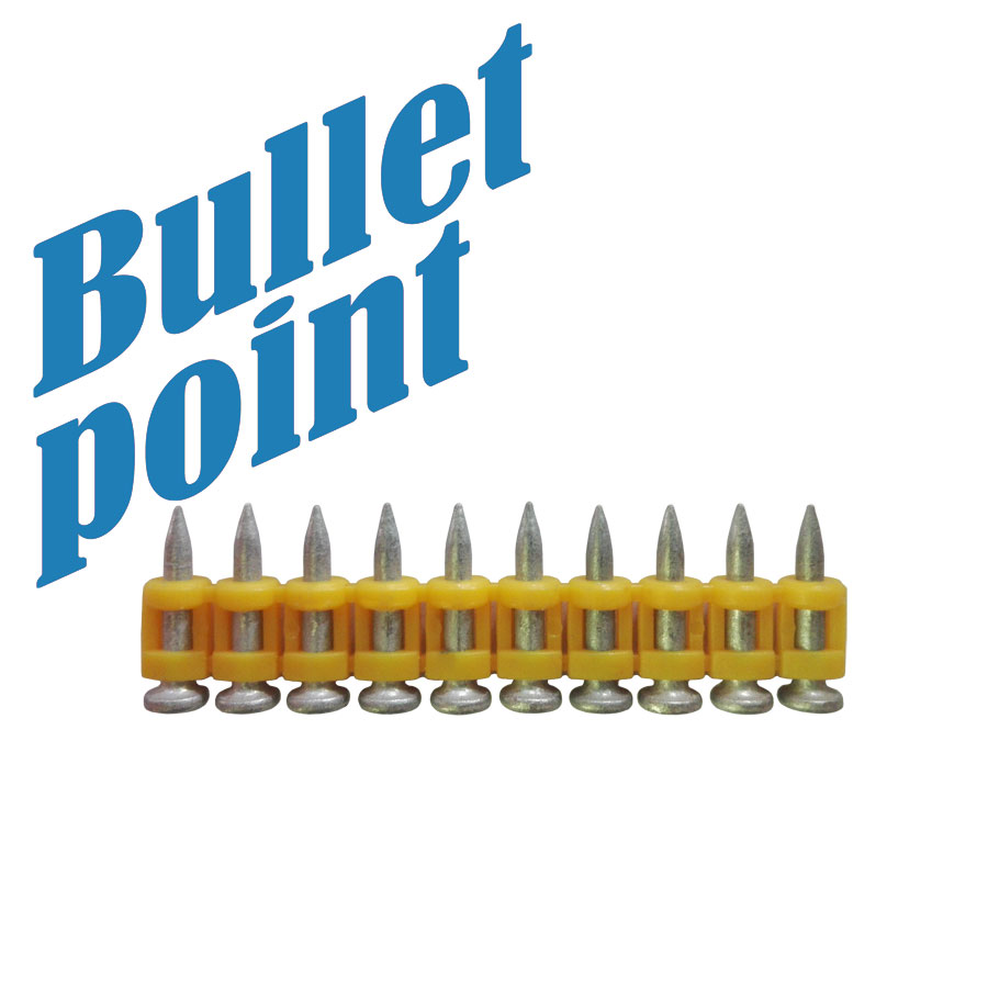

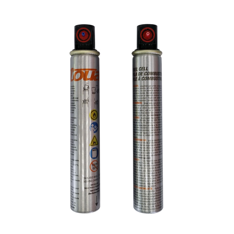

artemii написал: А как с расходными матерьялами гвозди клипсы какие фирмы берете.
Гвозди, газ родные Toua
гвозди в основном 17 или 19мм усиленные, кованные
, клипсы ДКС, сейчас ещё клипсы Промрукав появились, но их ещё не брал.

artemii написал: А как с расходными материалами : гвозди, клипсы- какие фирмы берете?.

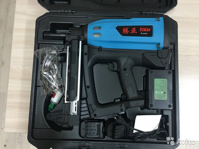

Гвозди, газ- Тойя. На Авито 17+балон= 1450. 19ые+балон в ту же цену. Клипсы Дкс. Но я комбинирую. Через метр клипсы, а потом перфолентой пробиваю в конце. P.S. Кстати пистолет там же брал 50ый. 22500+2000 за доп. узкий ствол. При желании, продавец ещё там продаёт гарантию+2000 руб. на год. На 50ый я брал гарантию, а на 65ый нет, т. к. он у меня для эпизодических работ. Каркасы, обрещётка и т. п.

доминик написал: брал 50ый. 22500+2000 за доп. узкий ствол
Это за просто китайский или китайский-китайский?

ПPOPAБ написал: Так целится нужно... Что-бы в пустоты не попадать.
При длине гвоздя 17 мм + клипса достаточно сложно попадать в пустоты. Хотя...

Radio написал: китайский-китайский?
Это совсем китайский, для китайцев. :D https://www.avito.ru/moskva/remont_i_stroitelstvo/toua_gsn50_1186513876

ПPOPAБ написал: Какова себестоимость выстрела получается и ресурс ствола, пистолета?
Цену я писал на расходники/1450 руб= 1000 гвоздей+ балон/. Я беру 100 руб. за метр в гофре по потолку. Ствол-2000 руб. Чтобы озвучить ресурс, его надо ушатать. Я пока не смог. 1,45 по расходке. Ну и представим, что ресурс ствола 5000 выстрелов, мой дольше живёт. Копеек 20 добавим на ствол. Но самое занятное, что расходку мне заказчик оплачивает. Итого надо- то 250 метров гофры пристрелить к потолку и пистолет в кармане.)) Это нормальная однушка, либо средненькая по бюджету двушка. Но мы ведь не только монтажом провода там идём заниматься.) Щит, отверстия, распайки, переключение, короба в подъезде. Штробы и т. д. Т. е. можно на пистолет отложить , и не голодать.)) P.S. Перфоратор и отверстия в потолке- это мои ночные кошмары из прошлого.))На предпоследнем монтаже уложил около 550 метров один по потолку. С перфом, я бы даже не стал. Просто зака отговорил бы на стяжку и т. п. :)

доминик написал: Это совсем китайский, для китайцев. :D
Ну у нас за столько только такой и будет. :) А так смотрю, у вас они подешевели уже. Скоро вообще по пятнашке пойдут. Или по 12500. :a
