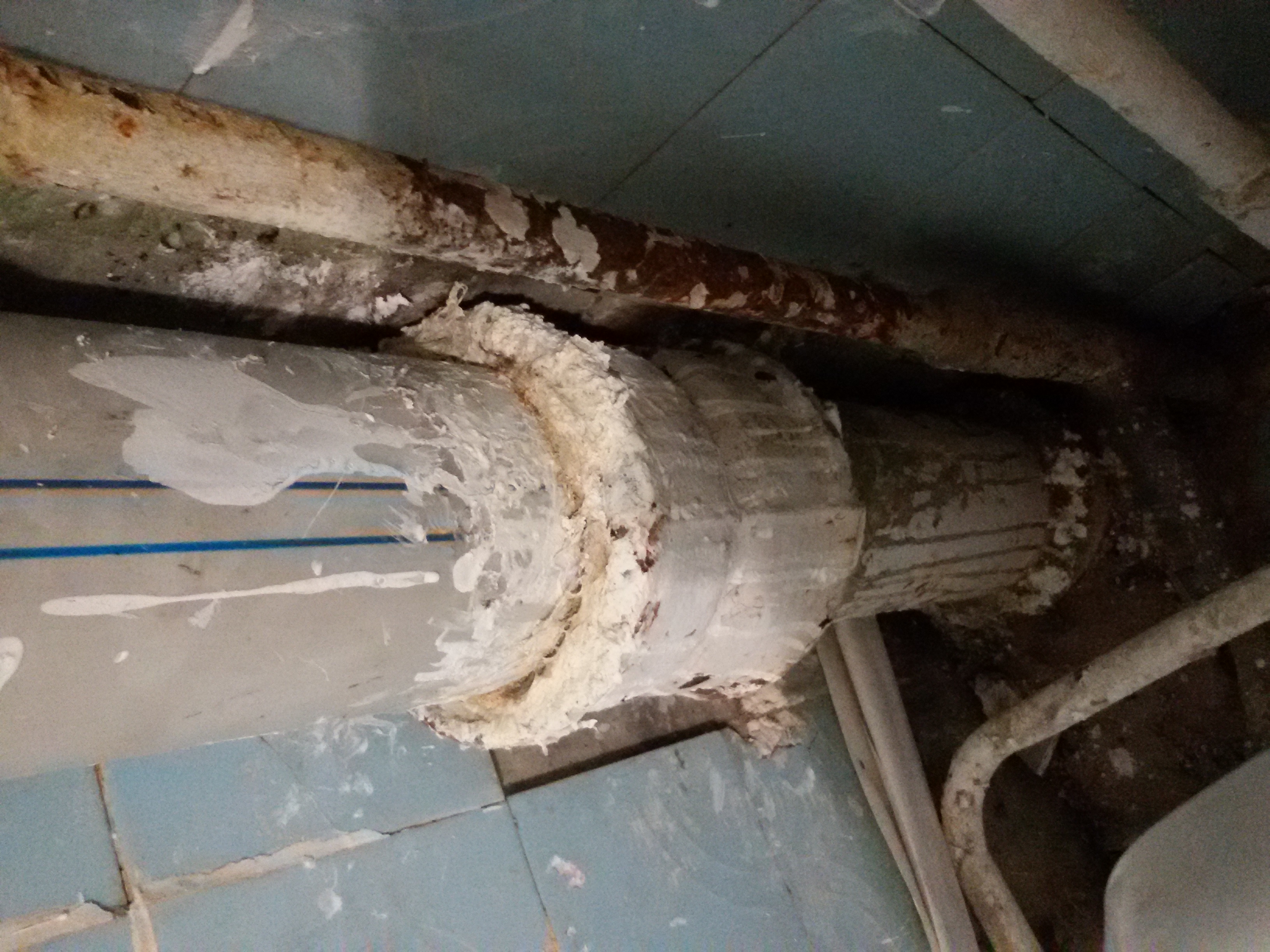

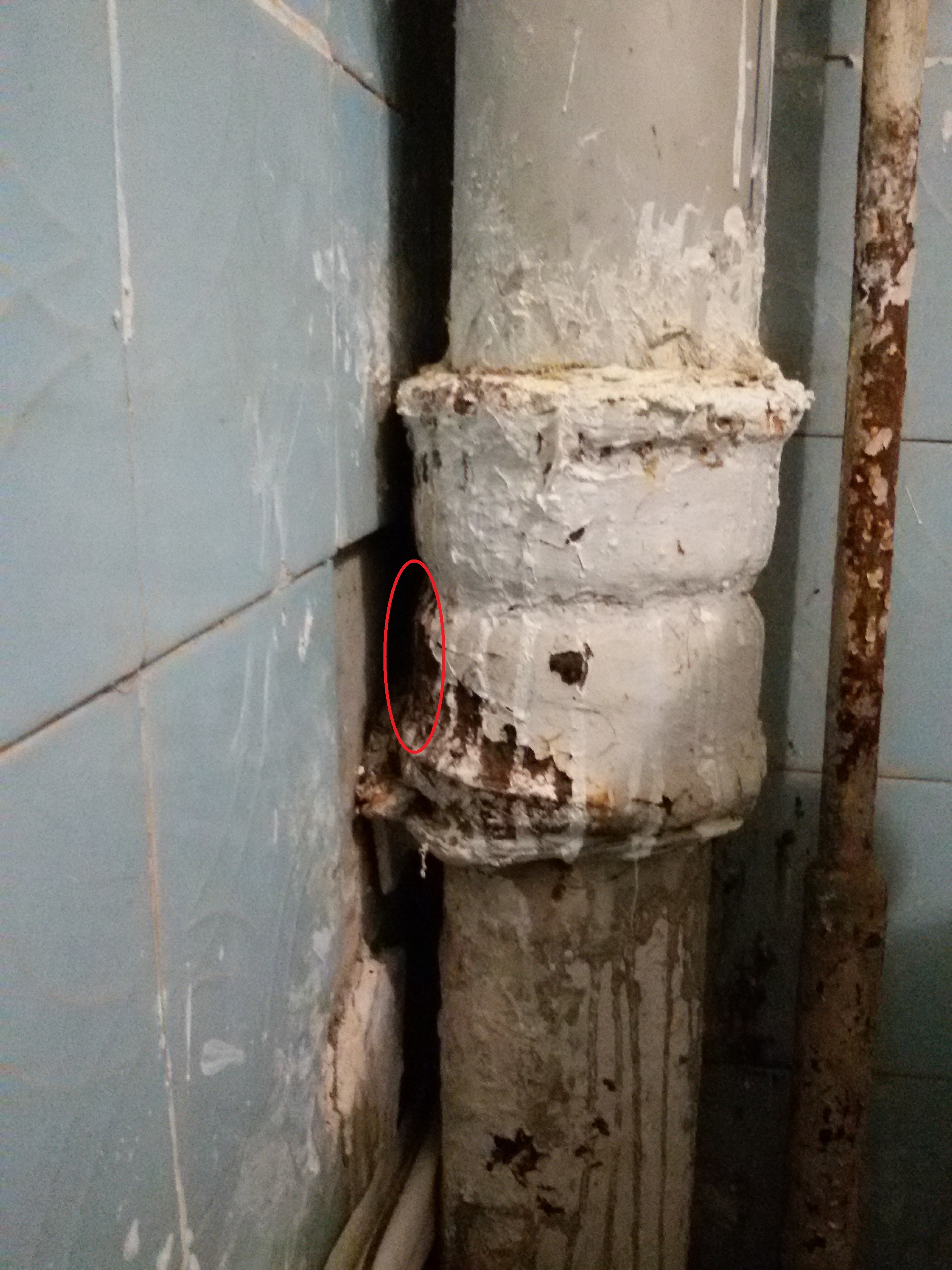

Здравствуйте. Думаю не стоит создавать новую тему, чтобы не плодить. С чего началось сверху в туалете пошли капли, не нашли почему, и посоветовали наши сантехники(который дом обслуживают), стояк заменить, говорят скорей течет между этажами(потом вроде выяснилось что текла просто манжета унитаза :) ), скинулись по полом с соседом сверху, заменили на пластик чугун, а вот нижнею часть они сделали через одно место, без резиновой манжеты пихнули пластик в чугун, загерметили и ушли. Через 5 лет, стык чугуна, где кончается пластик, начал течь. Я обновил герметик, добавил лен в него, снизу стыка как мог пихал бинт+цемент, но блин соседи оказались дома, и спустили воду, низ не так схватился, но плотно вдавленный герметик с верху, на пару месяцев перекрыл течь. Теперь снова потек, расстояние между стояком и стеной 1 см, еле пальцы влазят, можно что-нибудь залить туда(так как не могу вокруг замотать), чтобы еще на полгодика перекрыть течь, затем будет ремонт, трубы все на пластик поменяю, кафель тоже, сейчас некогда. Пока мелкие капли, но думаю скоро будет сильнее капать. Течь указал красным круглышком. Купил краску, пока шкурю трубы от холодной воды. Белые подтеки: асбест+бинт+герметик, серые подтеки: цемент+тряпки. Пытался зачистить, но даже щетка не пролазит, хотел выбить куски старой плитки, они там не двигаются вообще.

BV, Это и советуют пихать в чугунные щели, чтобы забитонировать на время. Делал по инструкций с интернета. Сверху живут люди с детьми, нужно было делать быстро, пока они воду не спускали. Цемент не успел затвердеть. Асбест успел. Лучше помогите советом, чем сарказмом.

Даник81, трубу поменять с раструбом.Вся ваша мазанина-это временное решение.
