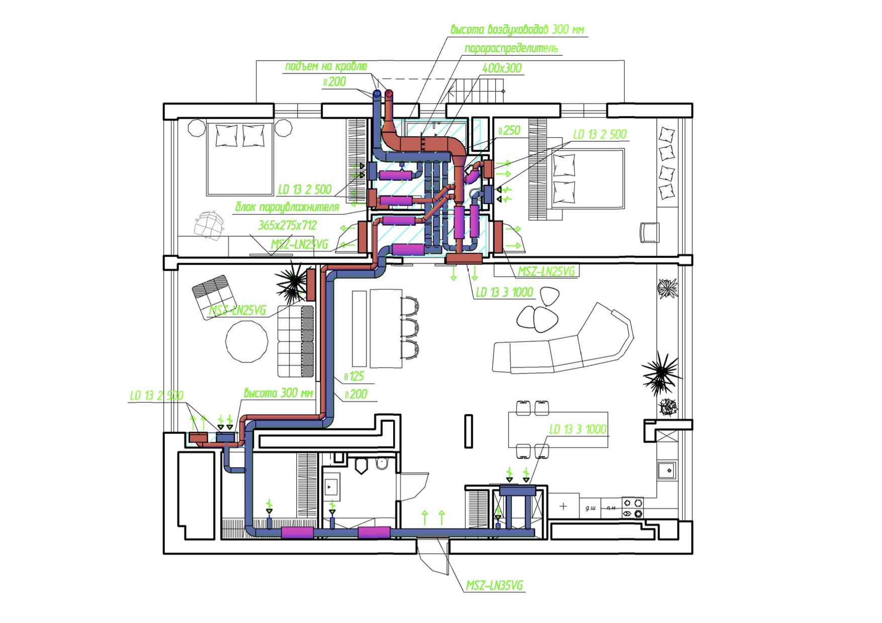

Добрый день. Заказал проект у спец организауии (прикрепил) интересует ваше мнение. Годный ли проект?) Устновка Komfovent 500 V . Площадь 250 Кв

Достаточно одного "косяка" что сделали.
  1. Все решетки (напорные и удаление отработанного воздуха) стоят рядом друг с другом. Т.е. все эти комплекты решеток работают, грубо, "сами на себя" и практически никакой вентиляции помещений не будет. Между приточной и вытяжной решеткой должно быть не менее 2-2.5 метра. А лучше - еще больше. В идеале - диагональ помещения.
  2. Сделать нормальное увлажнение воздуха в помещениях на приточной установке не реально. Если стоит задача увлажнить только этот приточный воздух - это реально. НО помещение придется увлажнять каким-то иным способом. То что нарисовано по увлажнению, если смонтируете, то это просто выброшенные деньги. А сумма там приличная. Проще за эти деньги купить Дайкиновские установки. И то толку будет больше.
Дальше смотреть уже стало не интересно ...

Ким, Уважаемый Ким. Спасибо большое за комментарий. Был бы очень признателен если бы продолжили замечания))

Нормальное увлажнение на вентиляции реализуется очень успешно. Для этого необходимо установить увлажнитель, например, Carel xPlus, который подает пар в приточный воздуховод по датчику влажности в вытяжном воздуховоде. Датчик-ограничитель влажности ставится в притоке и признак включения берется от ПВУ. Такая система была смонтирована десятки и сотни раз и является общепринятым стандартом.
