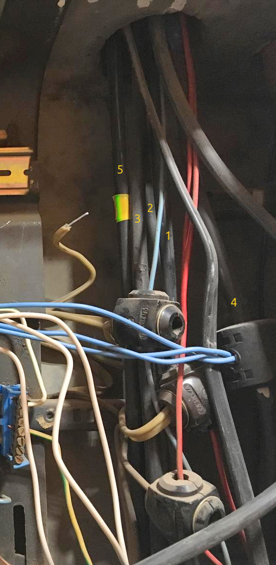

Скандинав, значит не всё сделали, могут продолжить в дальнейшем.
А потом - не факт, что она не появилась. Во многих домах, где она уже есть, жильцы твердо уверены, что её нет. Бывает так запятят это землю, что без поллитры и не обнаружишь.
Вот у автора на сабжевом фото земля есть.

Скандинав написал: в доме делали капитальный ремонт, земля не появилась.
В доме 1965 года "земля", соответствующая современным стандартам, обычно была и есть с самого начала, по проекту дома. Подведена достаточно толстой нулевой жилой кабеля от подстанции, и соединена с главной системой уравнивания потенциалов дома. Редкие исключения возможны, если родной кабель был трёхжильный с нулём по броне.
По проекту дома отсутствовала разводка этой земли от главного щита по этажам, по квартирам - поскольку в квартирах не предполагалось использование заземляемой техники. Но такая разводка даже не требует капремонта, и может быть сходу не видна. Ышшыте.

Скандинав написал: земля не появилась.
Да ладно ? Это кто-то просто совсем не внимательный.
Kirillk написал: а чем диф плох?
Тем что это электронная какашка. Нормальный диф стоит совсем других денег. Например : ссылка ссылка ссылка
