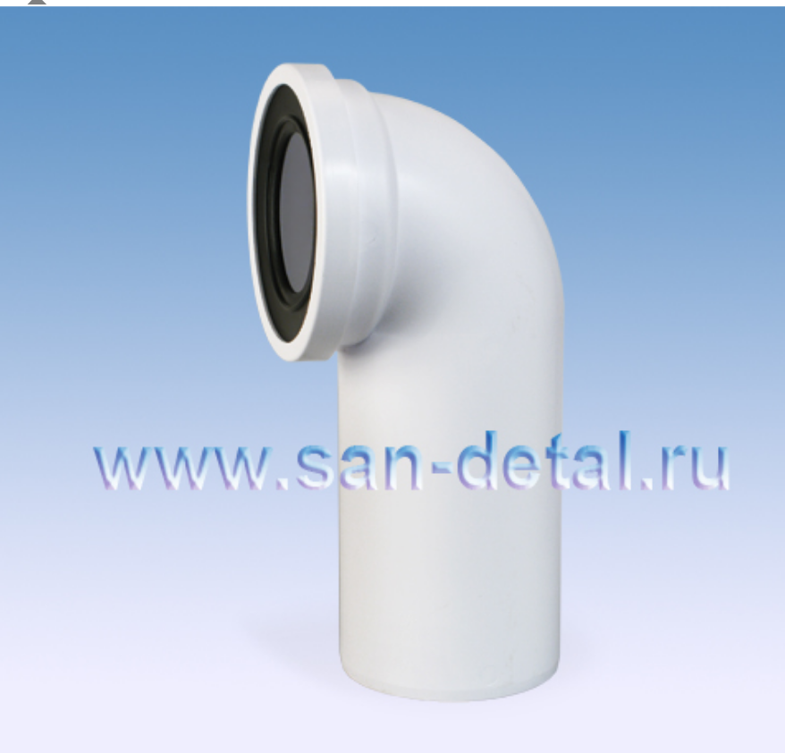

romanfly, Ну такое поставьте.

Hitgher, В принципе можно и так. Без гофр и переходников. Чем меньше изделий, углов и поворотов, тем надежнее. Спасибо.

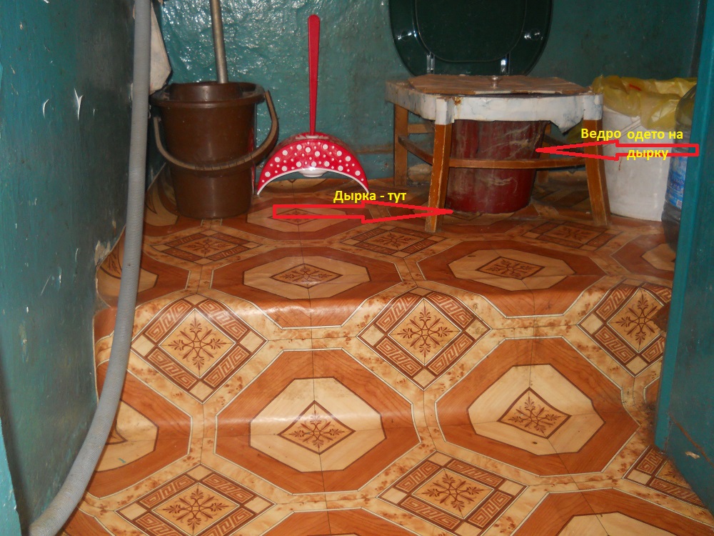

Фото этой чудодырки приложите.

АПОСТОЛ, Фото самой дырки сделать не могу, а вот фото "инсталляции" сделанной тестем, прикладываю.

Я бы убрал постамент т.к. он будет неудобен при установке унитаза. с него не нужно будет спрыгивать.

Zubr56 написал: Я бы убрал постамент.
Добрый день. Я уже думал над этим. Дырка расположена почти посредине постамента скажем по оси Х. В принципе если надо двинуть унитаз в сторону, в постаменте можно часть гофры спрятать. Ступенька небольшая -20 см.
