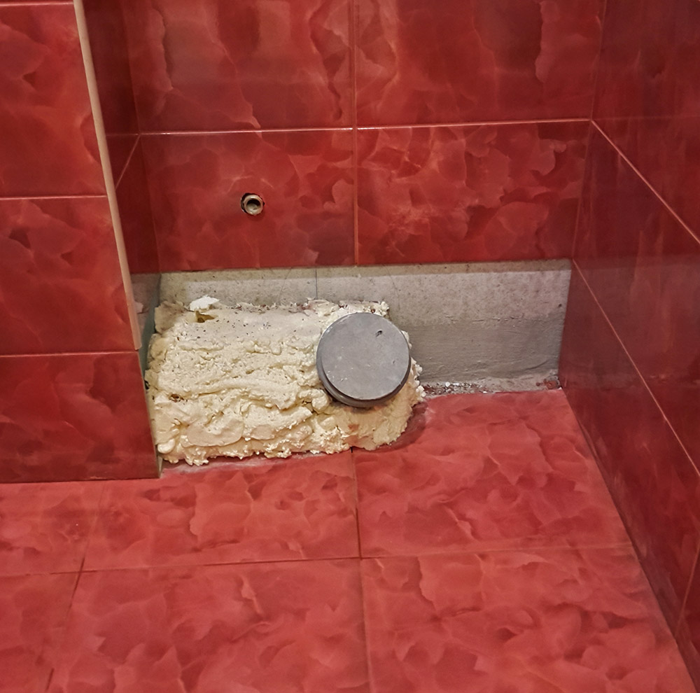

Здравствуйте! Ситуация такая - новая квартира, первый этап (полы, проводка труб, наклейка кафеля) делала бригада с Альдебарана. На родной планете возникли трудности и они улетели. :) Вот что я имею в туалете под унитаз (зачем запенили, не знаю. Может, теплоизоляция)
Чувствую, надо делать короб. Но с коробом как-то разберусь, мне вот инересно крепление унитаза и совмещение его с этим отверстием.

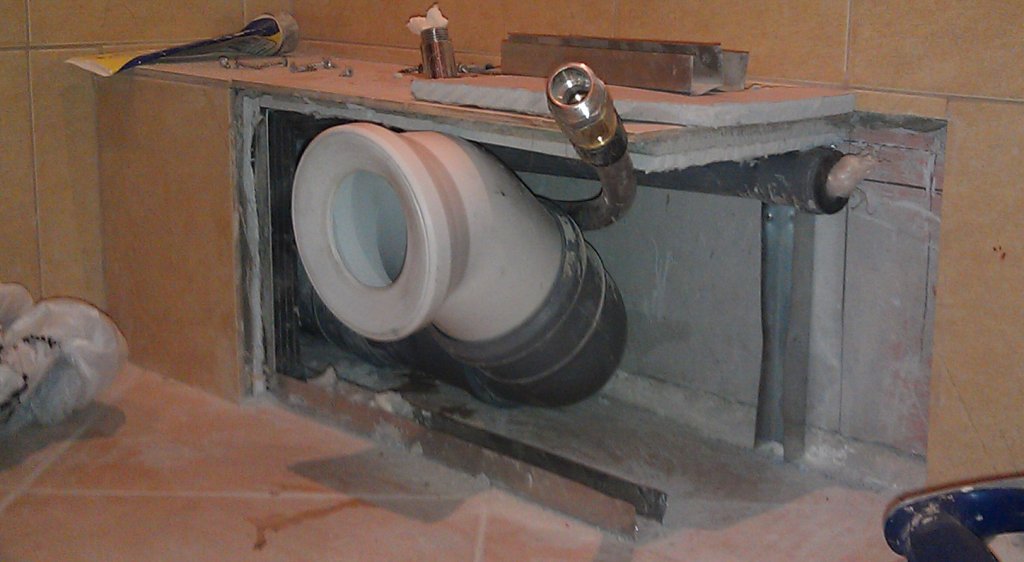

Вот в тырнете увидел такое
Вроде случай похож. Но есть вопросы. 1) Сказали, что нельзя сверлить дырки в полу под унитаз, там трубы, так что только на клей. Как точно совместить унитаз с таким вот переходником (коленом? не владею терминологией) Видимо, сначала купить унитаз, выбрав расположение сливной трубы - горизонтально или под углом? А потом? Ведь при приклеивании унитаза он слегка приподнимется над кафелем - как учесть эти миллиметры? Или короб придется делать потом, после полной установки унитаза? :)
2) Раз унитаз клеится к полу, то, видимо, бачок должен крепиться к стене, а не "облокачиваться" на унитаз? Или я недооцениваю современные материалы и клеи?

Попросил, ту тему удалили. Это по регламенту. :) И теперь мне хотелось бы понять, как правильно, без лишних сочленений, ставить унитаз. Выбрать с прямым сливом и подключить через белую штуку, как на втором фото? Взять с косым сливом и подключить через эксцентрик (вроде так называется?) А уж от имеющегося плясать с коробом и отверстием в нем?
И короб не нужно же делать разборным? Там, по идее, в дальнейшем обслуживать нечего? Или на случай прочищения засора?

CCat написал: Выбрать с прямым сливом и подключить через белую штуку, как на втором фото?
да, прямых моделей больше

С прямым. Под косой можете не попасть.

Пену удалите. Она будет вам мешать прокручивать выход для подгонки высоты соединения. Если поставите белую деталь с фотографии, высота регулируется ее длиной. Если уберете пену, то еще и проворотом серой трубы. Так сможете более точно по своему желанию разместить унитаз. Манжета белой детали, глубина ее погружения в серую и проворот серой скомпенсируют все ваши люфты, перекосы и слои клеев при установке горшка.
Бачок у классического унитаза крепится на горшок.
Трубы в полу какие? Водопровод? Теплый пол? Чего боитесь повредить?

Мишутк , спасибо за развернутый ответ! Нет, теплого пола нет. Но прямо где-то в этом месте (вроде бы) проходят входящие трубы холодной и горячей, а может, и уходят в ванную. Ну как теперь в некоторых домах делают - по полу под входной дверью проброшены трубы воды и отопления, а дальше делай, как хочешь. Но бригада подчеркнула, что сверлить там нельзя. ;)

На входе в квартиру подайте в холодную горячую воду. Чуть приоткройте краны до которых возможны трубы в туалете и ждите. Через несколько часов пол над трубами потеплеет. Придется пожертвовать несколькими кубами горячей воды. С точностью в 10 см поймете, где у вас трубы идут.

CCat, на хорошем прозрачном силиконе унитаз прекрасно стоит. Наверное, даже надёжнее, чем на дюбелях.

CCat написал: Но прямо где-то в этом месте (вроде бы) проходят входящие трубы холодной и горячей, а может, и уходят в ванную. Ну как теперь в некоторых домах делают - по полу под входной дверью проброшены трубы воды и отопления, а дальше делай, как хочешь.
Тепловизор покажет расположение труб весьма точно. Но сверлить действительно не обязательно - горшок на силикон. Зазор с полом (он нужен) обеспечить плиточным крестиком, спичкой, зубочисткой.
