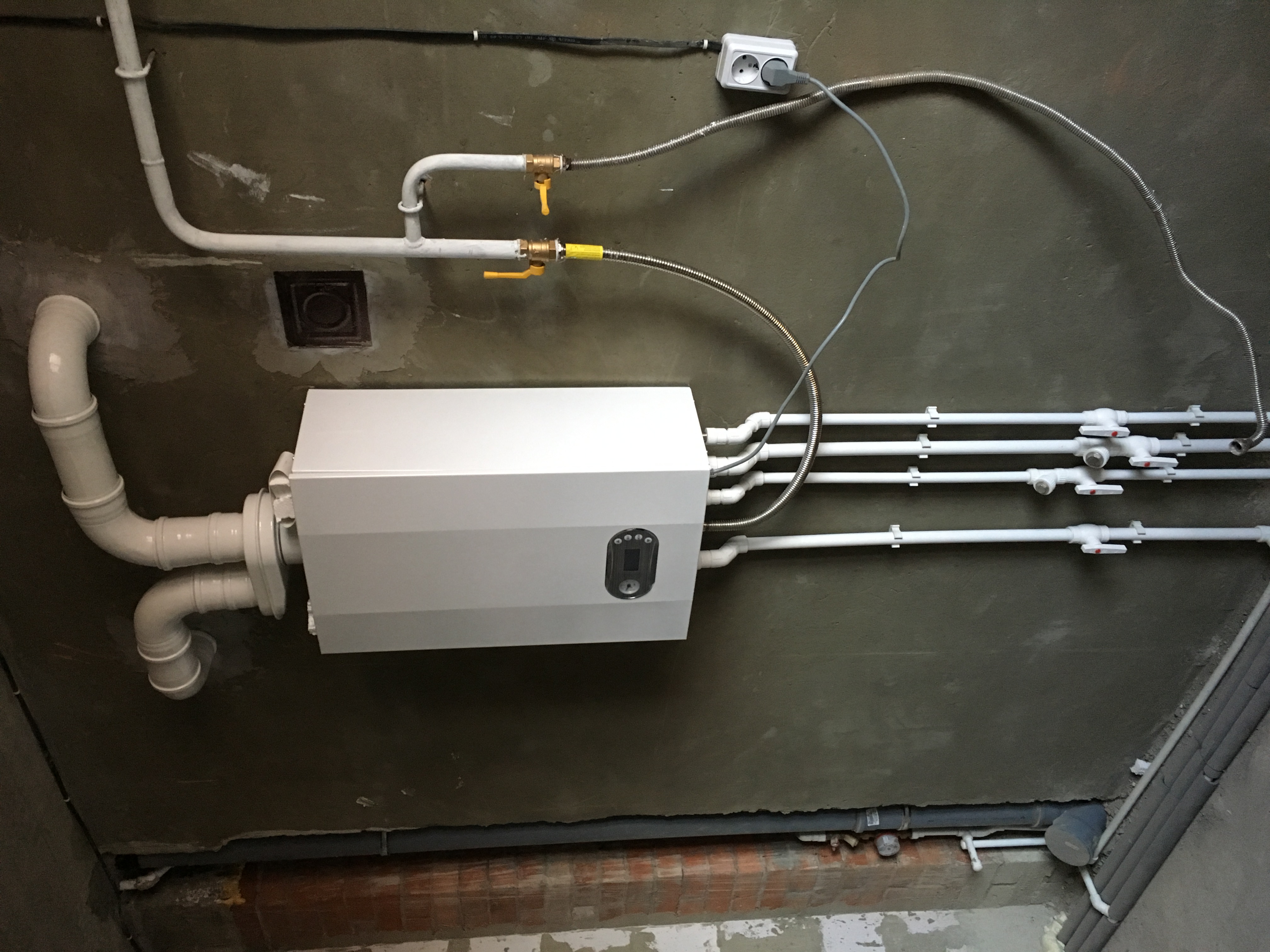

Здравствуйте. Возможно котел приподнять выше на 20-30 см. и спрятать в кухонном шкафу? А именно перепаять нижние трубы идущие от котла (4 трубы, отопление и вода) и спрятать их в стене.
Вот как тут. До: https://yadi.sk/i/Z4g4EEDMR7J0oQ
После: https://yadi.sk/i/2iF6hi6X7t2SiA
P.s. с газом встретился впервые.

так в чем проблема. Если только котел атмосферный необходимо оставить высоту вертикального участка дымохода не менее 50см до верхней её части. И если поддадитсь дизайнерам -наживете себе проблемы. В инструкциии есть все допустимые расстояния. Красота спасет мир! Но дизайнеры его погубят! И судя по последним новостям эта программа уже действует.

Ну судя по всему ни каких проблем там вообще нет. А что бы узла из труб не было, всего то надо переходник на другую сторону повернуть и всё.

07.02.2019 в 23:58:52
Вот так у нас:
Как я понял, выход и вход для труб не менее 50 см. от потолка? Если что мы на 2 этаже 3х этажного дома.

Дымоход.-Вход в стену 5 см до потолка,если потолок несгораемый.И 25см до сгораемого.

igor.ignatev написал: Возможно котел приподнять выше на 20-30 см. и спрятать в кухонном шкафу?
да, но возможно придется изготовить заказные детали для забора воздуха и дымохода, либо перенести выше проходы сквозь стену, либо использовать второе отверстие для входа воздуха - без коаксиального перехода Вроде так можно - см схемы
Либо переделать на коаксиальный дымоход без переходника.
igor.ignatev написал: А именно перепаять нижние трубы идущие от котла (4 трубы, отопление и вода) и спрятать их в стене.
да, заодно поставить нормальные латунные краны прямо у котла и установить уже латунные косые фильтры не вверх ногами, либо универсальные - смотреть по месту
