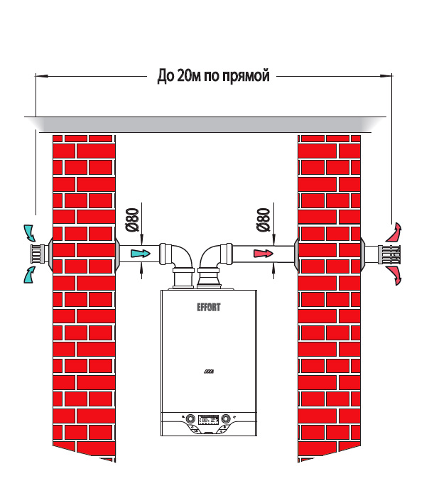

BV написал:
igor.ignatev написал: Возможно котел приподнять выше на 20-30 см. и спрятать в кухонном шкафу?
да, но возможно придется изготовить заказные детали для забора воздуха и дымохода, либо перенести выше проходы сквозь стену, либо использовать второе отверстие для входа воздуха - без коаксиального перехода Вроде так можно - см схемы
Либо переделать на коаксиальный дымоход без переходника.

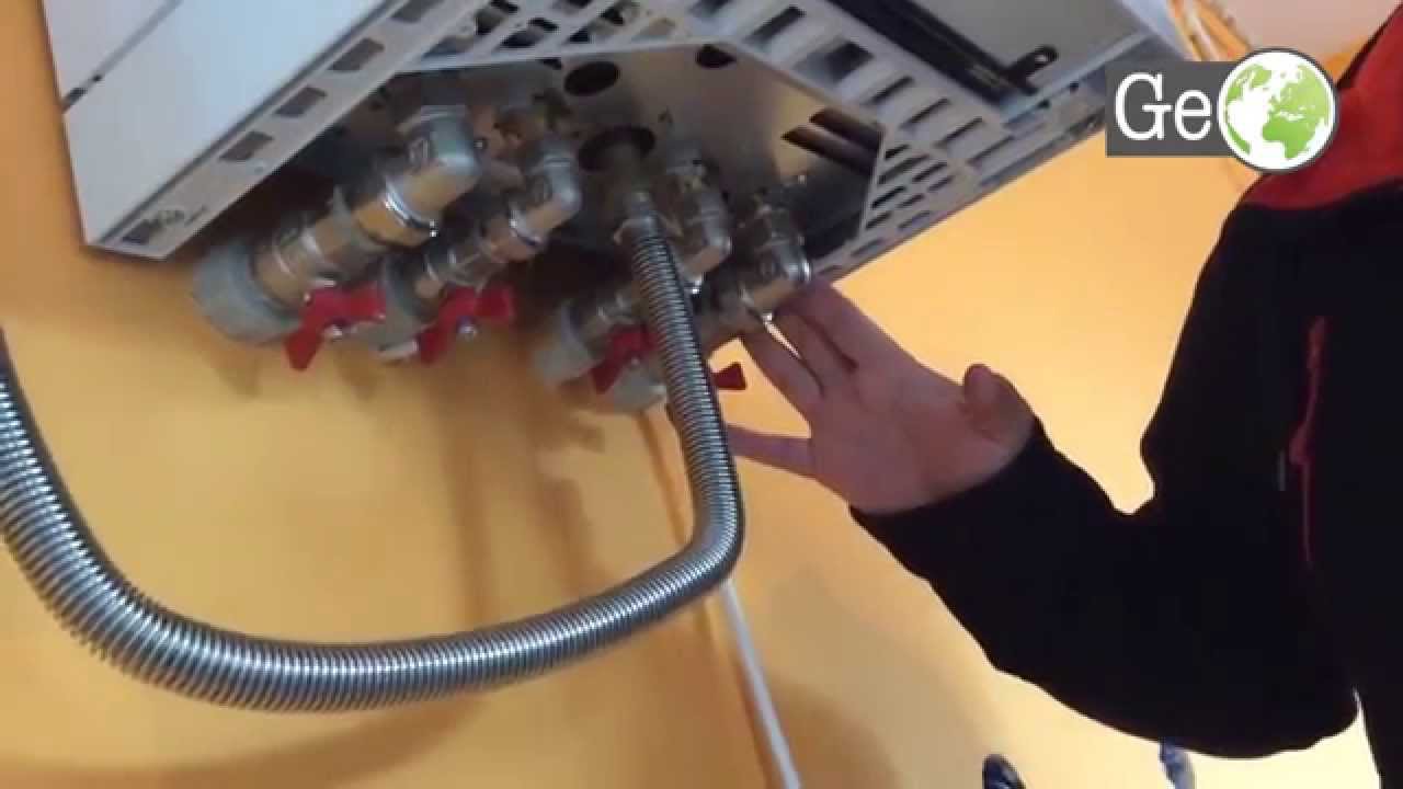

igor.ignatev написал: А именно перепаять нижние трубы идущие от котла (4 трубы, отопление и вода) и спрятать их в стене.
да, заодно поставить нормальные латунные краны прямо у котла и установить уже латунные косые фильтры не вверх ногами, либо универсальные - смотреть по месту
BV, склоняюсь, чтобы укоротить немного трубы по высоте и сделать новые отверстия в стене и вставить туда трубы. Так можно?

BV, нормальные это какие? Так планирую снизу сделать:

igor.ignatev написал: BV, нормальные это какие?
не пластиковые, приличного производителя, но не с джамшут рынка. То же касается и кранов.
igor.ignatev написал: Так планирую снизу сделать:
Очень точно надо выполнять высоту отводов и точно вешать котел по высоте чтобы все соединилось без перекосов. То есть сначала делают котел, потом подсоединяют краны, отводят трубы и когда все готово - замоноличивают трубы. Трубы обязательно для ГВ стабильные.
Непонятно, где фильтры поставите...
Сообщений: 139555
10.02.2019 в 01:08:35
igor.ignatev написал: BV, склоняюсь, чтобы укоротить немного трубы по высоте
ну да - убрать лишние стыки
igor.ignatev написал: и сделать новые отверстия в стене и вставить туда трубы. Так можно?
да
BV, спасибо. Не понял, «стабильные» это как?

мвс написал: Дымоход.-Вход в стену 5 см до потолка,если потолок несгораемый.И 25см до сгораемого.
мвс, у нас натяжной потолок, поднимим эти трубы и будет от потолка, примерно 15 см. Можно трубы в короб спрятать от потолка до котла, а натяжной будет вокруг этого короба?

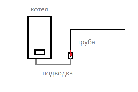

Вопрос актуален. Так же вопрос про подводку газа к котлу. Котел поднимем и подводку хотим спрятать в канализационную трубу и в стену, есть варианты, чтобы подводка была под прямым углом? Вот так:

igor.ignatev написал: BV, спасибо. Не понял, «стабильные» это как?
армированные
igor.ignatev написал: и подводку хотим спрятать в канализационную трубу и в стену,
должны быть доступны для осмотра

BV, а что с прямым углом?
