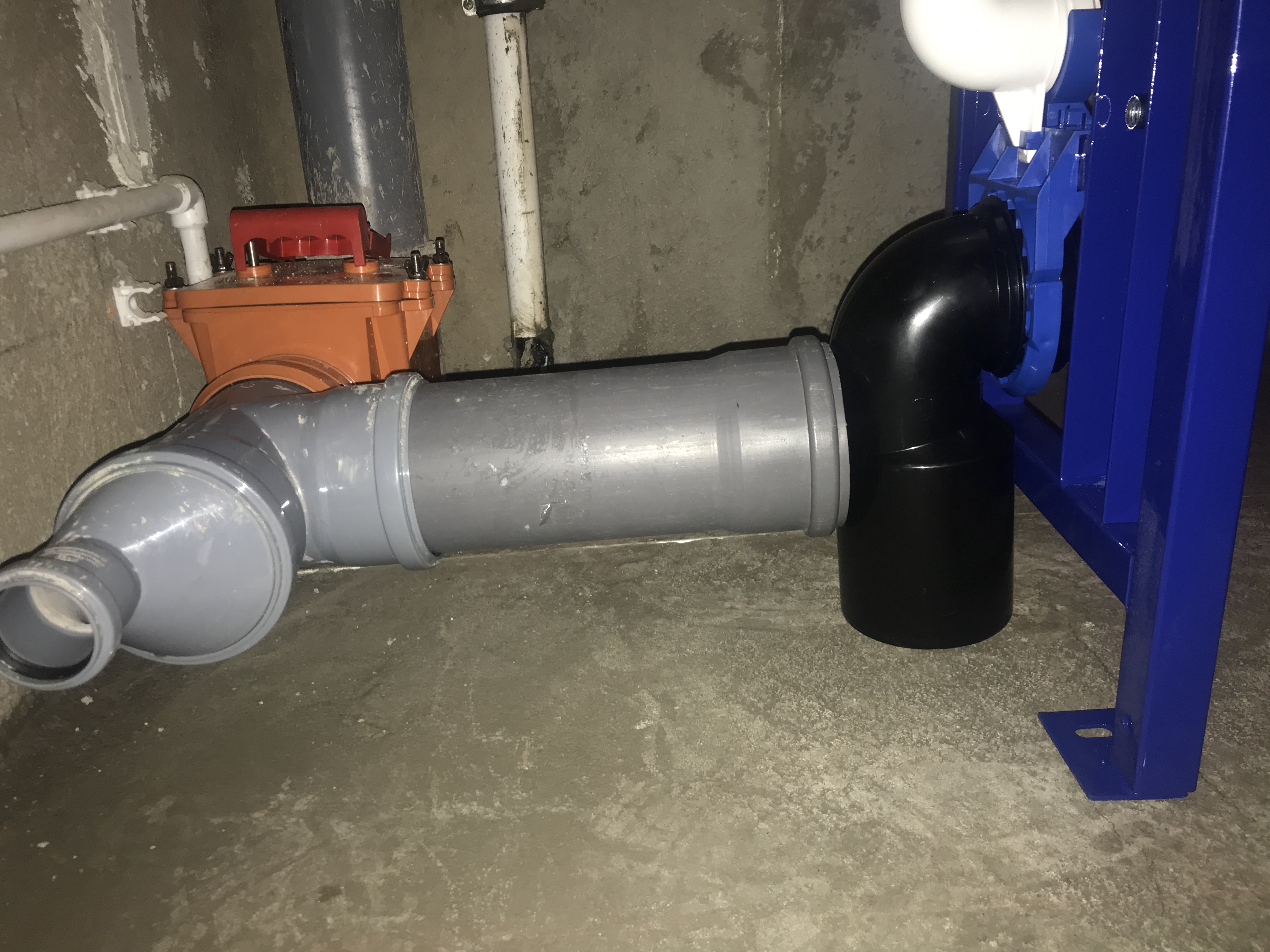

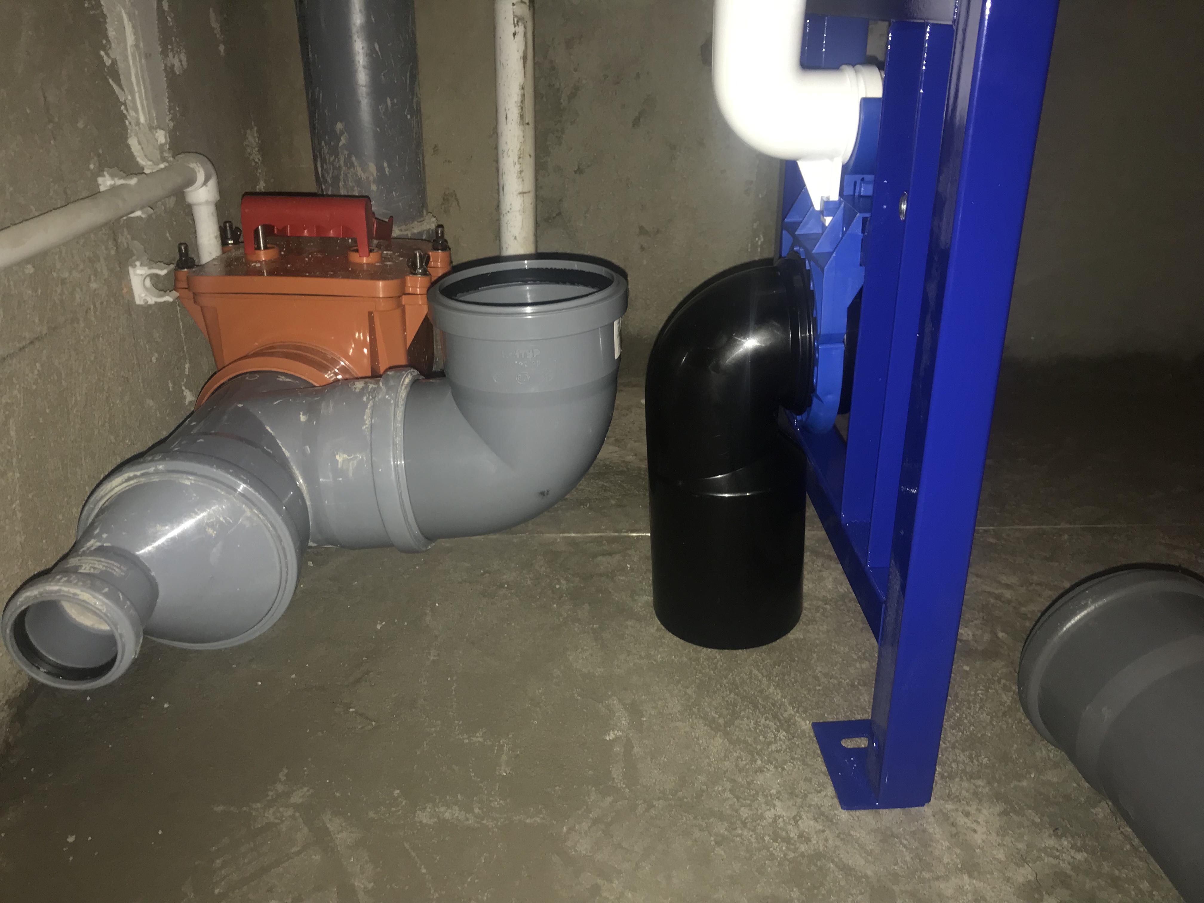

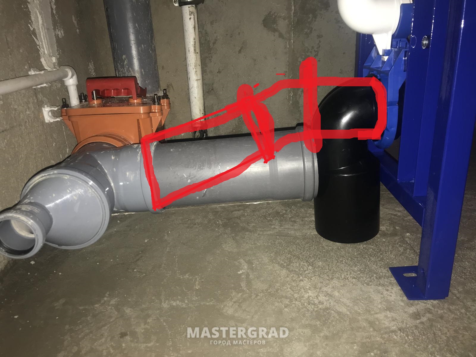

Подскажите пожалуйста как соединить. Двигать влево от тройника нельзя.
stad
stad
Регистрация: 26.07.2014
Сообщений: 1706
14.01.2019 в 16:01:47
Попробовать поставить косой тройник, и отводами 45 градусов состыковаться сбоку, слева. Либо косой тройник отводом вверх, в него угол 45 градусов, и туда воткнуться горизонтально отводом инсталляции

Прямой переходник 90-110 типа такого https://santehnika77.com/perekhodnik-d-90110-dlya-kanalizatsii-367928161-15911?frommarket=https%3A%2F%2Fmarket.yandex.ru%2Fsearch%3Ftext%3D%D0%BF%D0%B5%D1%80%D0%B5%25D&ymclid=15474807119292834758000003
Дальше труба 110 и отвод либо 45, либо 30 градусов, что лучше пойдет.

alexandrryaba, инсталяцию поднимите

убрать родной уголок и вместо него поставить прямой патрубок диаметром 90мм, купить в магазике. Основную трубу чуть выше, затем 110-й угол либо 30 либо 45 градусов, может и 15, на месте мерить и через переходник из комплекта в 90-ю пряму трубу уже в инсталляцию Очень часто приходится родные углы на инсталляциях менять на прямые трубы.

Можно на фото взглянуть для понимания?
Мне лично известен способ с использованием оригинального прямого патрубка viega/geberit и двух косых отводов

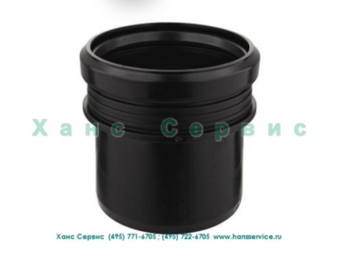

Вот такая есть в наличии

alexandrryaba, Купить патрубок прямого подключения инсталляции и подключить через два угла 32,5 или 45 или комбинация из них. 700 рублей.
