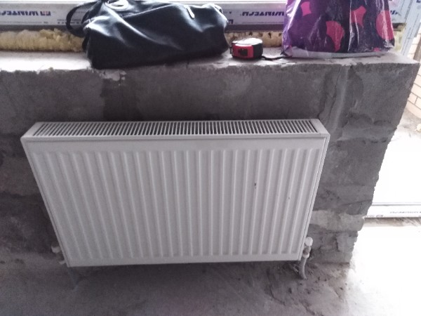

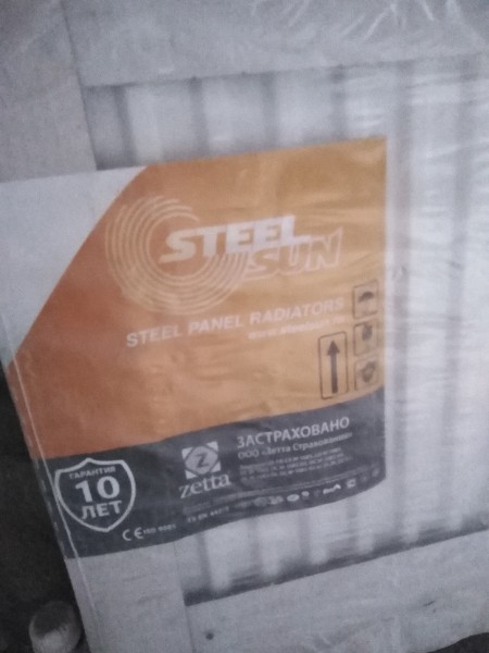

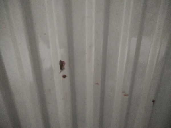

здравствуй, прошу специалистов помочь.Купила студию отделку черновую Ростов на дону. там 32 квадрата жилой(комната, кухня ниша,коридор, санузел) сама комната 14 метров.за ней балкон застеклен.дом монолитный.Под единственным окном стоит радиатор steel sun. до подписания акта приемки квартиры был упакован в защитн пленку, но вчера приехала на осмотр квартиры,он уже распакаован и оббит.в 1 раз успела только сфоткать,но теперь мне прораб затрудняется ответить, хватит ли мощности на всю студию этого единственного радиатора и кто его оббил..50 высота и 80 длина.внутри похоже на тип22,сейчас посмотрела в инете.подскажите пожалуйста,хватит ли даной мощности и какая она там ообще? упаковки уже нет, надо было мне ключи забрать...и если краской закрашу. норм будет? какой лучше? радиатор уже отапливает.

Добрый день! Стандартный расчет это 1 кВт на 10м2 +15-20% запаса, но проектировщики порой делают поправки исходя из различных факторов(материал стен, утепление, размер и количество окон и т.д.)
Радиатор 22-500-800 имеет заявленную мощность 1,544 кВт(согласно информации с сайта) и это при температуре теплоносителя 70 градусов. Какова реальная мощность Steel Sun сказать не берусь. Кстати, заявленная для таких габаритов - меньше, чем у более именитых брендов, скорее всего экономят на конвекционном листе, как и многие ноунейм производители из Китая или Турции.
Если брать в расчет, что радиатор стоит только на комнату - то нормально (с учетом теплого пола или полотенцесушителя в ванной и т.д.), а вот если это единственный отопительный прибор на квартиру, то маловато.
Лично я бы поболее поставил. Например 22-500-1000 или 1200, регулировка ведь есть на радиаторе, если жарко будет, но это мое личное мнение) Если застройщик может поменять то хорошо.
Если есть скол- пусть меняют, явный брак, можете смело требовать... ну или подмажьте лаком для ногтей(или они так и сделают))))
Пленку надо снимать только после окончания ремонта, а чтобы обеспечить конвекцию - достаточно и надреза на этой самой пленке сверху(по всей длине радиаторы). Но, обычно рукожопы зачем то делают это сразу(снимают пленку) и коцают радиатор в итоге, весьма распространенный случай.

Помимо размера радиатора отдаваемую мощность определяют и другие параметры системы отопления. Я бы сменил радиатор на другой панельный с нижним подключением и встроенным термоклапаном. Такой способ подключения "низ-низ", как на фото, снижает мощность панельника ниже табличной.

cineman написал: Такой способ подключения "низ-низ", как на фото, снижает мощность панельника ниже табличной.
для радиаторов с боковым подключением поправочный коэффициент на мощность вводится только при длине радиатора более 1400 и рекомендуется подключение через верх, до этой длины снижения мощности не происходит.
