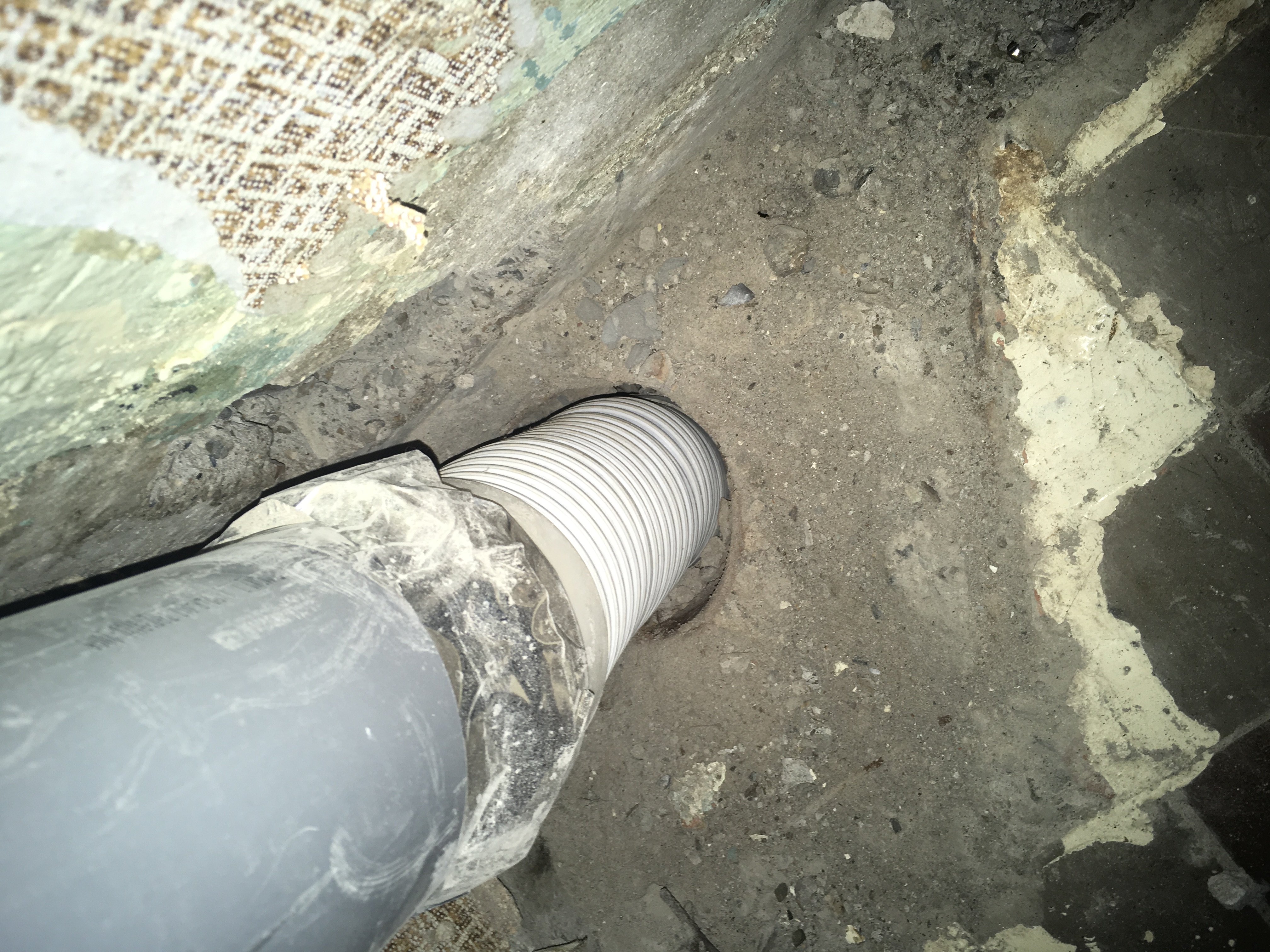

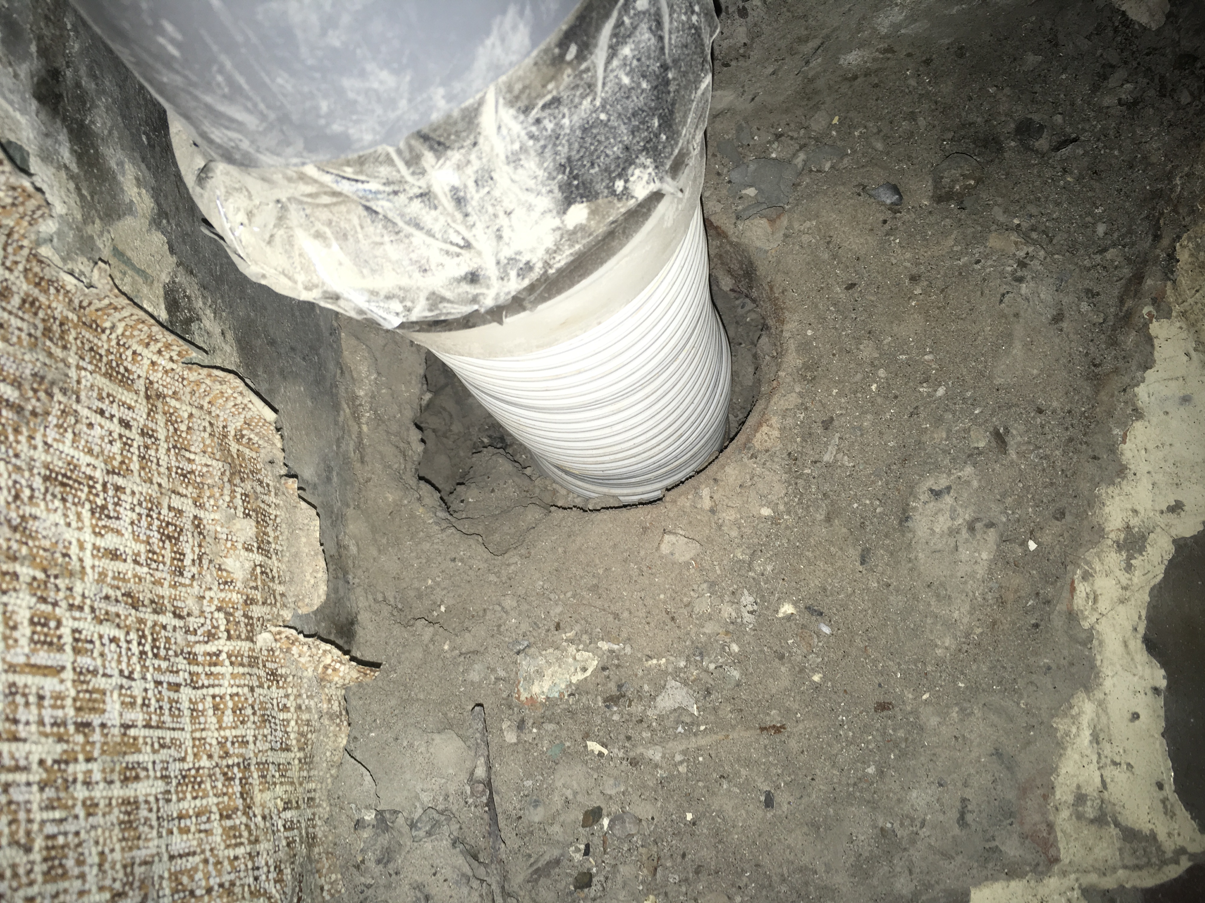

Здравствуйте, купил квартиру в 5 этажном старом доме Нанял человека сделать ремонт в ванной и комнате в итоге при замене крестовины ( всё чугунное) сказал что она лопнула и лопнула на чем она стоит, ну то есть я так понимаю труба идет от соседей ко мне ее верхушки нет, у соседей не протечек не запаха у меня просто дырка вместо канализации, временно закрепил поставил шланг как переход но как сделать грамотно? крестовину та понятно где брат, получается мне нужно соседям снизу от себя в их трубу засунуть трубу и на нее закрепить крестовину но крестовин таких нет ведь вверху должен быть вход 110 а выход меньше чтоб труба вошла в их трубу? Соседу снизу плевать хоть и трубы древние т даже предлогал за свой счет проложить трубы
Помогите советом очень нужно...

Владислав1991, Соседу снизу плевать хоть и трубы древние т даже предлогал за свой счет проложить трубы. Так сосед согласен и доступ есть? Тогда от муфты чугунной соседа до себя. Или если не пускает, обрезать ровно, расчистить и поставить восстановитель раструба на чугун, переход чугун пластик.

АПОСТОЛ, фото нет позже схожу сделаю фото что сейчас там происходит МУФТА РЕМОНТНАЯ ПЕРЕХОДНАЯ ЧУГУН-ПЛАСТИК 110ММ В РАСТРУБ/ТРУБУ, УДЛИНЕННАЯ Такая муфта поможет?

16.01.2019 в 10:17:29

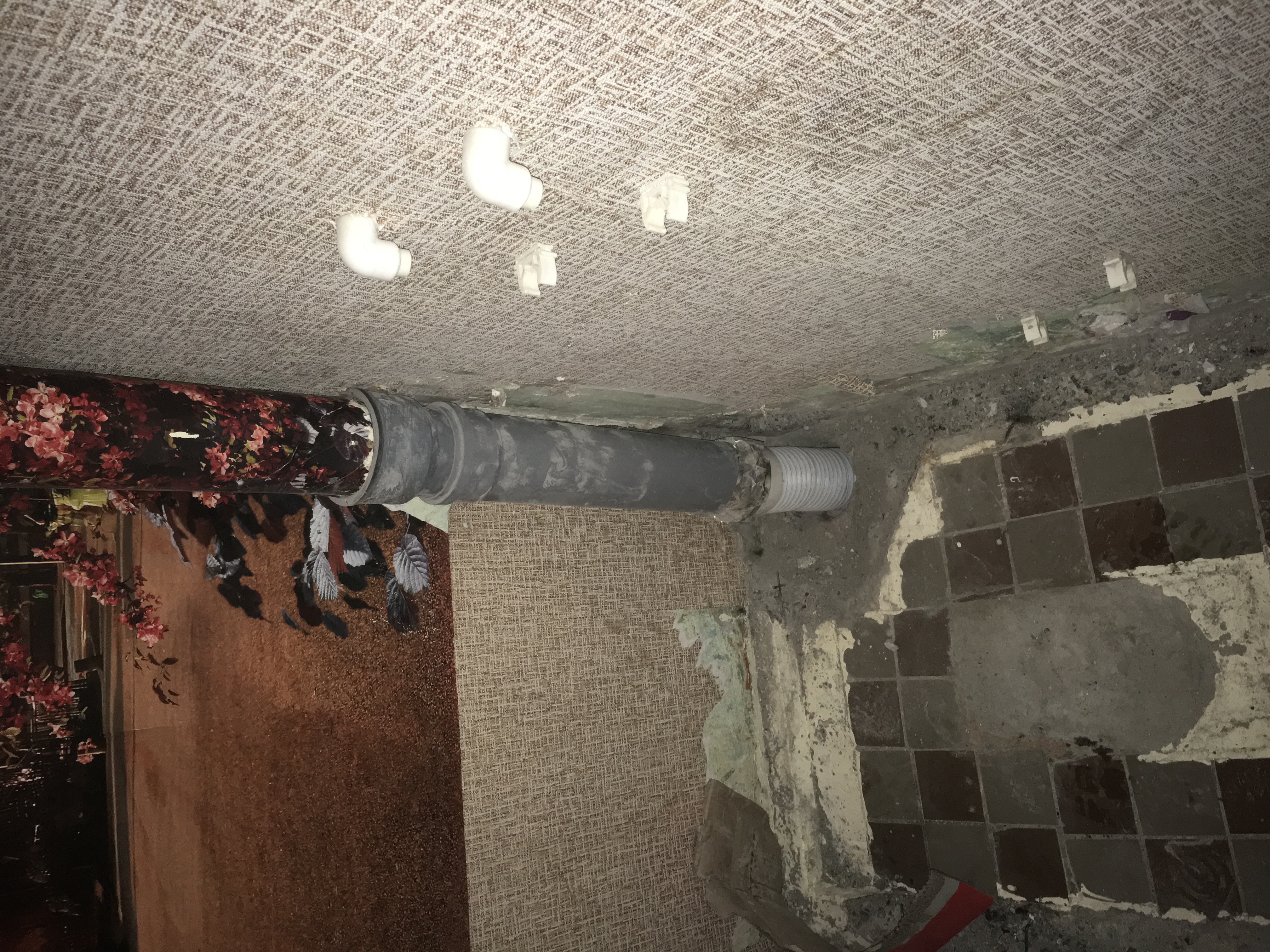

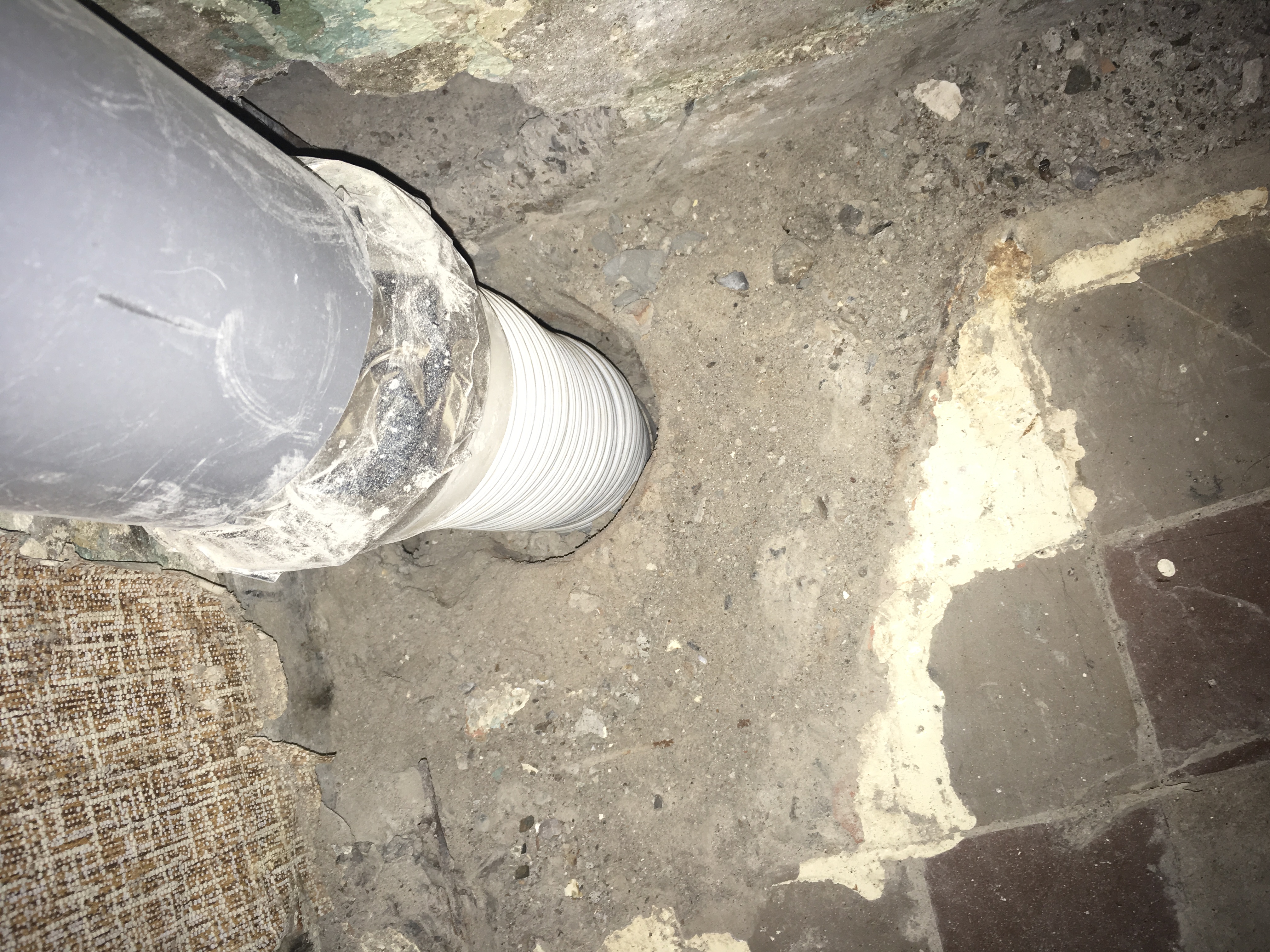

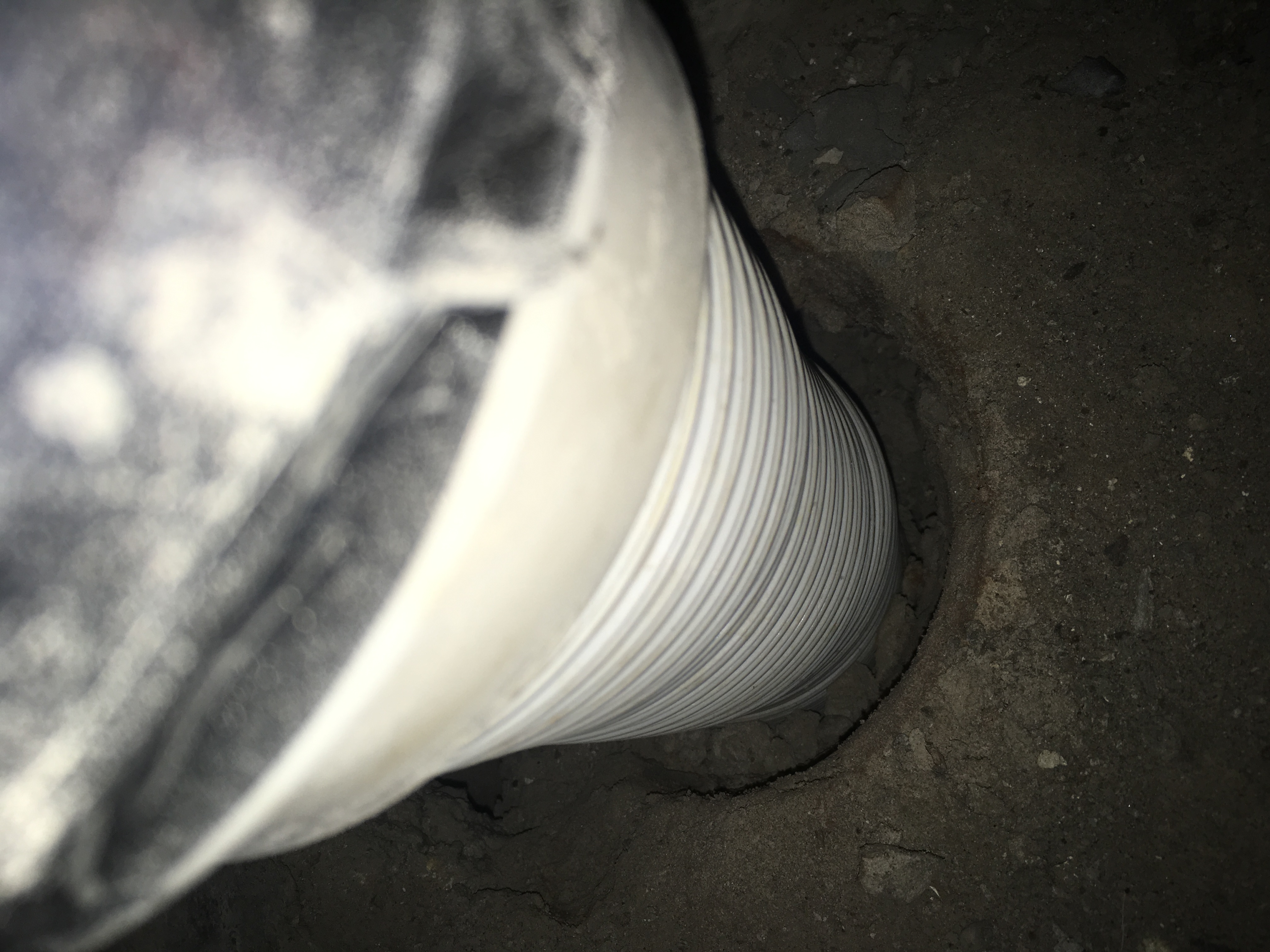

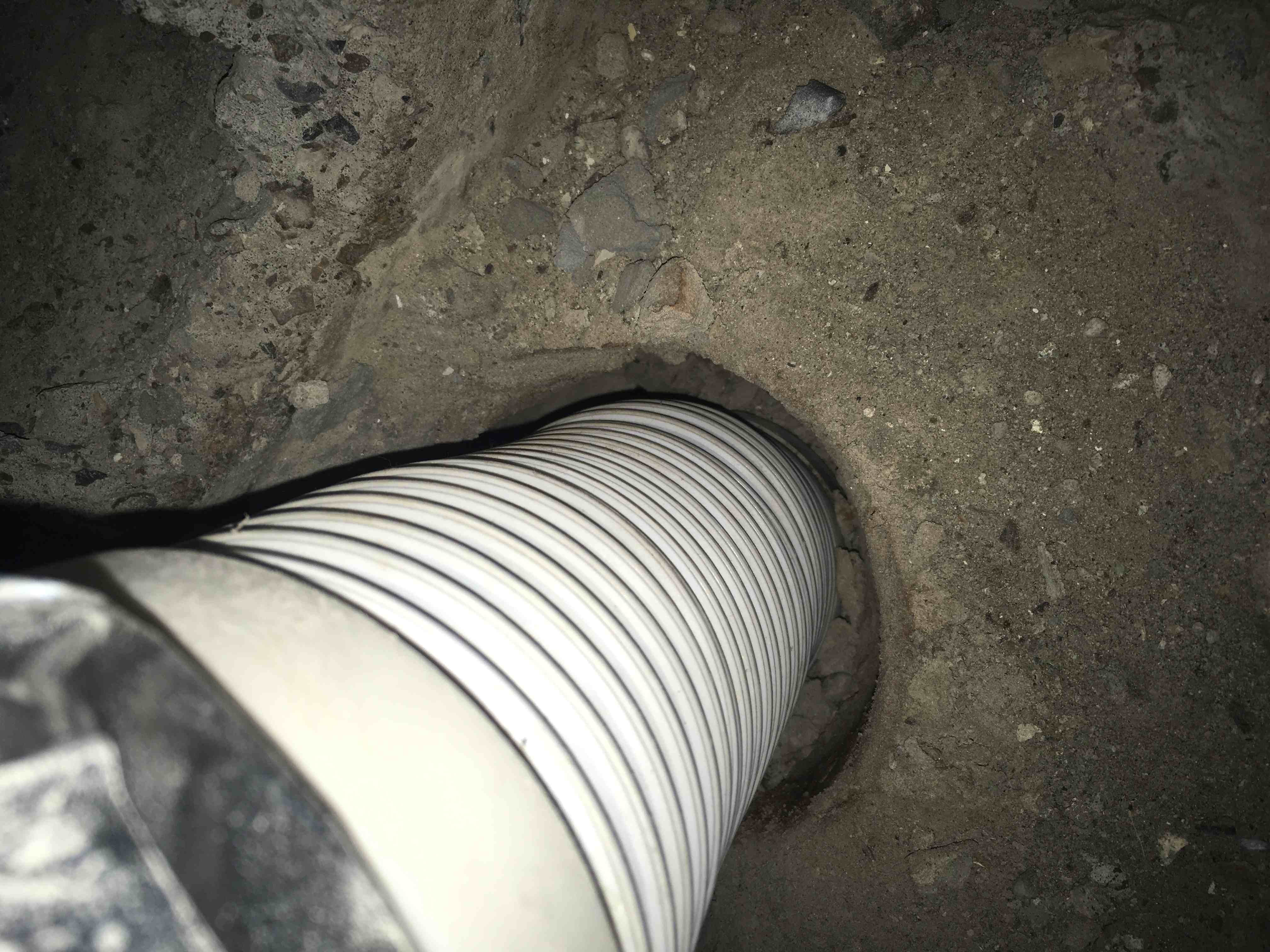

Сейчас все выглядит вот так

Владислав1991, Жесть, муфта поможет. Только вам ещё долезти до чугуна надо и обрезать ровно.

Владислав1991, долбите стяжку по кругу и делитесь фото

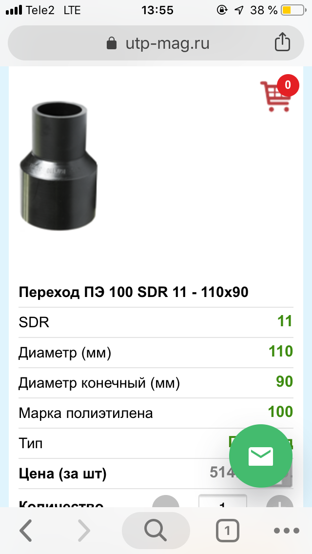

АПОСТОЛ, а если в отверстие засунуть переходник 110/90 а уже на неё крестовину? В нижнюю труду 90мм должно войти

Владислав1991, 90 точить придётся, если толкать в не раструб. В раструбе будет болтаться. Нужно договариваться с соседями, получится надёжней и проще.

Владислав1991 написал: а если в отверстие засунуть переходник 110/90 а уже на неё крестовину?
не забывайте, что у вас еще верхние соседи есть.... а выбулькивать у Вас будет. И если что в трубу с крыши упадет большое - оно остановится на Вашем переходе в 90

Владислав1991 - есть вариант соединить снизу старую трубу в стык с новым тройником и далее новой гладкой чугунной трубой с верхним участком специальными нерж. хомутами от безраструбной чугунной канализации.
