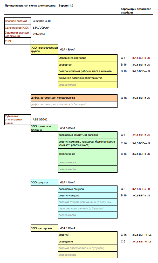

Дано:
Однокомнатная квартира, которая первые 5 лет будет нежилой. В комнате устроим логово с компьютерными рабочими местами для двух фрилансеров. Из кухни предполагается сделать маленькую домашнюю мастерскую: пилить, строгать, сверлить деревяшки, ничего особенного просто хобби. Через пять лет (когда ребенок подрастет) возможно перепрофилирование квартиры в жилую, с установкой кухни и всего остального бытового фарша. Но сейчас – чисто как "домашний офис" и не более.
Задача: Спроектировать электрику так, чтобы она без избыточности удовлетворяла бы текущим задачам (домашний офис, домашняя мастерская). А потом, если Бог даст, электрическую часть можно будет дополнить кухней, и что там нужно для жизни….
Разводить электрику в расчете на кухню и на полноценный санузел – сейчас не будем. Если через несколько лет возникнет потребность сделать кухню, то тогда и сделаем проект кухни, проект электрики и прокладки кабелей. А сейчас на бывшую кухню будут поставлены только 3-4 накладных розетки. Та же самая история – с санузлом. Сейчас – туда только одну розетку. Через несколько лет, если понадобится, сделаем полноценный апгрейд санузла и заведем линии для бойлера, стиралки, фена, и т.п.
Электрощиток требуется спроектировать таким образом, чтобы он не раздувая бюджета удовлетворял бы требованиям электробезопасности. И имел бы возможность расширения в будущем, если понадобится спроектировать и сделать кухню и полноценный санузел. Требуется максимальная защита от всякого рода перенапряжений, импульсов напряжения, помех и т.п. поскольку на рабочих местах будет установлено достаточно дорогое компьютерное оборудование, это актуально.
Как я вижу это на данный момент на уровне принципиальной схемы:
Вопросы:
  • Что можно оптимизировать в этой компоновке, не в ущерб электробезопасности?
  • Какой УЗИП посоветуете (конкретную модель) ?
  • Вводной автомат сколько ампер нужен?
  • Что я еще не учел, исходя из ТЗ?
Буду весьма благодарен если ткнете меня в проблемные моменты. Спасибо!

NAF написал: Что можно оптимизировать в этой компоновке, не в ущерб электробезопасности?
Выкинуть неотключайки.
NAF написал: Какой УЗИП посоветуете (конкретную модель) ?
Никакой.
NAF написал: Вводной автомат сколько ампер нужен?
Дом какого года ? С электроплитами, или без ? Что в этажном щите стоит перед счетчиком ?
Грубый, но справедливый
sergey_sav
sergey_sav
Регистрация: 21.06.2007
Сообщений: 10547
15.01.2019 в 23:41:38
ИМХО
  1. УЗИП выбросить
  2. Рубильник SD202 заменить автоматом... и дешевле и мягче ход
  3. УЗО 63/0,01 на с/у заменить на 63/0,03
  4. При вводном АВ менее 40А, все УЗО 40/0,03, кроме селективного... надобность в котором ввобще под большим вопросом. ;)

sergey_sav написал: УЗО 63/0,01
Которое существует только в китайском воображении. :)

С6 заменить на С10. Почему часть линий под хар-ой "В" - поменьше Ютуб смотрите...

Vadim 161 написал: Никакой.
sergey_sav написал: УЗИП выбросить
NAF, Вместо УЗИП лучше подумайте о хорошем бесперебойнике. И автомат с характеристикой В не не нужен ни серверу, ни остальным группам , жизнь их никак не улучшится .

  • Неотключаемую группу хотелось бы сохранить, потому что паттерн использования квартиры такой: Днем пришли, включили рубильник, поработали, выключили рубильник, ушли. Постоянного пребывания людей не планируется. Возможность всё отрубить, стоя в коридоре, все некритичные розетки махом (чтобы голова не болела на тему не забыл ли что)- выглядит привлекательной.
  • Рубильник вместо автомата перед отключаемой группой планировался исходя из надежности выщелкивания каждый день (да, знаю, что он дороже)
  • Дом старый, хрущевка 70-го года. В стояке творится ужас, но есть шанс что при капремонте там всё модернизируют. Сейчас в "площадочном щитке" на квартиру выделено два автомата по 16А. Но, с этим надо разбираться отдельно. Дом газофицирован, но мы газ сейчас отрезали и восстанавливать в ближайшие несколько лет не планируем (готовить там не собираемся. Максимум - микроволновка и электрочайник).
  • УЗИП можно, конечно, выбросить. Но, говорят, что оно полезно в теплые июльские грозы. Если нет, то как защититься от внезапных импульсов?
  • все электроосвещение предполагается светодиодным. Поэтому автоматы освещения можно в принципе ставить самые слабые, насколько понимаю.

NAF написал: Расцепитель вместо автомата перед отключаемой группой поставлен исходя из надежности выщелкивания каждый день.
А разве расцепитель имеет большее число механических и электромеханичесих циклов ,чем АВ ? :)

NAF написал: Дом старый, хрущевка 70-го года. В стояке творится ужас,
Следовательно и заземления может не быть. Куда сливать перенапряжения ?

dokar, В отношении расцепителей: ABB пишет что да, чуть ли не на порядок больше циклов нежели чем у автоматов. (поэтому они, кстати, и дороже). По мнению производителя у автоматов цикл "выключили-включили" - аварийный, то есть это не предполагает использования автомата таким образом штатно. То, что приличный автомат выдерживает много циклов (и, люди этим пользуются) - это просто вопрос качества, но никто ничего не гарантирует. Изучал вопрос когда электрофицировал родителей, ставил электроотопление, пару лет назад. Поэтому пруфов не дам, просто помню с тех времен.
В отношении заземления - да, головная боль. Но с этим будем разбираться отдельно. Моя задача - сделать максимально по-уму внутри квартиры. А потом либо думать с электриком, либо сделают капремонт дома и проведут нормальное заземления. И, квартира уже должна быть готова к этому.

NAF написал: газ сейчас отрезали и восстанавливать в ближайшие несколько лет не планируем
О как, т.е. только эл-во?
NAF написал: УЗИП можно, конечно, выбросить.
Нужно.
NAF написал: Но, говорят, что оно полезно в теплые июльские грозы.
Так то говорят - не смотритре Ютуб, я бы его вообще запретил на федеральном уровне, правда -то я!)))) Если уверены, что сеть - днище, ставьте тогда "В" (пардон, что не окунувшись ляпнул за предыдущий пост)...
