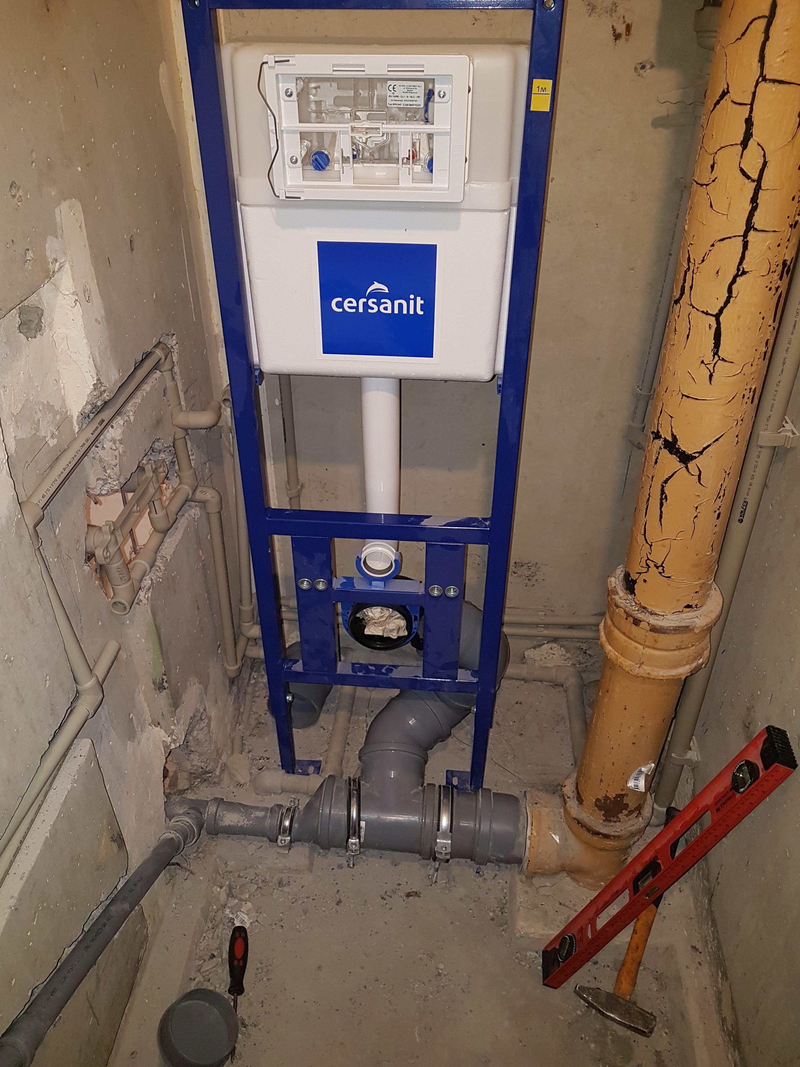

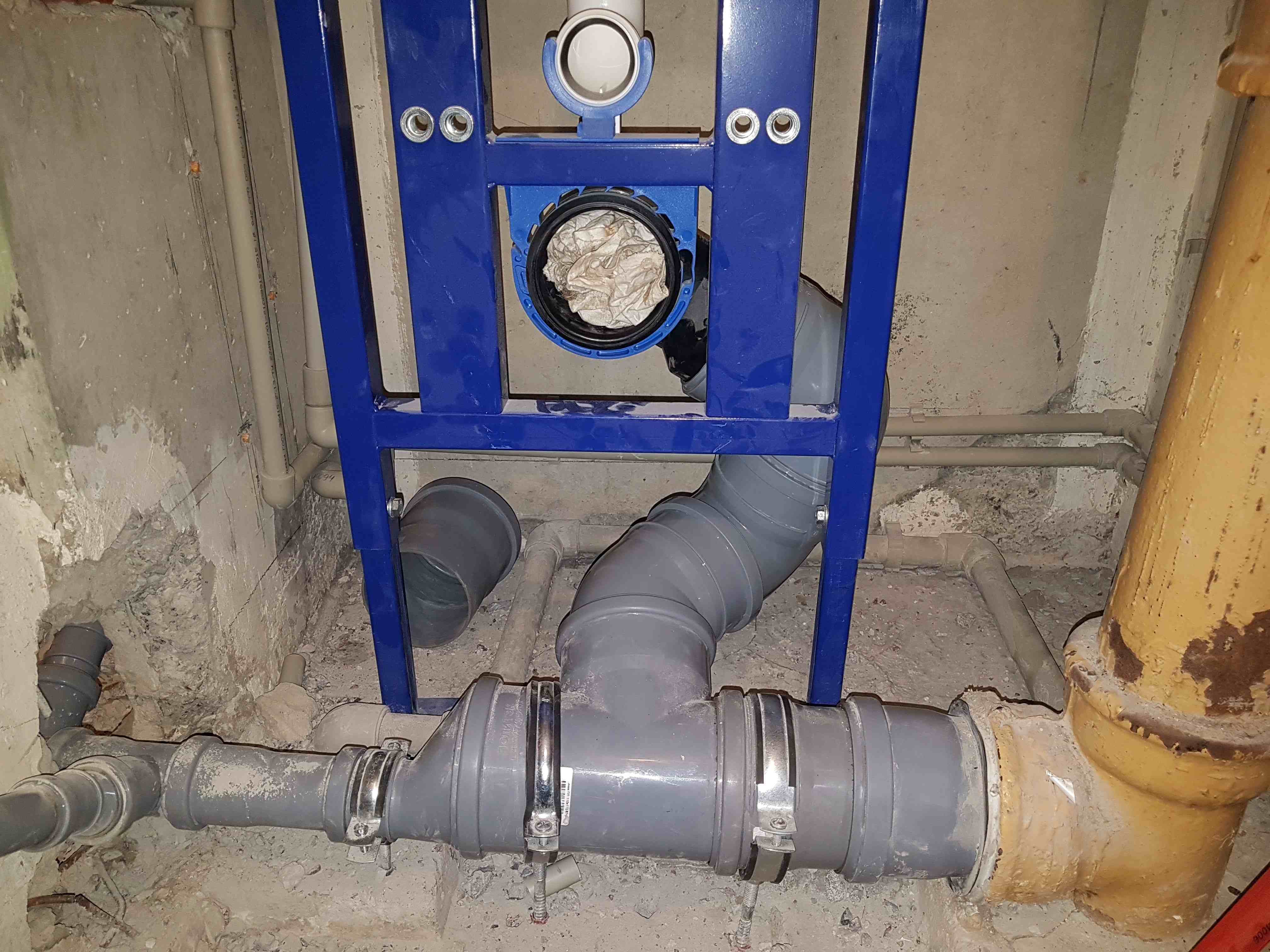

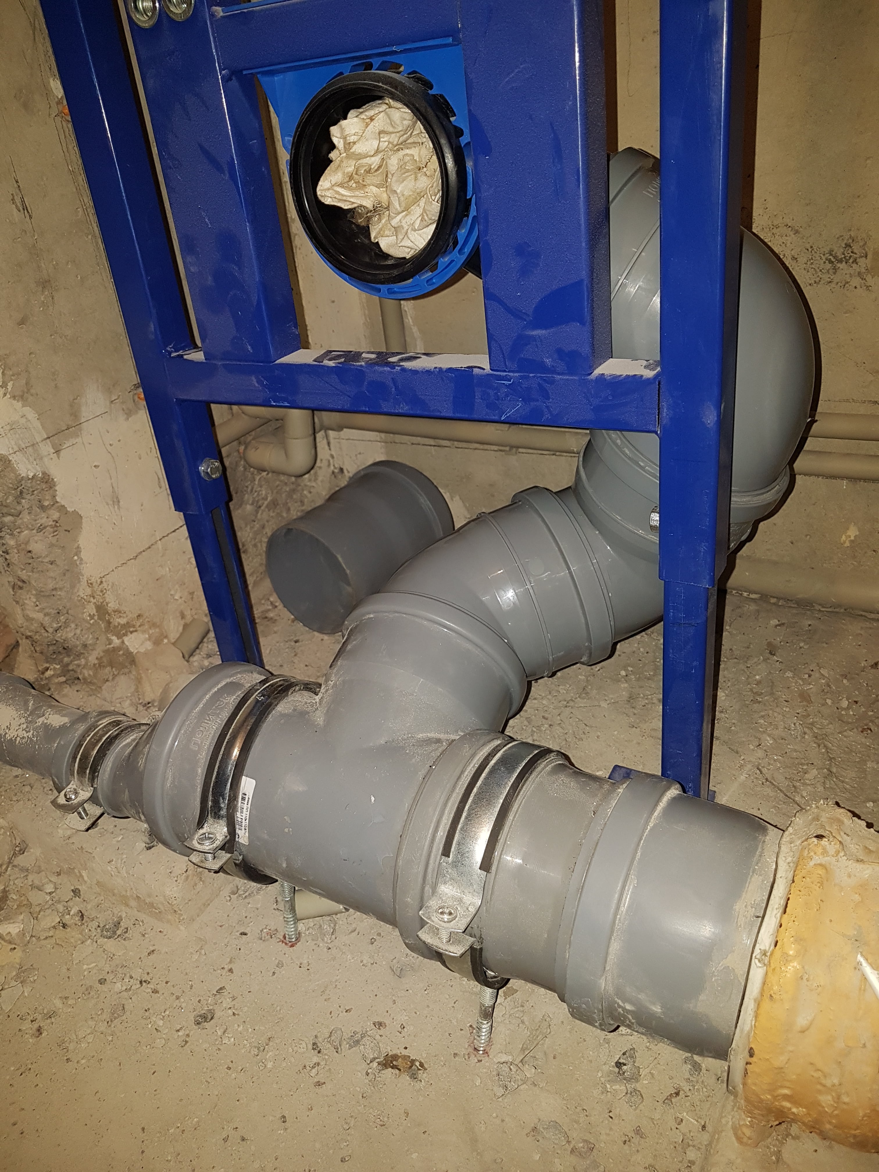

Здравствуйте! Проблема у меня такая: от стены инсталляцию нужно установить на расстоянии 30 см.-3см. И в итоге, выходит именно на этом месте, как на фото. Если прямой слив делать углом 67 градусов, то получится высокий короб делать под полы, что не хотелось бы. Единственное что придумал и получилось соединить только так. Или лучше поменять сторону S-образность с левой стороны, для того что бы сливалось в сторону стояка? И будет ли в таком положении все сливаться и не забиваться?

Сотку в пол заливать будете? Поменять стояк не проще было?

Не заливать, но закрываться коробом будет, подиум под инсталляцией. Поменять стояк не совсем проще выйдет.

IvKos, как минимум - заменить прямой тройник на косой, да и другие места на трубе 50 сделать с углами 45 град
Эксцентрик 50-110 вроде можно развернуть входом 50 вверх

От трубы стояка до двери в туалет какое растояние?

Там проблема только при одновременном сливе унитаза и пользовании другими приборами - булькать будет, ну может сифон усосать... нехорошо, но и не ужасно

BV, экцентрик развернуть можно, но получится высокий слив для ванной,высоко ванну не поднять,так как это сантехкабина(потолки низкие). Спасибо за совет. Буду думать как вывернуться из ситуации.

jekasus, сначало хотели прямой вход сделать и стояк сзади инстоляции получился бы. Но в этом случае когда повесится сам унитаз,то останется 15-20см до двери,почти впритык,а хотелось бы увеличить немного пространство.

IvKos, Проще крестовину поменять и стояк заодно. Чем городить трон на подиуме. Санты московские с жек 8 тысяч берут + материал.

IvKos, В общем в этой ситуации надо переделывать стояк. Тк сэкономите сейчас, а даже с подиумом будете спотыкаться и стучаться головой о двери еще долгие годы
