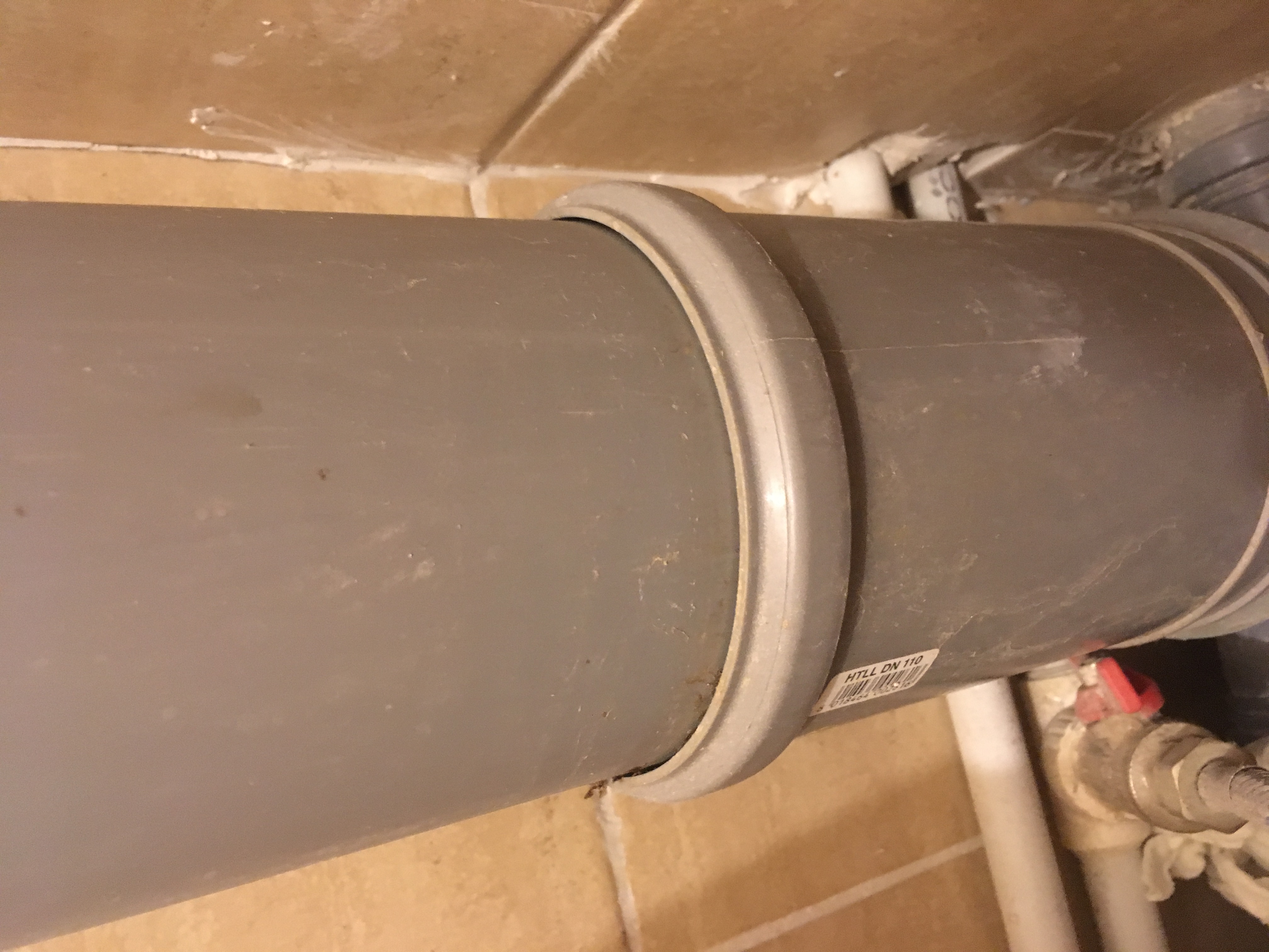

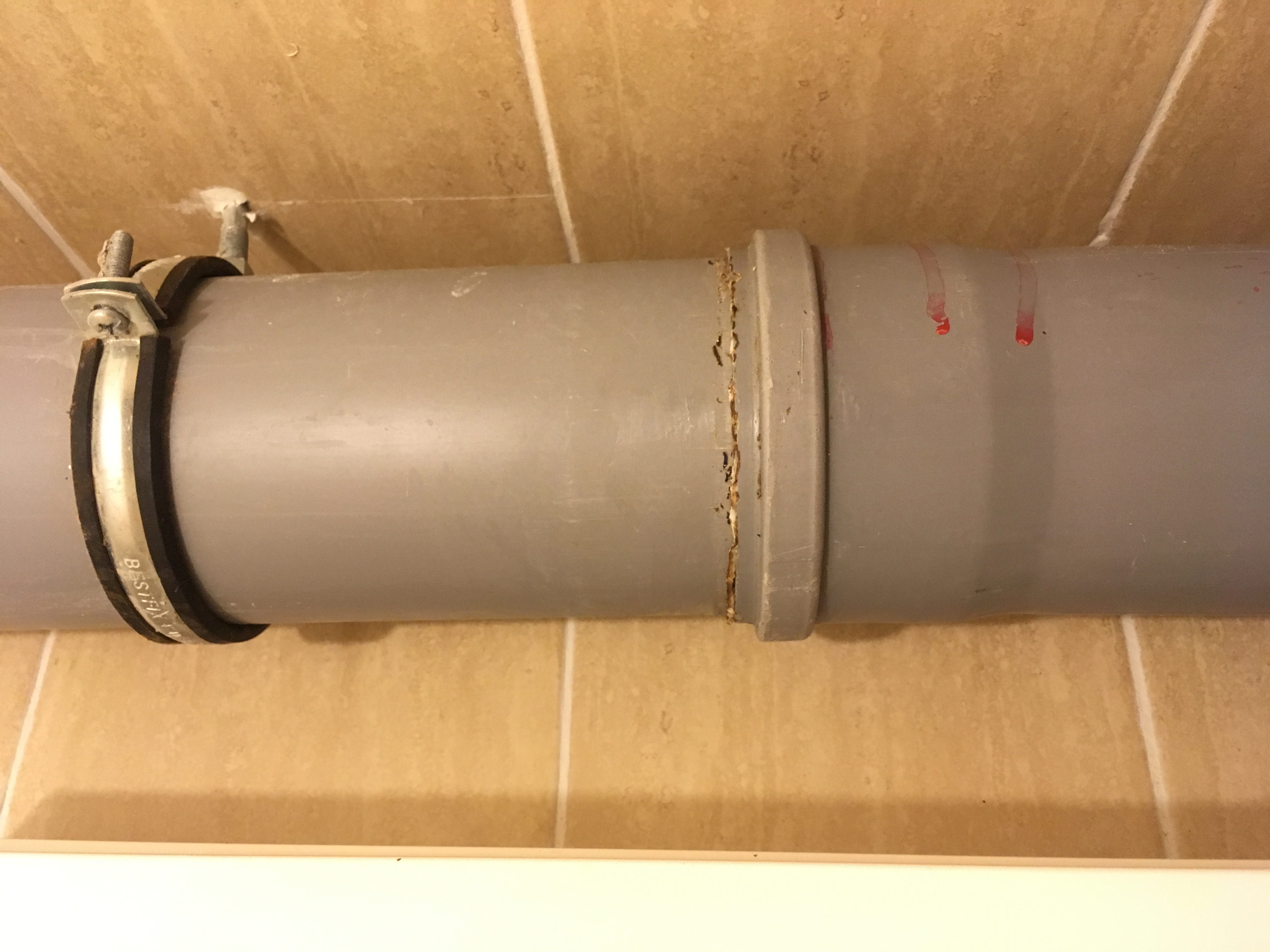

Добрый день!
Задача. Стояк в туалете составлен из трех труб. Из одного соединения начинают постепенно появлятся "неприятности". Нижная часть соединения выглядит аккуратной и без нарушений.
Есть ли вариант устранить проблему и самостоятельно загерметизировать проблемный участок?
Спасибо

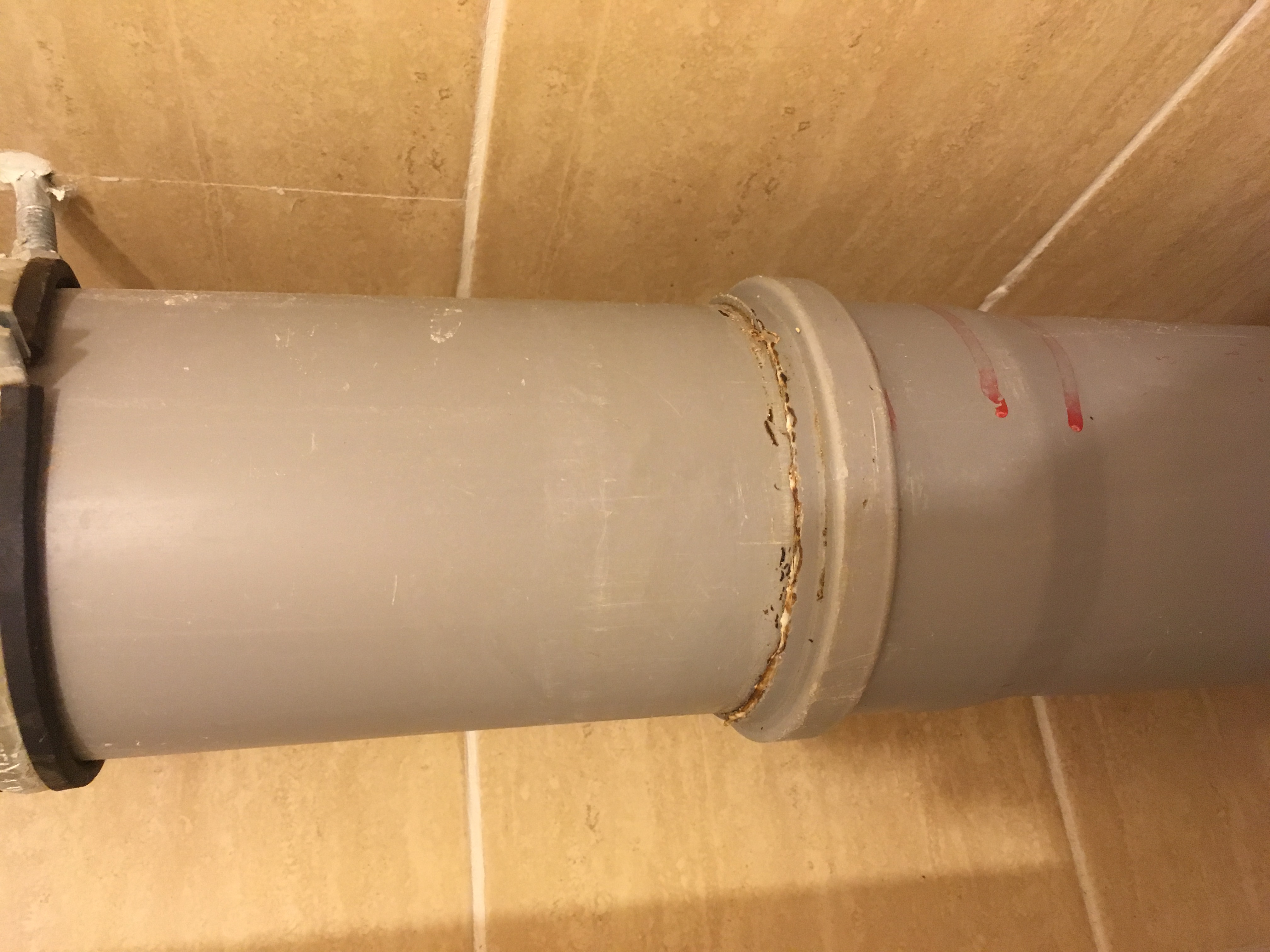

Кирилл Дмитрич написал: Есть ли вариант устранить проблему и самостоятельно загерметизировать проблемный участок?
Труба вылезла из раструба, скорее всего. Придётся переделывать.

Пока еще не начали применять "хирургию", попробуйте сперва "терапию". Берете тубу Soudal Fixall и моток медицинского широкого бинта. Начисто протираете проблемное место, лучше еще пройтись обезжиривателем. Обмазываете со всех сторон герметиком, обматываете парой витков бинта. Обмазываете еще раз, обматываете еще парой витков. И так раз 5. Есть большой шанс, что не придется разбирать стояк, ловя в этот момент случайный слив унитаза с верхних этажей. Ну в худшем случае потеряете лишние 500р на герметик.
Сообщений: 138281
25.01.2019 в 06:57:01
bc----, если трубу коротко отрезали - то лучше переделать без терапии. Фиксалл на ПП не прилипает, если уж и делать бандаж - то из герлена (не застывающий бутиловый каучук). И по фото не видно весь стояк - все крепления. Часть могла уехать вниз. Есть вариант и полегче - при сборке не сняли фаску и задрали манжету.
Такой стояк переделать совсем не сложно.

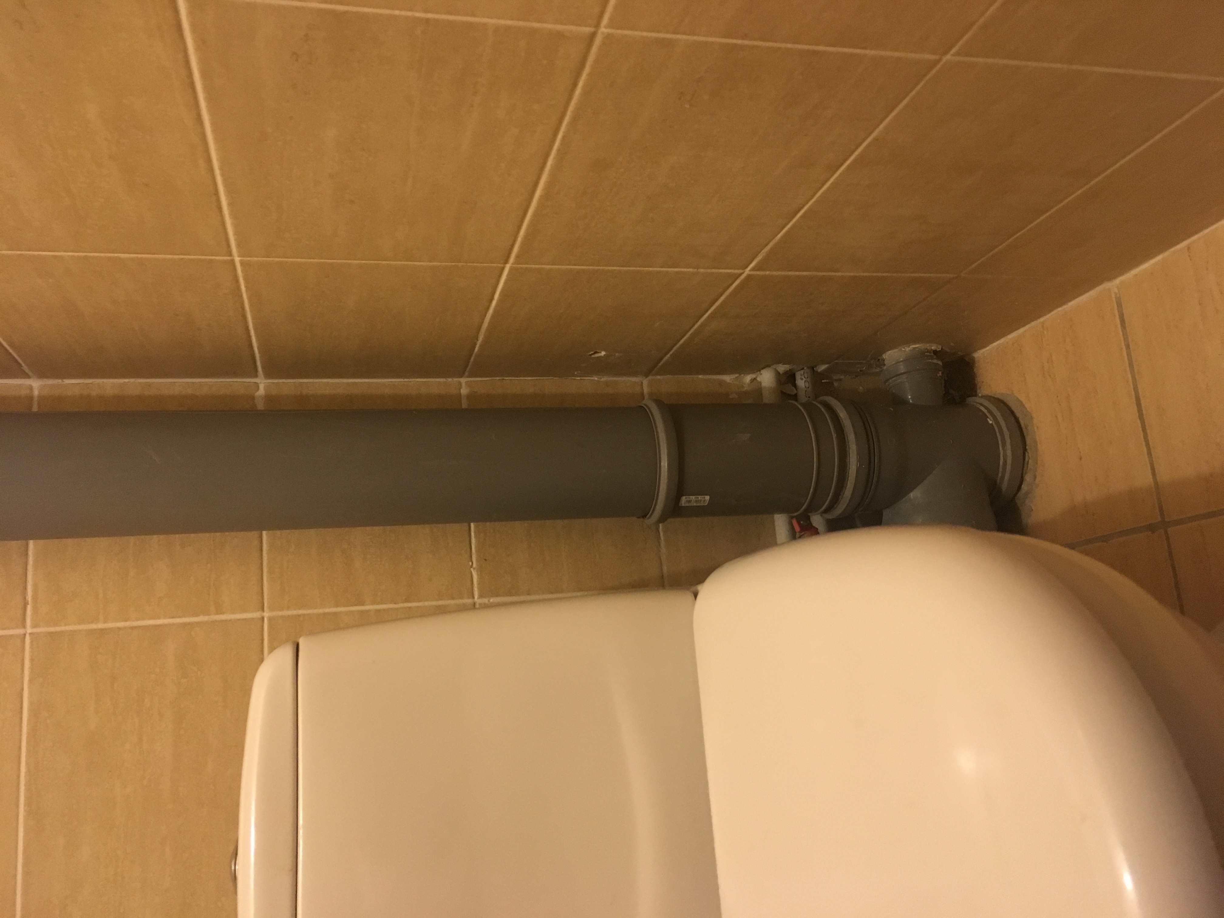

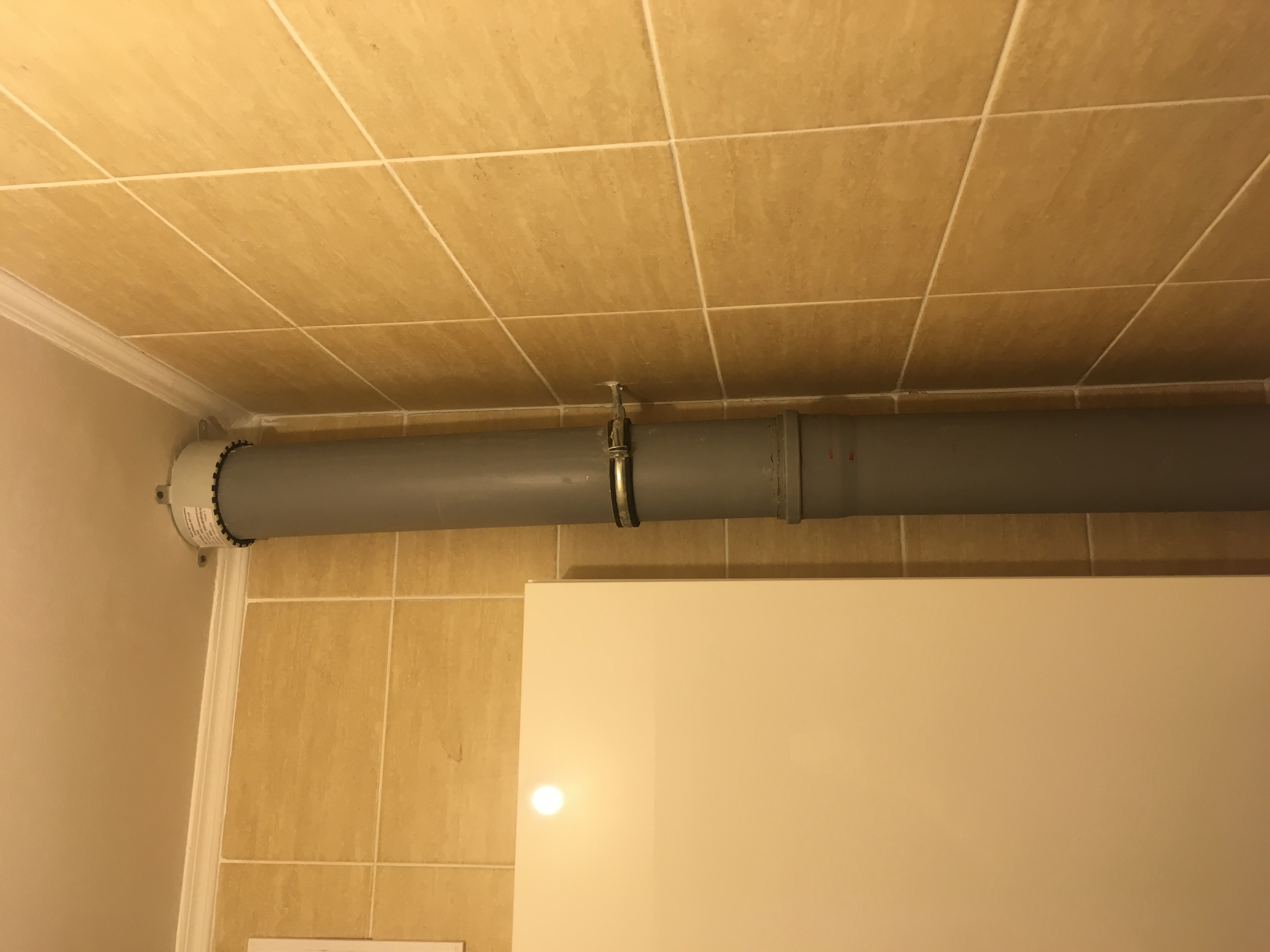

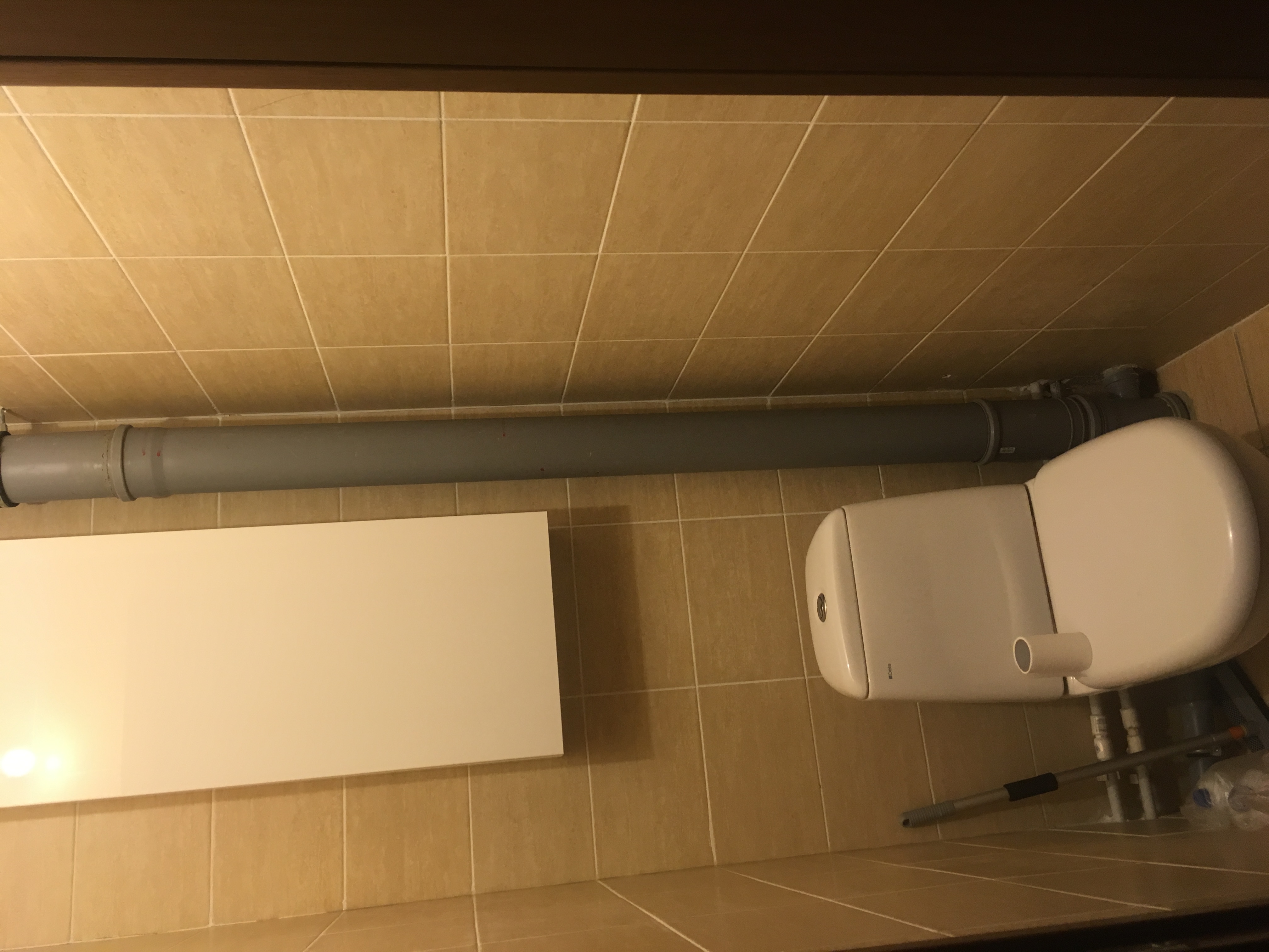

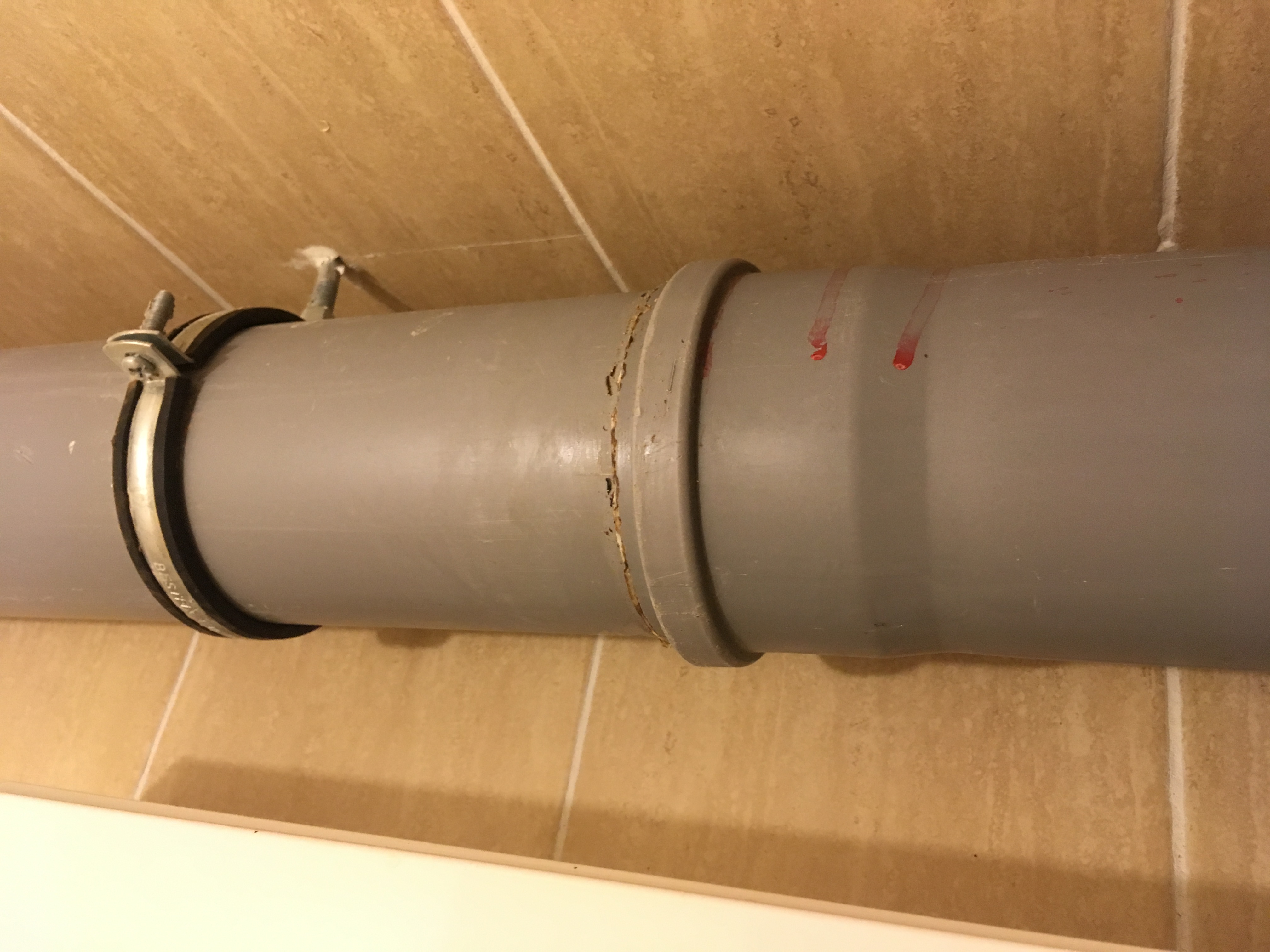

А сделайте фото стояка целиком, может и разбирать не надо ничего, а просто вот эта часть с проблемным раструбом осела вниз в компенсатор, она похоже не закреплена. Тогда можно подтянуть ее вверх вообще не разбирая.

Still написал: а просто вот эта часть с проблемным раструбом осела вниз в компенсатор, она похоже не закреплена.
Вы правы.

AndyMirror, +1. Просто не хватает ещё одного крепления трубы хомутом. Только теперь поставить сложнее.
