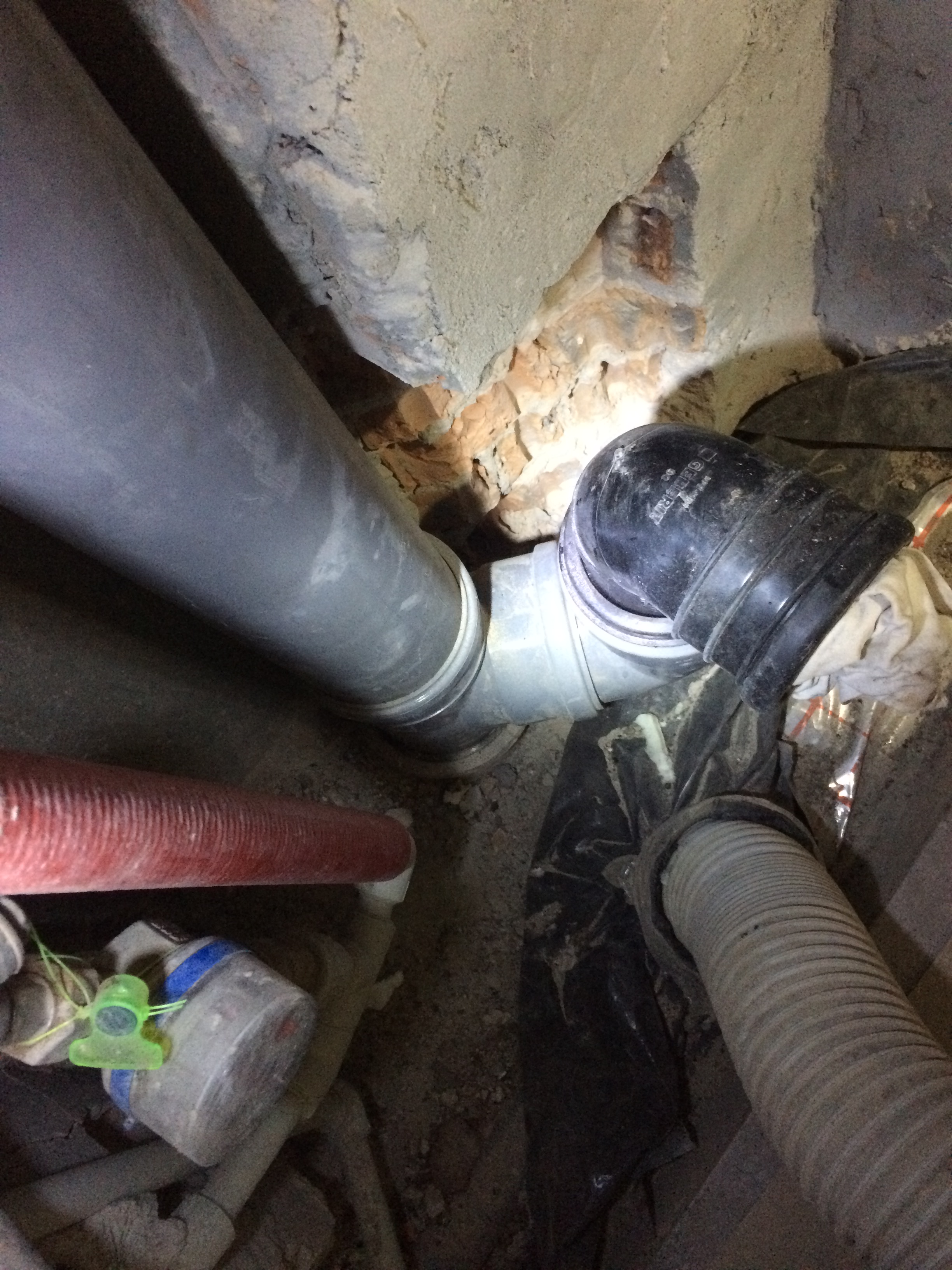

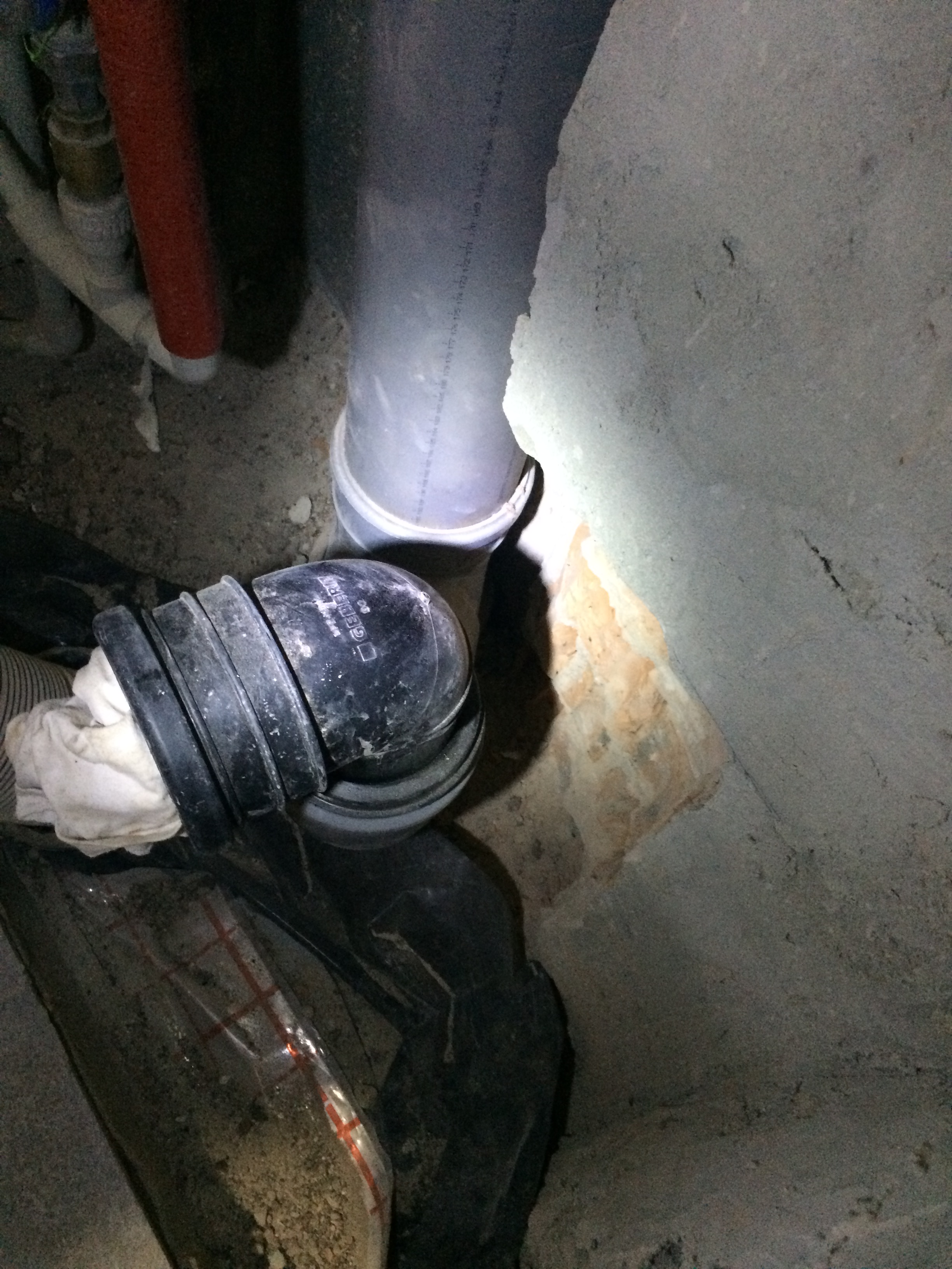

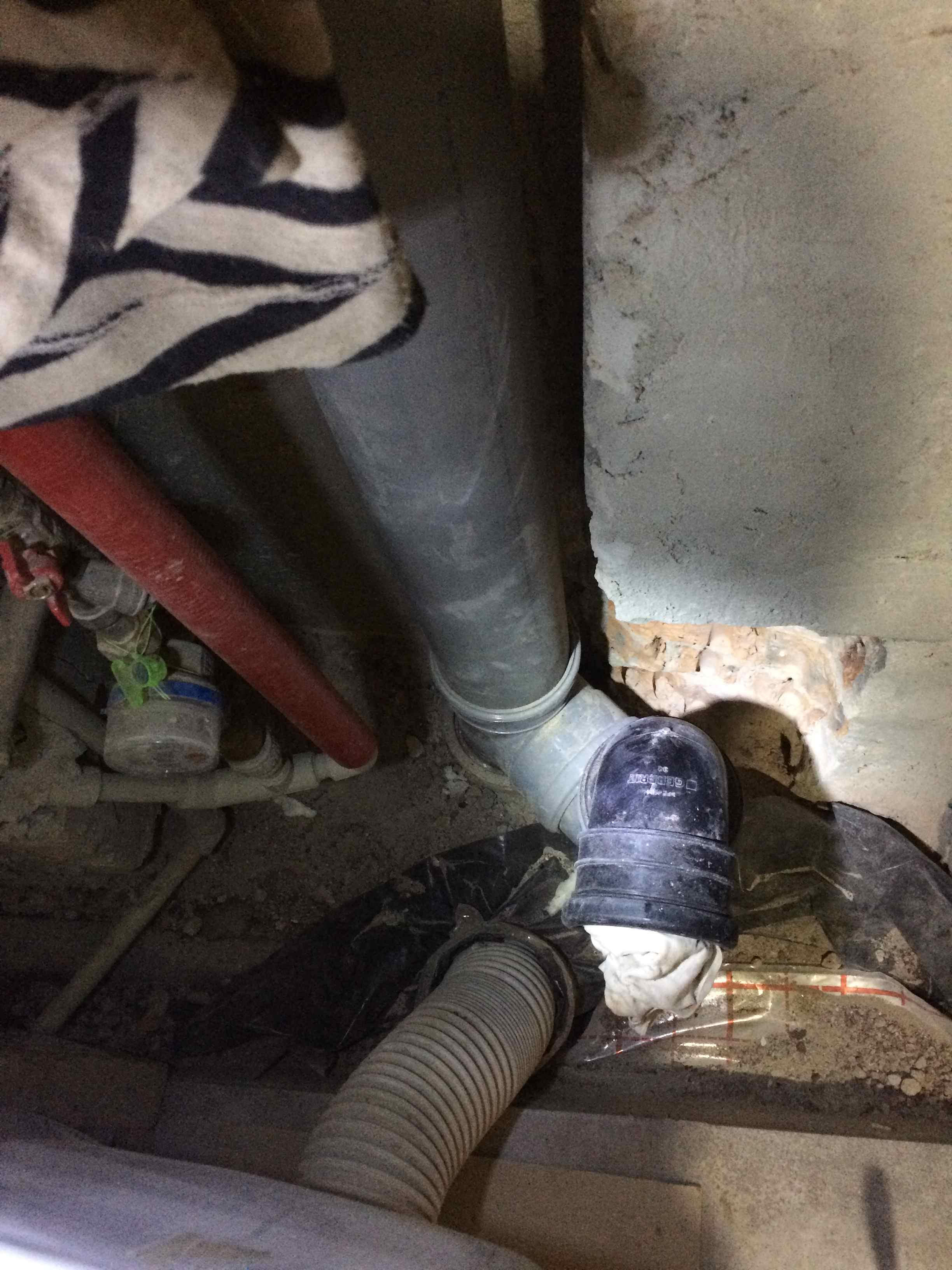

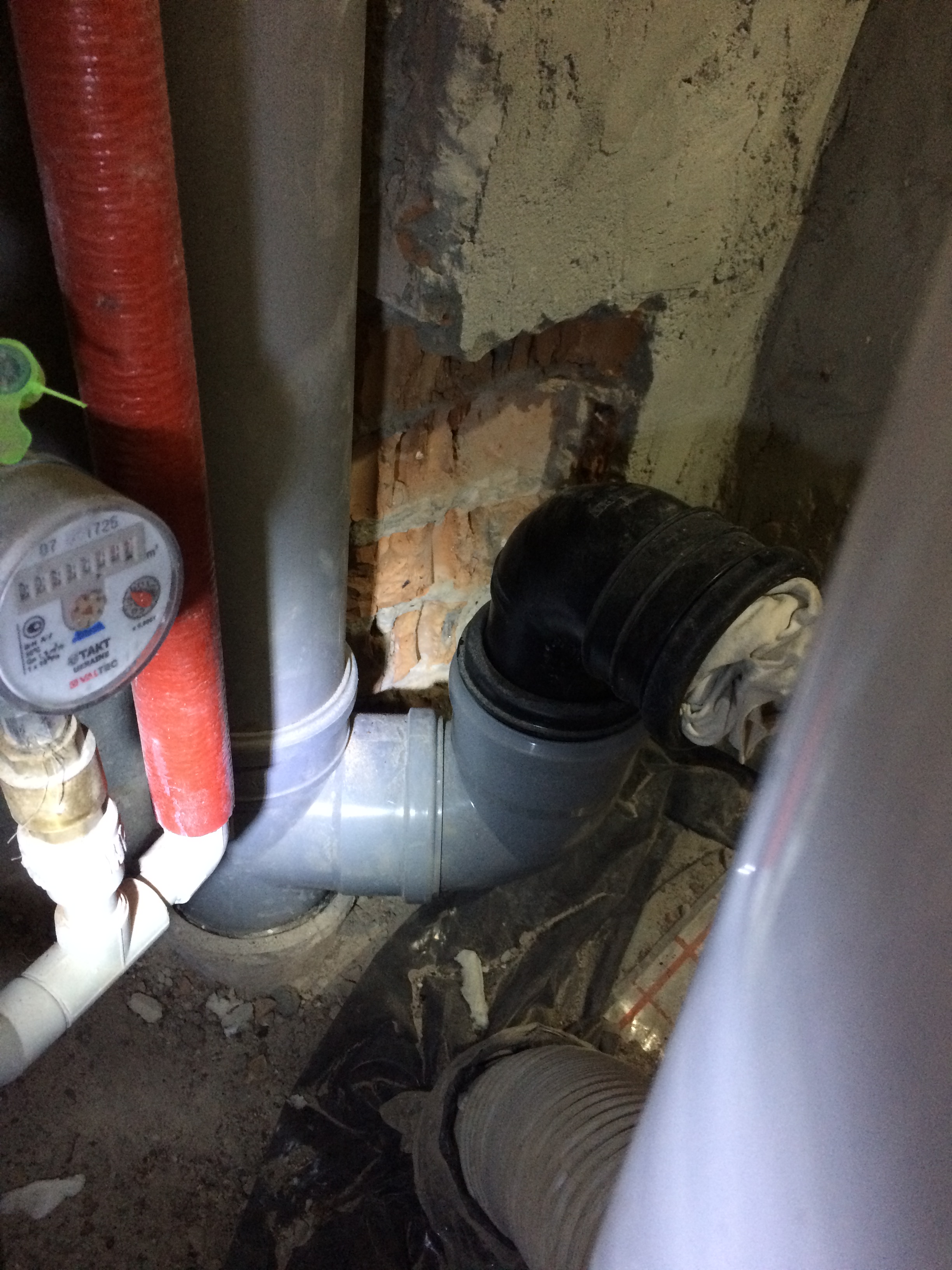

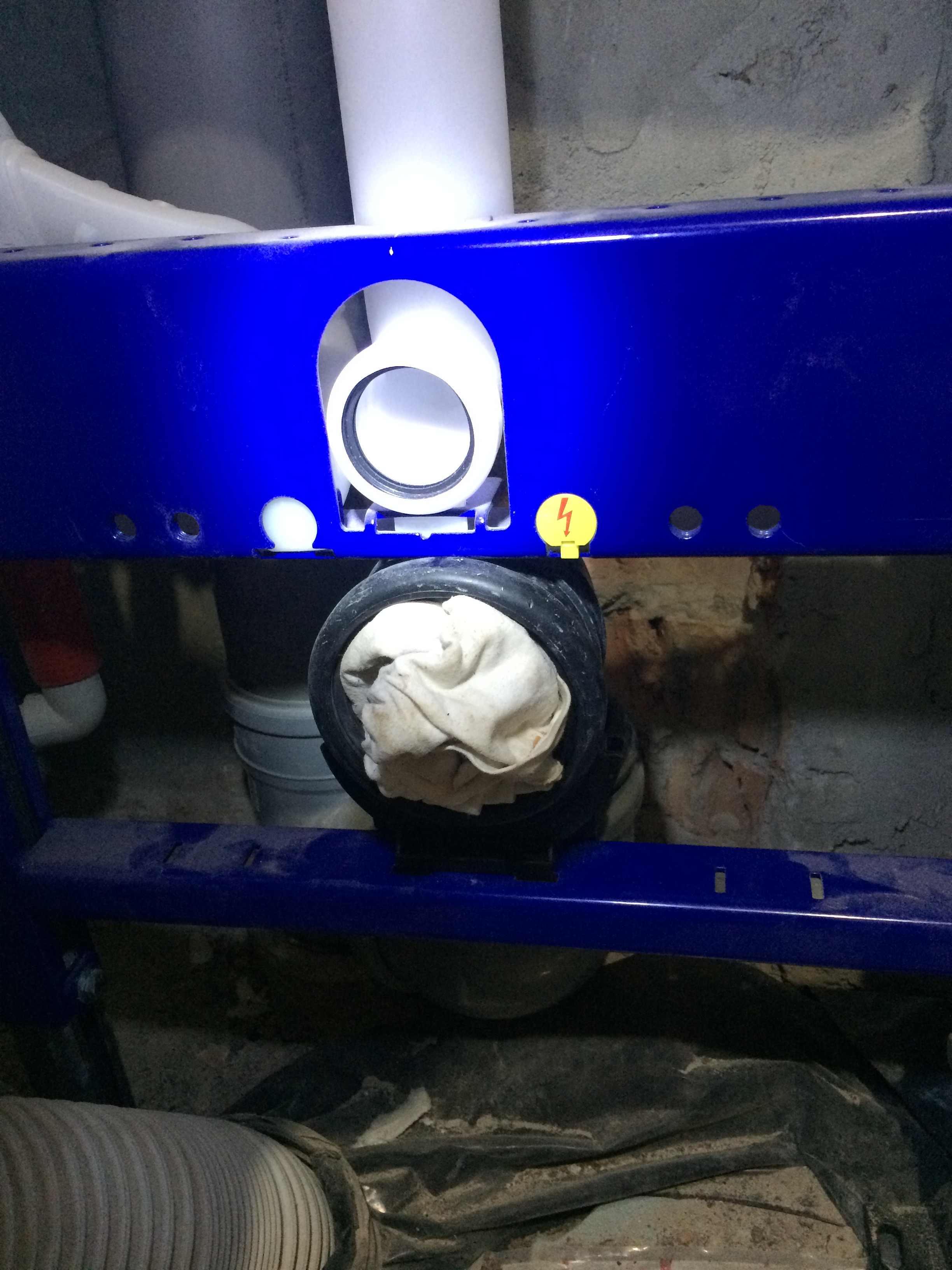

Здравствуйте. Нужна помощь в установке отвода инсталляции. При конфигурации которая есть на фото, отвод либо уходит в сторону (примерно 3-4 см) либо сильно выпирает наружу. Помогите, пожалуйста, советом, как подключить отвод, чтобы он встал по центру инсталляции и не выпирал сильно от стенки. Заранее благодарен.
Сообщений: 139330
28.01.2019 в 15:12:45
Использовать прямой вывод от инсталяции. Тройник стояка развернуть в сторону стены.

BV написал: Использовать прямой вывод от инсталяции. Тройник стояка развернуть в сторону стены.
BV, Проблема в том, что стояк не по центру инсталяции. :(

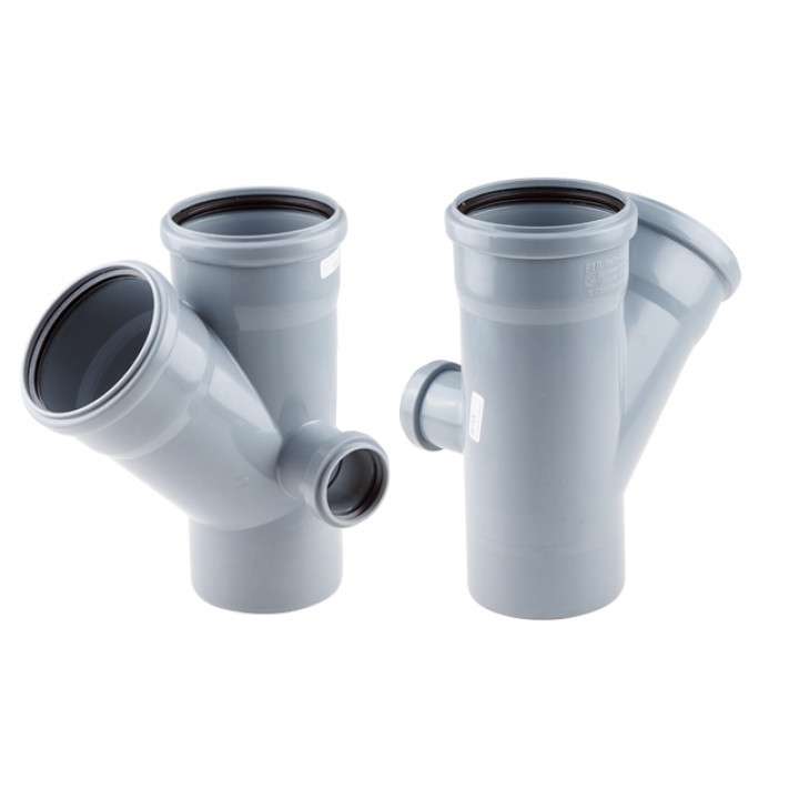

Расматрите замену крестовины

АПОСТОЛ - не рекомендуется ставить на стояк косые крестовины и тройники.

Technik-san написал: АПОСТОЛ - не рекомендуется ставить на стояк косые крестовины и тройники.
Technik-san, конкретных аргументов к сожалению не увидел. Часто сталкиваюсь с чугунными стояками ,на которых стоят косые крестовины. По шуму сказать в противовес нечего, крестовины замурованы в перекрытии.

АПОСТОЛ - а срыв гидрозатвора и попадание ядовитых канализационных газов в жилое помещение для вас не конкретный аргумент ? Второй момент, вы же предложили автору поставить пластиковую крестовину с косым отводом, а начали вести речь о чугунных - здесь я вообще не вижу логики в ваших рассуждениях.

Technik-san, гидрозатвор тут каким боком? Виду речь про конструктив косой крестовины, установленных на чугунных стояках, видел не однократно .На пластике не видел, но не вижу оснований на запрет установки , «косой»на пластик.Где написанно про запрет монтажа косой крестовины? На что вы ссылаетесь?Не так давно мы уже дискутировали на эту тему, но подтверждения нежелательности так и не было предъявлено.

Насчет срыва гидрозатвора http://docs.cntd.ru/document/1200091049 СП 30.13330.2012 Внутренний водопровод и канализация зданий. Актуализированная редакция СНиП 2.04.01-85*
8.3.3 При высоте гидравлических затворов 50-60 мм у приборов, присоединяемых к вентилируемому канализационному стояку, его диаметр надлежит принимать в зависимости от материала труб по таблицам 6, 7, 8, 9.
Таблица 8* - Пропускная способность вентилируемых стояков из полипропиленовых (ПП) труб
Hassel
Hassel
Регистрация: 27.01.2019
Карол Стрим
Сообщений: 15
31.01.2019 в 18:40:55
В приведенном выше по ссылке документе (СП 30.13330.2012 Внутренний водопровод и канализация зданий), насколько я понимаю, есть прямое указание:
8.2.4 Для присоединения к стояку отводных трубопроводов следует предусматривать, как правило, косые крестовины и тройники. Исключение составляют двухплоскостные крестовины.
8.2.5 Двустороннее присоединение отводных труб от ванн к одному стояку на одной отметке допускается только с применением косых крестовин. Присоединять санитарные приборы, расположенные в разных квартирах на одном этаже, к одному трубопроводу не допускается.
