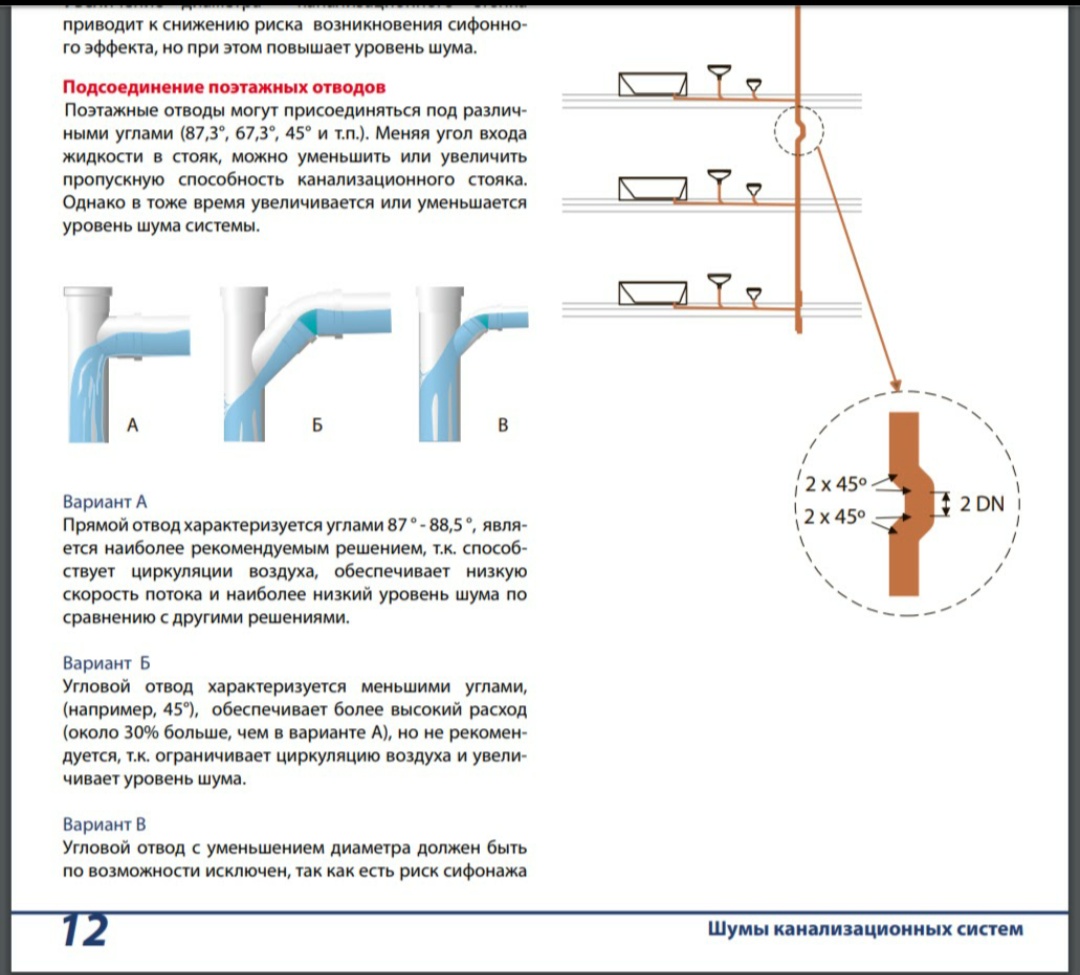

BV написал: Technik-san, Страничка начинается с обрывка абзаца. Можно попросить Вас привести здесь страницу целиком?
BV - подробности сможете увидеть в техническом руководстве монтажа пластиковых труб Синикон

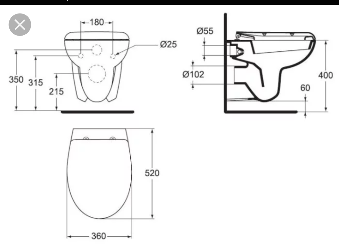

какая инсталяция подойдет для подвесного унитаза Vidima SevaDuo W730301

Алексей Семечев написал: какая инсталяция подойдет для подвесного унитаза Vidima SevaDuo W730301
Алексей Семечев, Любая, монтажные размеры стандартные.

Hitgher, Спасибо

Technik-san написал: АПОСТОЛ - не рекомендуется ставить на стояк косые крестовины и тройники.
Technik-san, В моей квартире в новостройке, в которой пока не доделан ремонт, стояк по схеме В. 160 труба и отвод на 110 под 45 градусов. Да ещё и насосы хорошо работают (ну или кто там воздух в стояке сосет). Мелкие предметы засасывает вниз. Однажды сорвало гидрозатвор с временного унитаза в мое отсутствие. Пришел, а воды нет. Если сильно лить воду из строительного ведра в унитаз, то почти всегда гидрозатвор срывает. Но и унитаз пока очень близко к стояку. На другом таком же стояке раковина будет подключена совсем рядом через переходник 110/50. Что можно сделать чтобы избежать сифонажа? Без переборки стояка.

Olvin - доп. вент. клапан будет служить защитой от срыва гидрозатвора. Либо делать параллельную фановую (не канализационную) трассу. Гляньте подробности, где я выше приводил ссылку на техничку Sinikon
Либо так

Olvin написал: Однажды сорвало гидрозатвор с временного унитаза в мое отсутствие. Пришел, а воды нет.
Последний этаж многоэтажки?
Technik-san написал: доп. вент. клапан будет служить защитой от срыва гидрозатвора.
Дополню -ему нужен воздух, тоесть за плотными дверками сантехшкафов не будет работать.
Technik-san написал: Либо делать параллельную фановую (не канализационную) трассу.
Вопрос о последнем этаже пока в силе...

jekasus написал: Вопрос о последнем этаже пока в силе...
jekasus, Нет. 9 этаж 30 этажки.

Technik-san, в документе есть противоречия.
