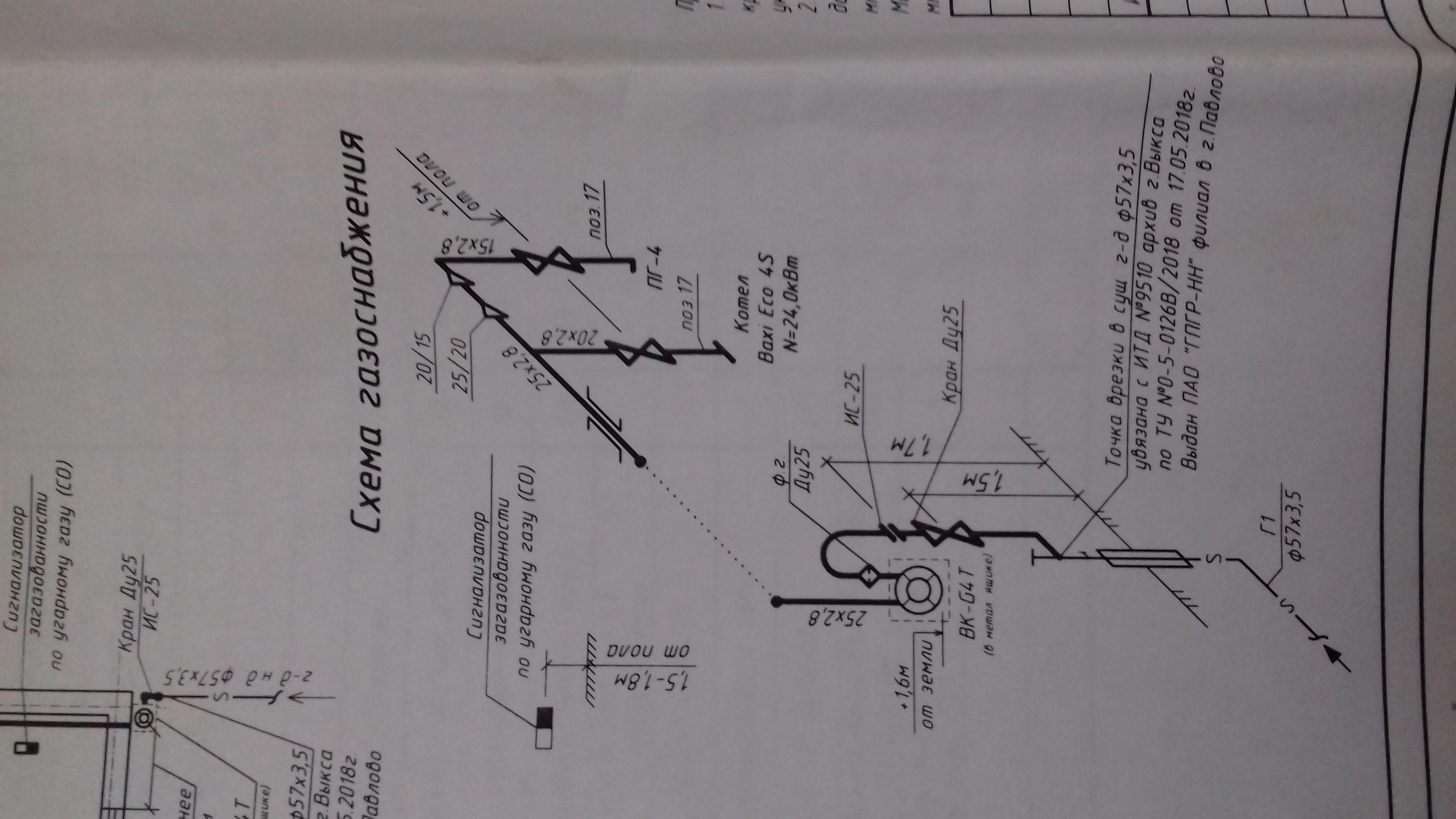

Игорь И написал: BV, ВСЁ! РАДИ БЕЗОПАСНОСТИ!
Игорь И написал: . А вот сигнализатор имеется такой. Нас заставили его покупать. Я так понимаю он к клапану подключается а клапан в разрыв трубы устанавливается?
Игорь И написал: Сказали купить сигнализатор и повесить на стену для инспектора который прийдёт приёмку проводить при пуске газа. Повесили, а он ноль эмоций на него. Отвалил за него 2800р. (НИЖЕГОРОДСКАЯ ОБЛ)
Игорь И написал: Как проверяли?
Славик64, никак не проверяли. Я даже в розетку его забыл включить а инспертору пох было. Короче он на СО2? Бесполещная вещь? Продать на Авито надо. Хотя кому она нахрен нужна...

BV, так на кой хрен тогда я его покупал если клапан они не ставили? Или снова бежать к газовщикам с доплатой на установку онного.? Он мог бы сказать что нужно купить клапана к датчику,но не сказал. Я то откуда знаю к чему его надо подключать то?

Я так понял паспорт до сих пор не прочитан. Нет, надо сидеть и ждать пока к Вам кто-то придет и принесет на блюдечке с голубой каемочкой....
Поищет за Вас, подумает, купит

BV, я же СКАЗАЛ что этот начальник сказал чтоб купить его и повесить. Какого хрена тогда его рабочие не поставили клапан? Или я должен был его повесить а потом бежать к нему и за доплату просить чтоб его рабочие приехали и установили его? Или же я сам его должен был купить и предложить его установить? В проекте его НЕТ! Вытяжка будет пассивная а не активная. Многие вытаскивают движок из них и центрифугу. Будет естественно втягивать с выводом в трубу. Или так тоже нельзя?
