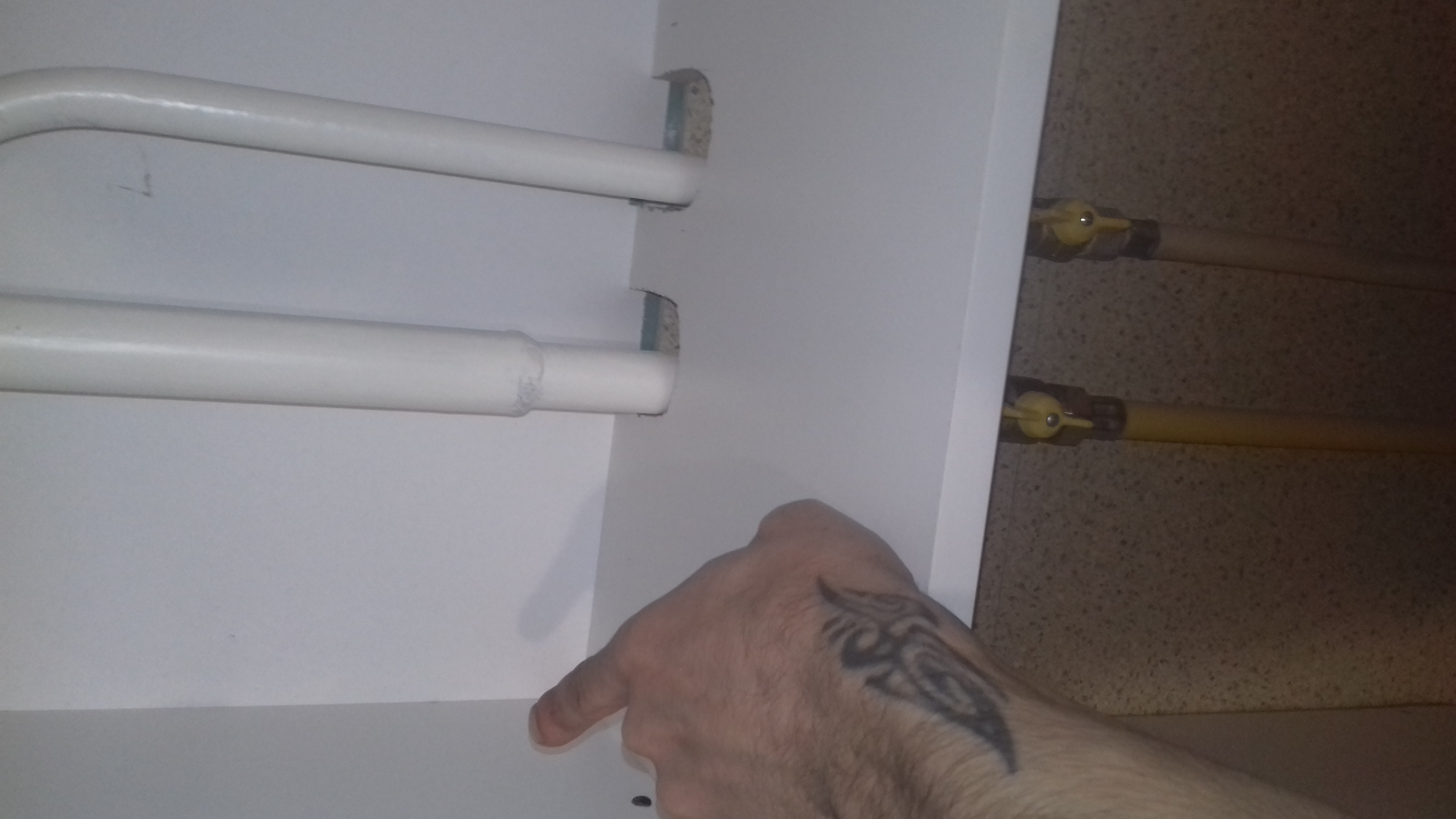

Славик64, так ты обрисовал развести в шкафчике. Краны то получается закрыты. А так можно?

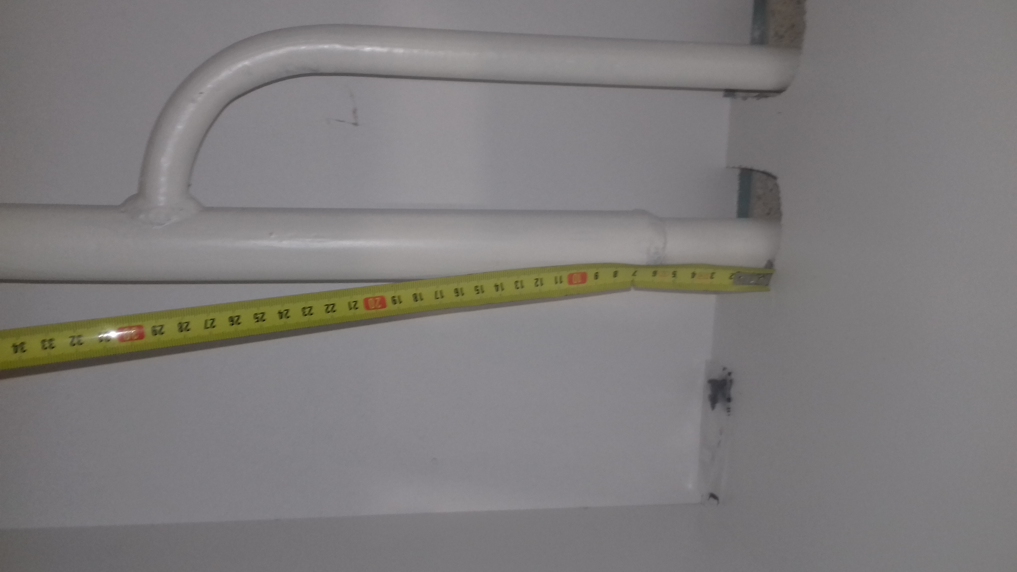

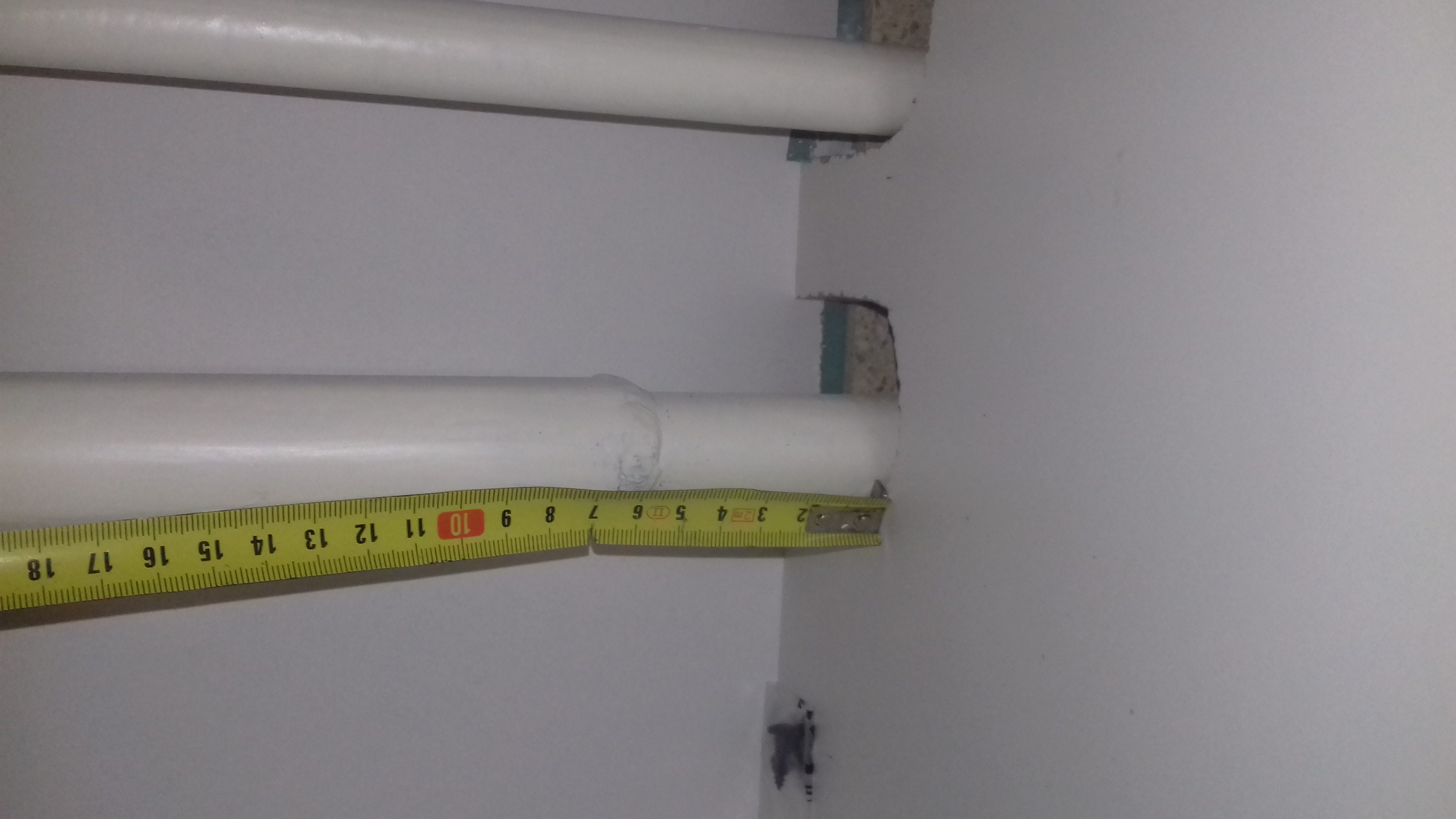

Смотри Слав, как быть тут? Нарежу резьбу на обеих трубах и чтобы в лево увести нужно уголки, далее к ним краны, к кранам шланги? Я определился. Будет разводка в шкафу и мне пох на газовщиков. Главное будет слелано надёжно.

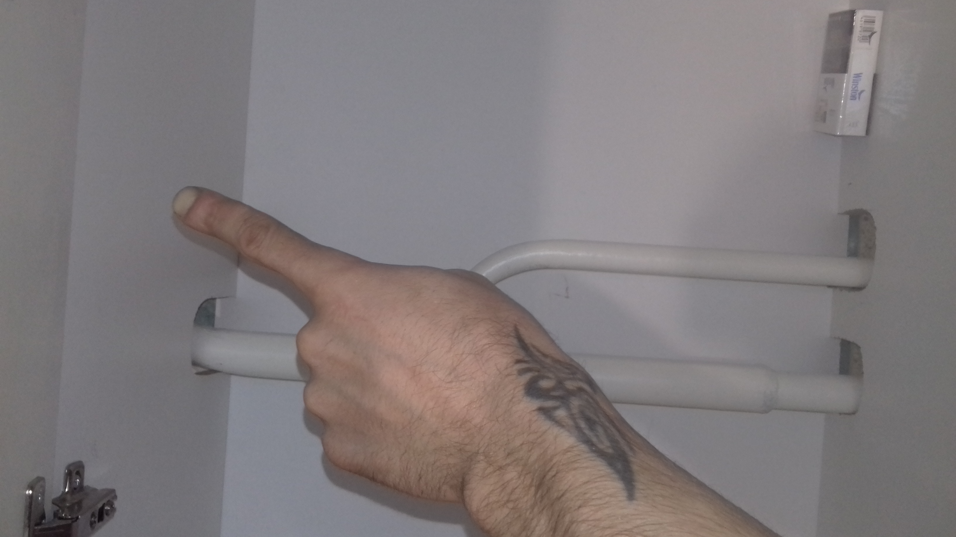

AndyMirror, над шкафами будет фальш стена. В плоскоть со шкафами и выведена решётка вентиляции на неё с помощью 150ой гофры. Это не вариант

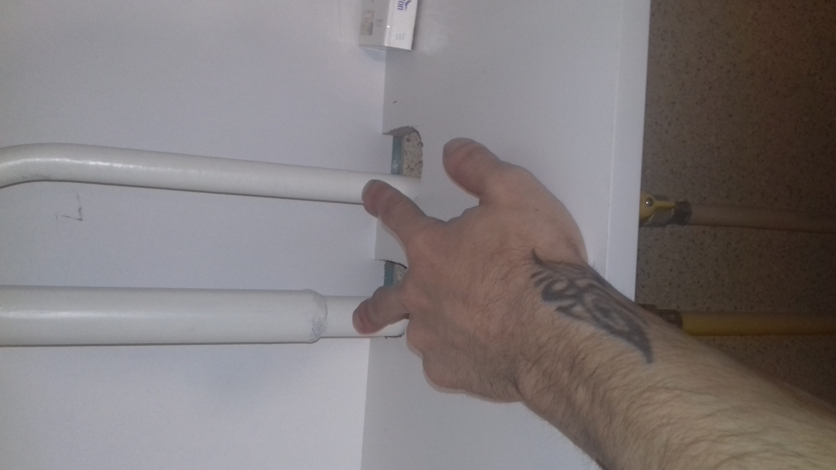

Славик64, но ведь если и спросят где краны то я им покажу. Не придерутся? В том смысле что они в шкафу это раз, и то что шланги уходят в сторону и идут по краю котла? Стенка котла холодная. Не нагревается вовсе. Кран на дюймовую, далее разводка на 3/4 и 1/2, далее краны на них, к кранам шланги?

BV, краны будут тут.
Сюда будут уходить шланги от кранов
Если будет замечание то сделать коронкой в верхней части шкафчика отверстие?
Есть паспорт к изделию. Не читал правда. Вытяжка будет установлена снизу шкафчика. Врежется только под гофру отверстия снизу и сверху а далее в трубу. Этот ящик получится как инженерный. Правда получится что гофра закроет из виду краны :(. Жопа короче получается? Высота с учётом вытяжки 700мм от комфорок. Нашёл норматив что высота от пола до запорного крана долдна находится на высоте 1.5м. Получается если я переделаю краны в шкафчик то это ещё минус 20см. И того 1.7м получится. А это я так понимаю уже нарушение?
