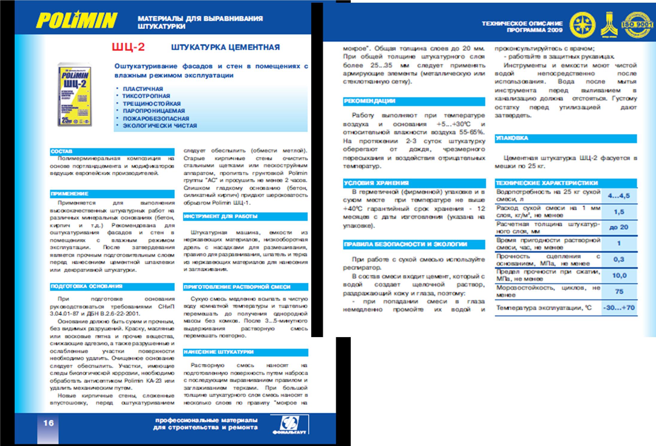

После штукатурки стен остались лишние мешки с цементной штукатуркой Polimin. Нужно залить пол в туалете, примерно 1,5 кв.м. и в ванне примерно такое же количество дозалить нужно. Слой 10 см. Можно ли использовать цементную штукатурку для стяжки? Возможно усилить ее чем то.
rom123 написал:
Вот техлист
Сама по себе смесь мне понравилась в работе, но 0,3 куб. м такой толщиной???
Это же 20 мешков по 25 кг.
