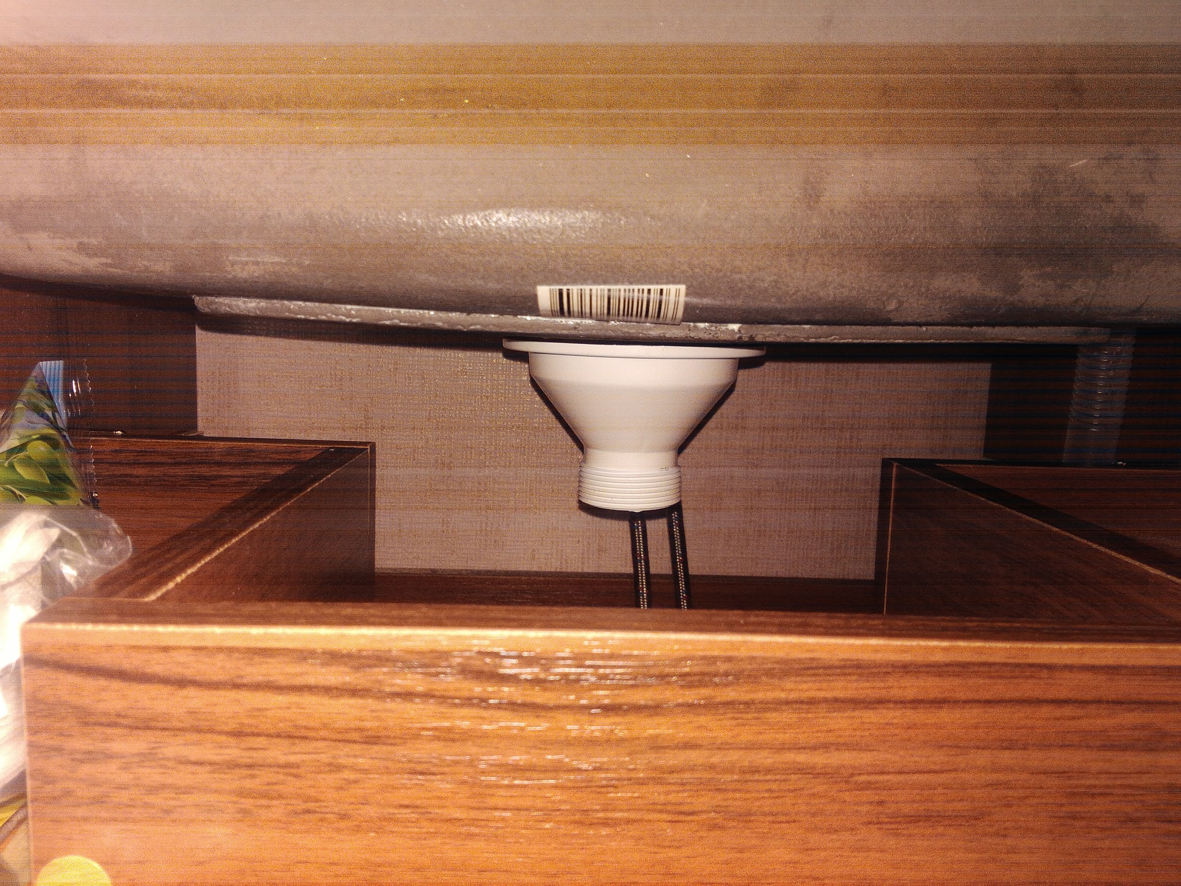

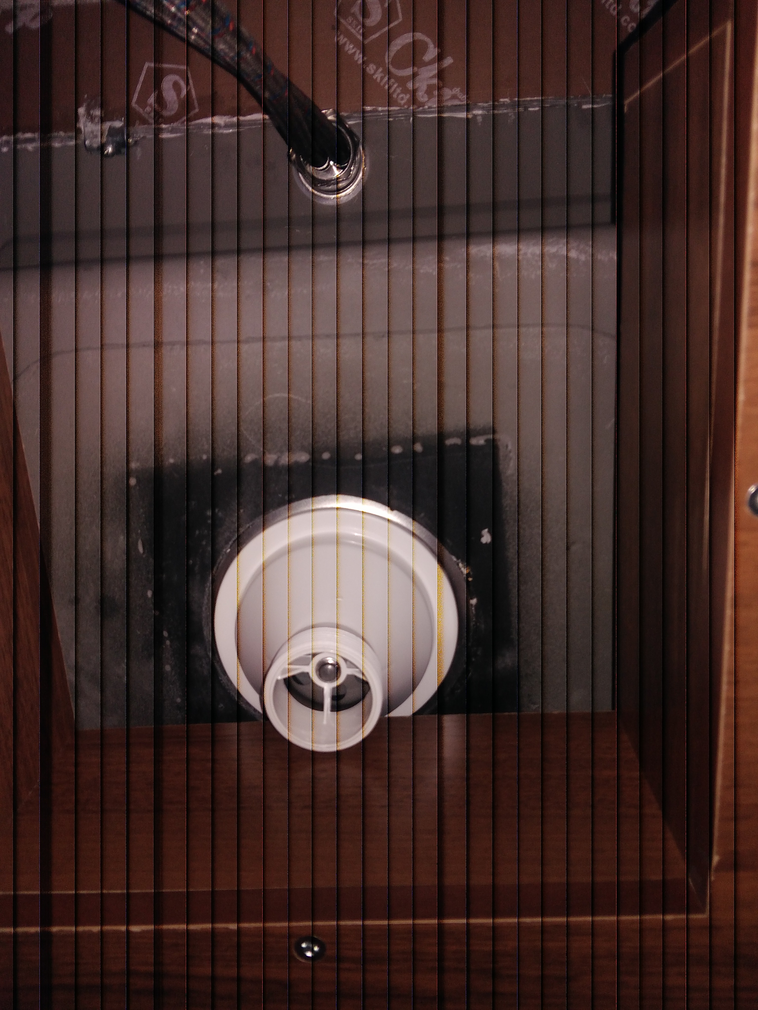

Всем доброй ночи! Что делаем в этом случае? Ящик пилить вариант номер 1. Номер 2, есть ли сифон такой, который может встать в выдвижной ящик успешно? Фото прикрепил, вид снизу.

imcavs, просто гофру с загибом, без сифона, попробуйте

imcavs, может быть корзину опустить немного можно? По фото непонятно

гофра с загибом какую глубину имеет? Не уверен что даже она загнётся, над ящиком..

МаксКЧ написал: imcavs, может быть корзину опустить немного можно? По фото непонятно
МаксКЧ, ящик опустить точно ни как. Если вы под карзиной имеет ввиду ящик.

imcavs написал: гофра с загибом какую глубину имеет? Не уверен что даже она загнётся, над ящиком..
imcavs, тогда напрямую гофру выводите, там где шланги смесителя идут, а загиб уже за ящиком сделать

напрямую откуда? не накидаете схему? я не пойму пока Вас.. не сантехник ещё. но походу уже им стану скоро

imcavs написал: напрямую откуда? не накидаете схему? я не пойму пока Вас.. не сантехник ещё. но походу уже им стану скоро
imcavs, напрямую значит без загиба, шланги у вас проходят же как то

31.01.2019 в 23:06:15
шланги от смесителя, он над мойкой же стоит. гофра снизу, где слив мойки..

imcavs написал: есть ли сифон такой, который может встать в выдвижной ящик успешно?
ищем сифон с переносом МакАльпайн в "Сантехдеталь", смотрим чертежи и если подходит ищем у себя в городе. Если нет - заказываем с пересылкой....
