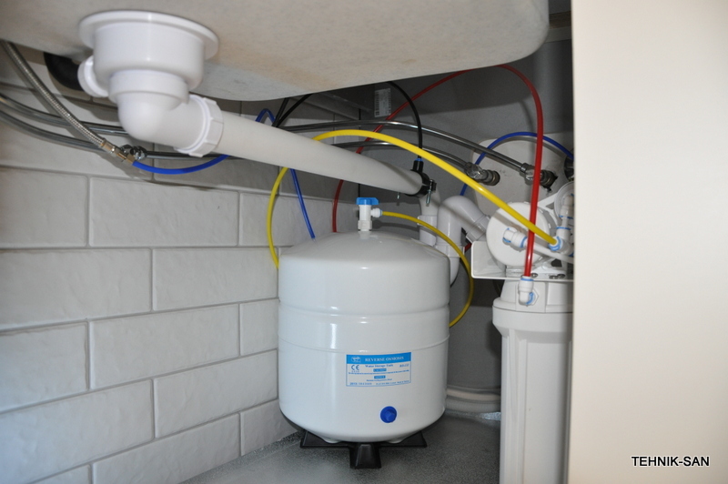

Сифон со смещением. У меня тоже макальпайн.

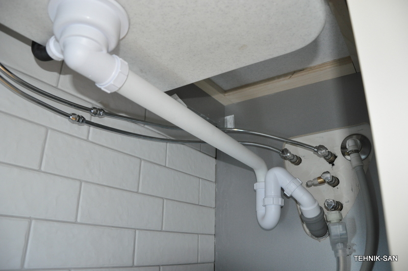

imcavs - поменяйте выпуск с кухонной мойки с прямого на угловой. https://san-detal.ru/vypusk-uglovoj-113-mm-so-sjomnoj-reshjotkoj-mrskw7e-p-1986.html
Сифон с переносом не подойдёт, у него угол опускается ниже того, что я предложил.

Technik-san написал: imcavs - поменяйте выпуск с кухонной мойки с прямого на угловой. https://san-detal.ru/vypusk-uglovoj-113-mm-so-sjomnoj-reshjotkoj-mrskw7e-p-1986.html
Technik-san, скажите, а что это за длинная белая, на конце "Г"-образная труба идёт от выпуска к сифону ?
И какое у неё соединение с выпуском ? Накидная гайка с плоским уплотнением ?

Starnet122 - это 40мм, гладкое на концах, колено VIEGA
https://san-detal.ru/koleno-40-mm-90gradusov-p-1146.html

А не подскажите, сколько миллиметров выигрыша по высоте даёт такой угловой выпуск по сравнению с прямым + поворот на 90 градусов ?

Starnet122 - прямой выпуск 70мм + колено 90мм = 160мм , а угловой выпуск на прямую к кух. мойке = 92мм , это размер по крайним точкам верх - низ.

Technik-san написал: Starnet122 - прямой выпуск 70мм + колено 90мм = 160мм , а угловой выпуск на прямую к кух. мойке = 92мм , это размер по крайним точкам верх - низ.
Technik-san, :eek: :eek: :eek: Вы не ошиблись ?
У меня замер (прямой выпуск + колено 90 гр.) показал 120 мм., а не 160.

Starnet122 - нет, не ошибся. Модели бывают разные и я вёл речь об McAlpine и на фото указаны точные размеры 70мм и 90мм
Далее, на следующем фото даже невооружённым взглядом видна значительная разница между прямым и угловым выпусками из кух.мойки

Technik-san, тот отвод, что Вы привели - с компрессионным соединениями с двух сторон. А для показанного выпуска с резьбой нужно чтобы у отвода с одной стороны была накидная гайка. https://san-detal.ru/ugol-s-nakidnoj-gajkoj-1-12-x-40-mm-90gradusov-p-1847.html
А этот отвод имеет высоту 46+22=68 мм.
Итого, 70+66=138 мм. У меня - 120 мм. Видимо, выпуск не McAlpine.
