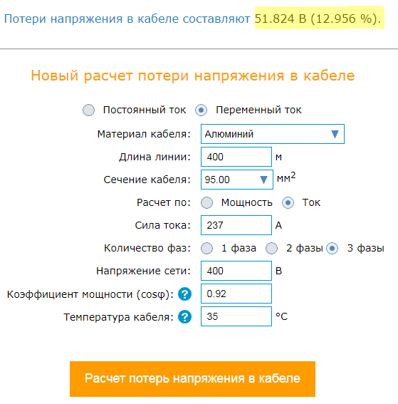

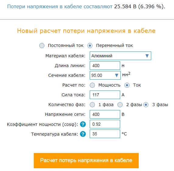

lllSETlll написал: Нужно построить ВЛИ-0,4кВ на жилой частный сектор общей нагрузкой 237А (длина 400м. по потере напряжения,
Вот с этого и начните!
Пичалька, правда? :(
И даже две нитки 4х95 не проходят...
Можно уточнить условия задачи? Какая топология ВЛ? Линия длиной 400 м от ТП до конечной опоры? Нельзя заменить её на дерево?
Сколько потребителей, какая разрешённая мощность, как они распределены вдоль линии? Известен ли характер нагрузки, число тарифов?

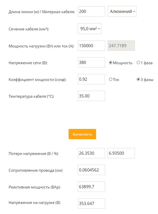

Возьмем пример из проекта 1 потребитель. Нежилое помещение(типа большой магазин). 150кВт. косинус 0,92. Расчетный ток = 235А ВЛИ-0,4кВ от ТП(630кВа не загружена), длина 200м. По ГОСТ 31946-2012 и расчетам потерь напряжения нагрев ТКЗ проходит СИП 4х95 (допустимый 300А ГОСТ)
Но вроде как магазин это ведь не промышленное предприятие. значит нужен расчет экономической плотности тока в ПУЭ нет сшитого полиэтилена, берем значения поливинилхлорида. 235А/1,4= 168мм выбираем ближайшее сечение это значит СИП 4х185!!! у него допустимый ток 436А!!

lllSETlll, по потерям напряжения СИП 95мм2 НЕ ПРОХОДИТ.

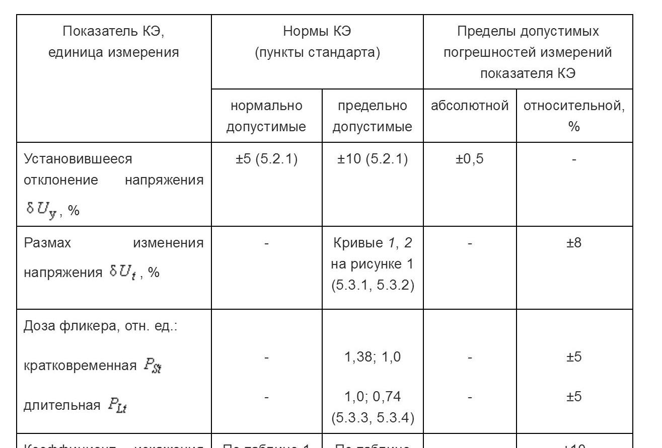

03.02.2019 в 13:16:40
СтранникXXI, он проходит 7%. допускается 10%

Регистрация: 13.03.2006
Сообщений: 28328
03.02.2019 в 13:44:45
lllSETlll написал: СтранникXXI, он проходит 7%. допускается 10%
http://docs.cntd.ru/document/1200006034
