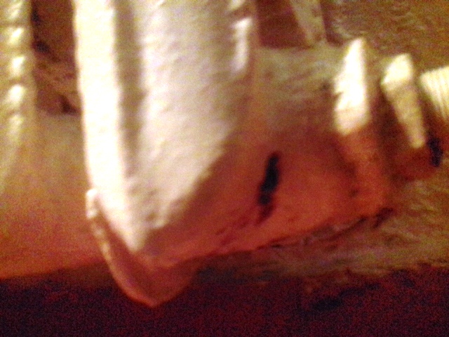

Прилагаю фото, как выглядит на батарее подтек ржавчины.

Vladimir Vladimir написал: почему то в интернете крайне мало случаев, что в случае коррозии радиатора при мелкой течи его нужно срочно менять.
Сами же пишете, трубы были в ужасном состоянии, радиатор точно так же подвержен коррозии и пр.
В интернете мало случаев, потому что люди слушают мастеров и меняют, пока не поздно.
03.02.2019 в 15:47:29

strider1978, а судя по фото: срочно менять? Подтеков на полу рядом с местом коррозии нет. Видимо, затянулось на корпусе батареи. Трубы меняли с 39-летних на новые только в одной квартире, к этой батарее. На остальных этажах трубы допотопные.
03.02.2019 в 15:59:05
Vladimir Vladimir написал: а судя по фото: срочно менять?
По фото сказать невозможно, но течь по корпусу не ремонтируется, да и по соединениям сейчас немного специалистов возьмутся колупать полувековой чугун.
Vladimir Vladimir написал: Видимо, затянулось на корпусе батареи.
Частично забилось, частично высыхает скорее всего.

strider1978, спасибо за ответ. А сколько по времени может занять замена батареи на новую? Что предпочесть: чугун или современные батареи?
03.02.2019 в 17:29:48
Vladimir Vladimir написал: А сколько по времени может занять замена батареи на новую?
Несколько часов, на больший срок зимой стояки не отключат.
Vladimir Vladimir написал: Что предпочесть: чугун или современные батареи?
Лучше чугун, проще и дешевле биметалл, но при неграмотном монтаже может не заработать.

strider1978 написал: Лучше чугун,
Добавлю, что не всякий чугун, а например, брутальный МС140.

И еще вопрос: если ставить новую батарею, требовать исправить недоработки прежних слесарей? - Меняя трубы отопления, они отрезали нижний кран у батареи и перемычку, соединявшую верхнюю и нижние трубы, идущие к батарее. Теперь сверху в батарею входит труба, снизу - выходит. Как думаете: то, что они так халатно меняли трубы - нормально? Или слесари попались тогда лентяи?

Халатность выглядит не так...пардон. Описанное Вами подключение практиковалость с чугуном в великом множестве.
Vladimir Vladimir написал: , требовать исправить недоработки прежних слесарей?
Есть проект разводки дома, и покомнатно. Запросите его, и это будет основа Ваших претензий.
