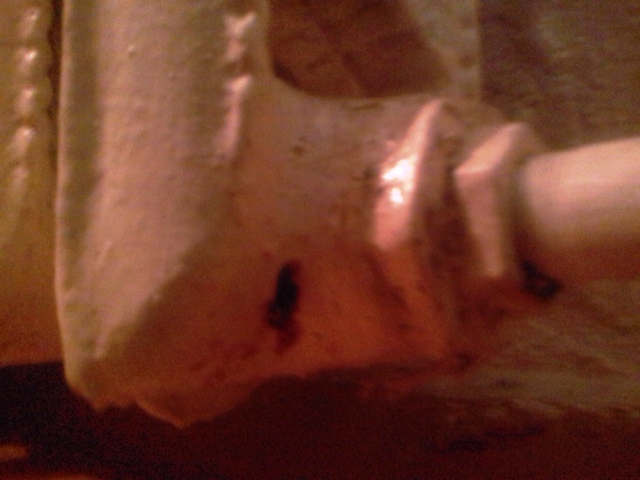

Отключали отопление в квартире и дали неотрегулированно тепло, под высоким давлением. Батареи стоят чугунные, им по 45 лет. Когда тепло дали: с вечера до утра в батареях бурлил воздух и слышался треск. В итоге: снизу батареи (где сосулькообразная часть) образовался подтек из ржавчины. Посмотрел: видимо, микротечь из корпуса. Причем не в месте, где прокладка между частями батареи или подходит труба, а именно - из корпуса. Как быть? Заменить: не вариант. Прочитал в сети 2 варианта решения проблемы. 1. Смазать "холодной сваркой" 2. Смазать эпоксидной смолой и замотать обычным бинтом, пропитанным эпоксидкой. Правда не знаю: надфилем краску над ржавчиной, наверное, лучше не зачищать - батарея под давлением. Давление нехилое, температура батареи градусов 70-80. Ситуация еще в том, что по моей жалобе сменили участок трубы к батарее в моей квартире. У меня многоэтажка и слесарь включил давление повышенное, чтобы по старым трубам гнать кипяток. А мой участок трубы новый. - Старая труба, когда меняли (5 лет назад) была забита так, что отверстие для воды было диаметром немного меньше карандаша. Как думаете: если замотать бинтом с эпоксидкой поверх этой засохшей течи, продержится до окончания отопительного сезона? Или также бинтом можно армировать и "холодную сварку"? Может быть: предупредить слесаря, чтобы снизил давление в системе?

Vladimir Vladimir написал: Заменить: не вариант. Прочитал в сети 2 варианта решения проблемы. 1. Смазать "холодной сваркой" 2. Смазать эпоксидной смолой и замотать обычным бинтом, пропитанным эпоксидкой. Правда не знаю: надфилем краску над ржавчиной, наверное, лучше не зачищать - батарея под давлением. Давление нехилое, температура батареи градусов 70-80.
Замена единственный вариант.

Alex___dr, а как временный вариант "холодная сварка" может подойти? Сейчас из батареи не капает. Возможно: подтек образовался вообще в начале отопительного сезона.

Vladimir Vladimir написал: а как временный вариант "холодная сварка" может подойти?
Если радиатор не выдержит, то будет фонтан почти кипятка. Вы готовы рискнуть? А Ваша семья?
Примерно так же как пластилин, оконная замазка или мыло. Я понимаю что слово "сварка" даёт какую-то надежду, но это просто название товара, как "жидкие гвозди".
С отоплением не шутят, можно банально не успеть выбраться при порыве, а чугун рвёт знатно.

strider1978, а что значит-рвет знатно? может сильно затопить?

Vladimir Vladimir написал: что значит-рвет знатно?
Рвет его при разморозке. В вашем случае просто начнется течь.
Vladimir Vladimir написал: может сильно затопить?
Ремонт всех квартир под Вами, за ваш счет...... Вы не на форум стучитесь, а в УК бежать нужно.

касимов написал: Рвет его при разморозке. В вашем случае просто начнется течь.
Это новый, и то не точно. Что произошло с чугуном за 45 лет, как его произвели, довезли до стройки и смонтировали - не знает никто.
Картинки по запросу "чугунный радиатор лопнул" есть в Яндексе, поток думаю сами представите.

касимов,почему то в интернете крайне мало случаев, что в случае коррозии радиатора при мелкой течи его нужно срочно менять. В основном советы заклеить "холодной сваркой".

Прилагаю фото, как выглядит на батарее подтек ржавчины.

Прилагаю фото, как выглядит на батарее подтек ржавчины. Фото вставляется вверх ногами почему то. Подтек внизу батареи. Прошу форумчан ответить: насколько ситуация критическая?
