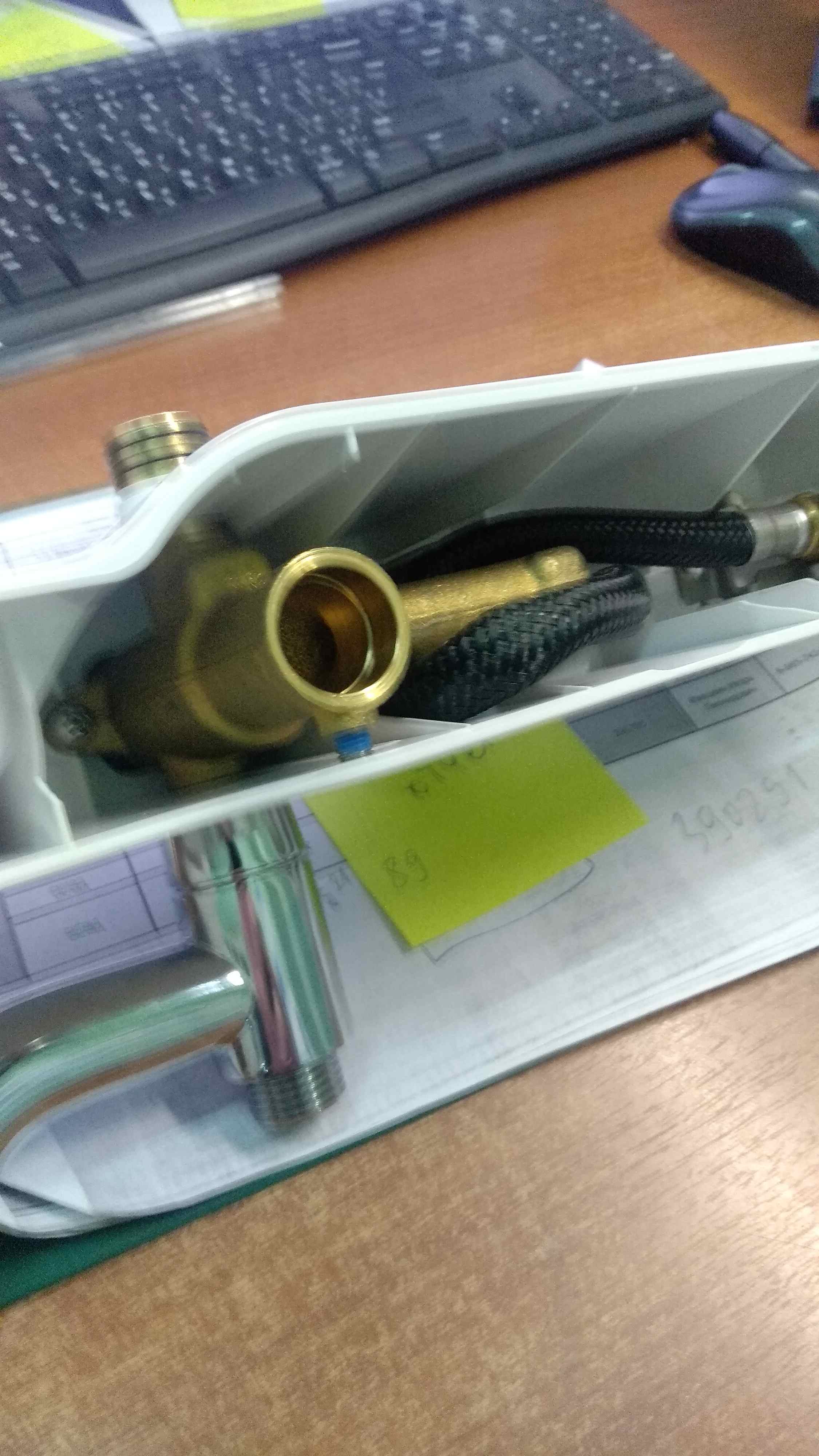

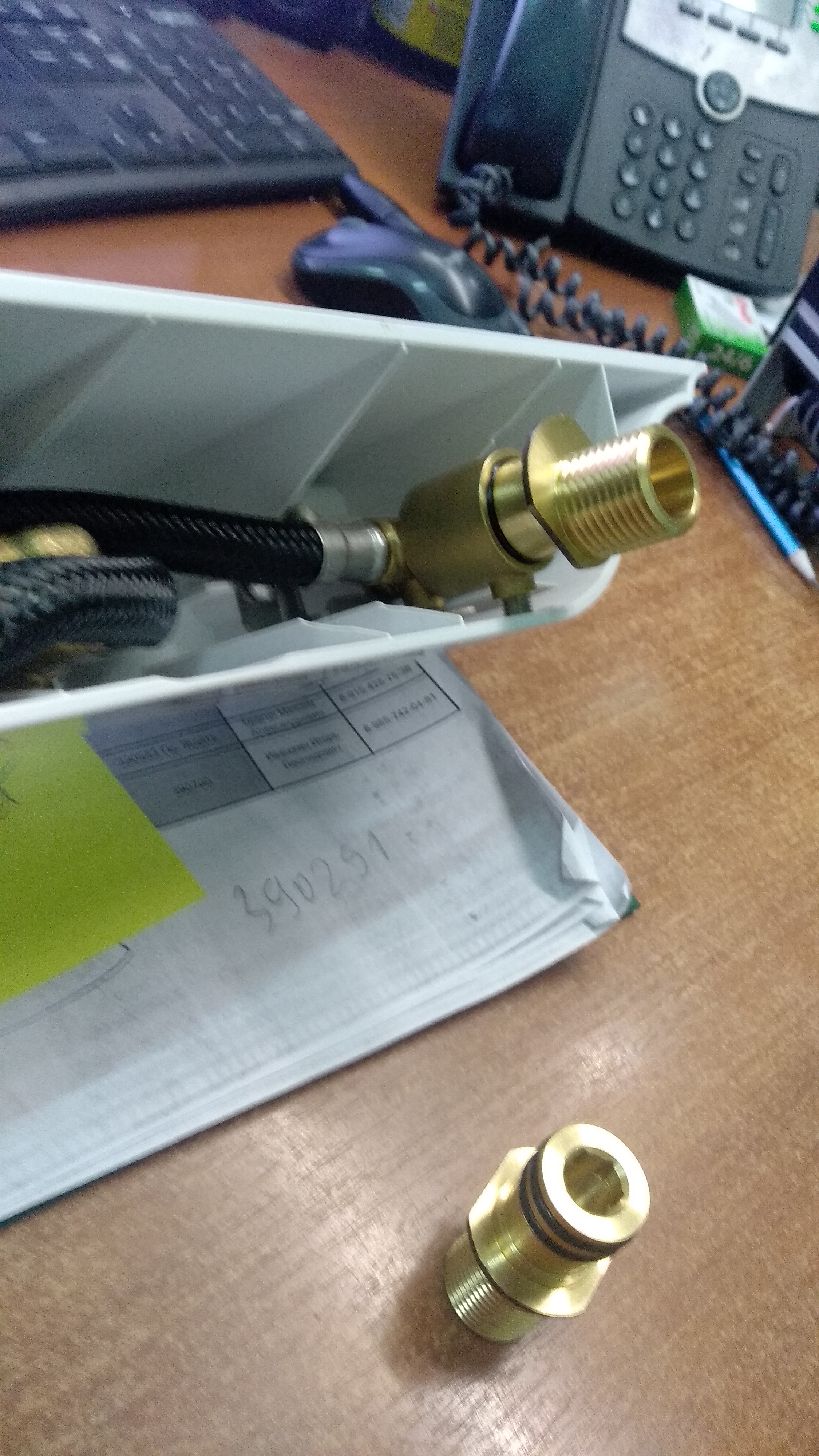

Добрый день! Очень смущает подсоединение к водопроводу смесителя, по сути он вставляется и поджимается снизу винтом(под шестигранник) вопрос: кто-то сталкивался с данной системой, насколько она надежна?

korgipers, всё надёжно. Надо смотреть инструкцию, у некоторых требование по давлению есть вполне конкретное. У некоторых, типа Грое, есть регулятор расхода.

Ставили данную душевую стойку. Система уплотнений эксцентик/сальники/гильза достаточно надежная, и давно применяется рядом производителей. При наличии в системе водоснабжения редукторов давления и фильтров тонкой очистки смеситель прослужит определенное время. Слабое звено у данной душевой стойки, - гибкая подводка от гильз до самого механизма смесителя.К тому же радиусы изгиба близки к критическим, что негативно скажется на сроке службы этой подводки.Весьма спорное и ненадежное решение. Пластиковый корпус достаточно быстро потеряет товарный вид и белизну. В итоге от комплектации мини-отеля данными стойками Заказчика отговорили.
