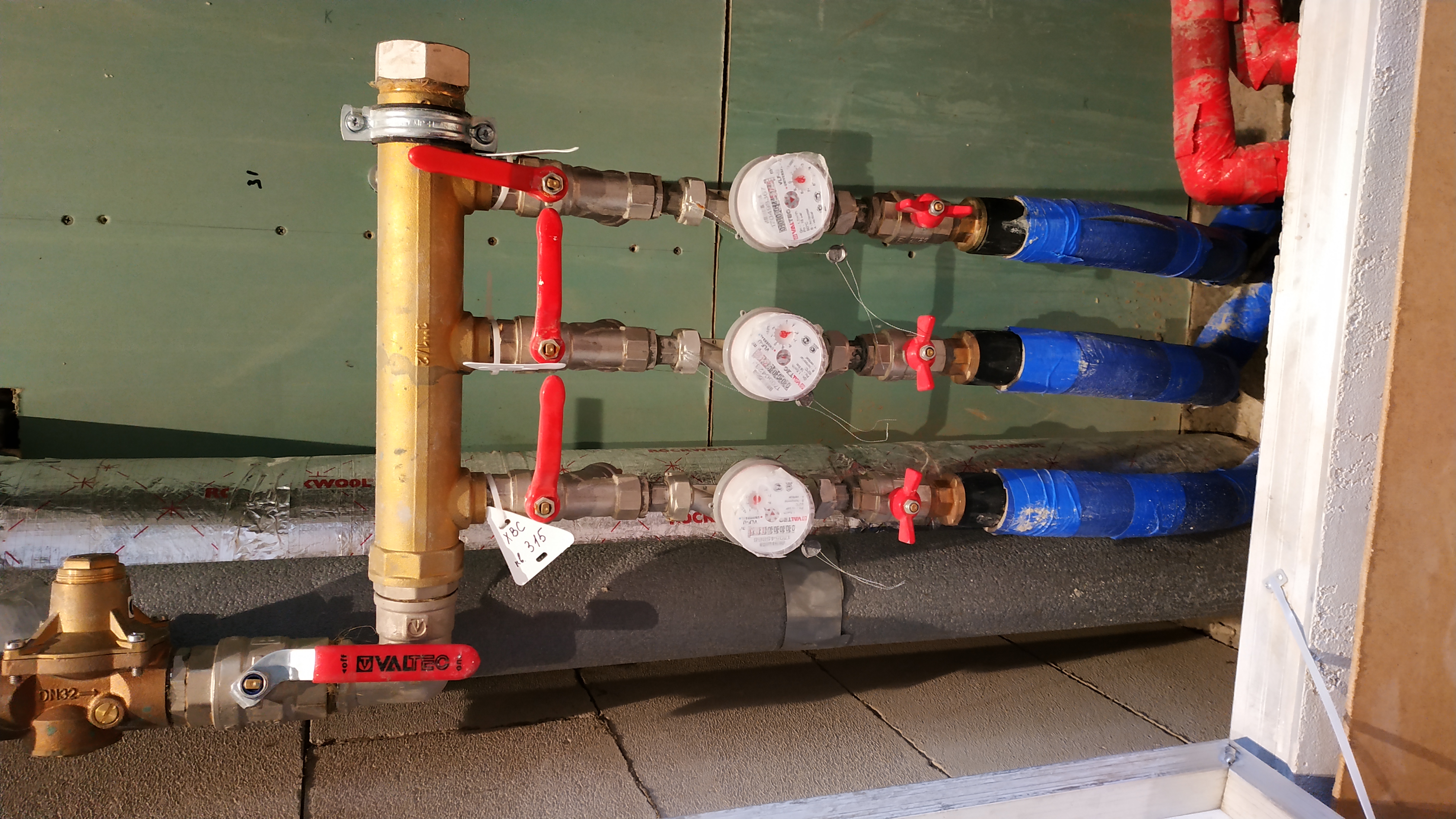

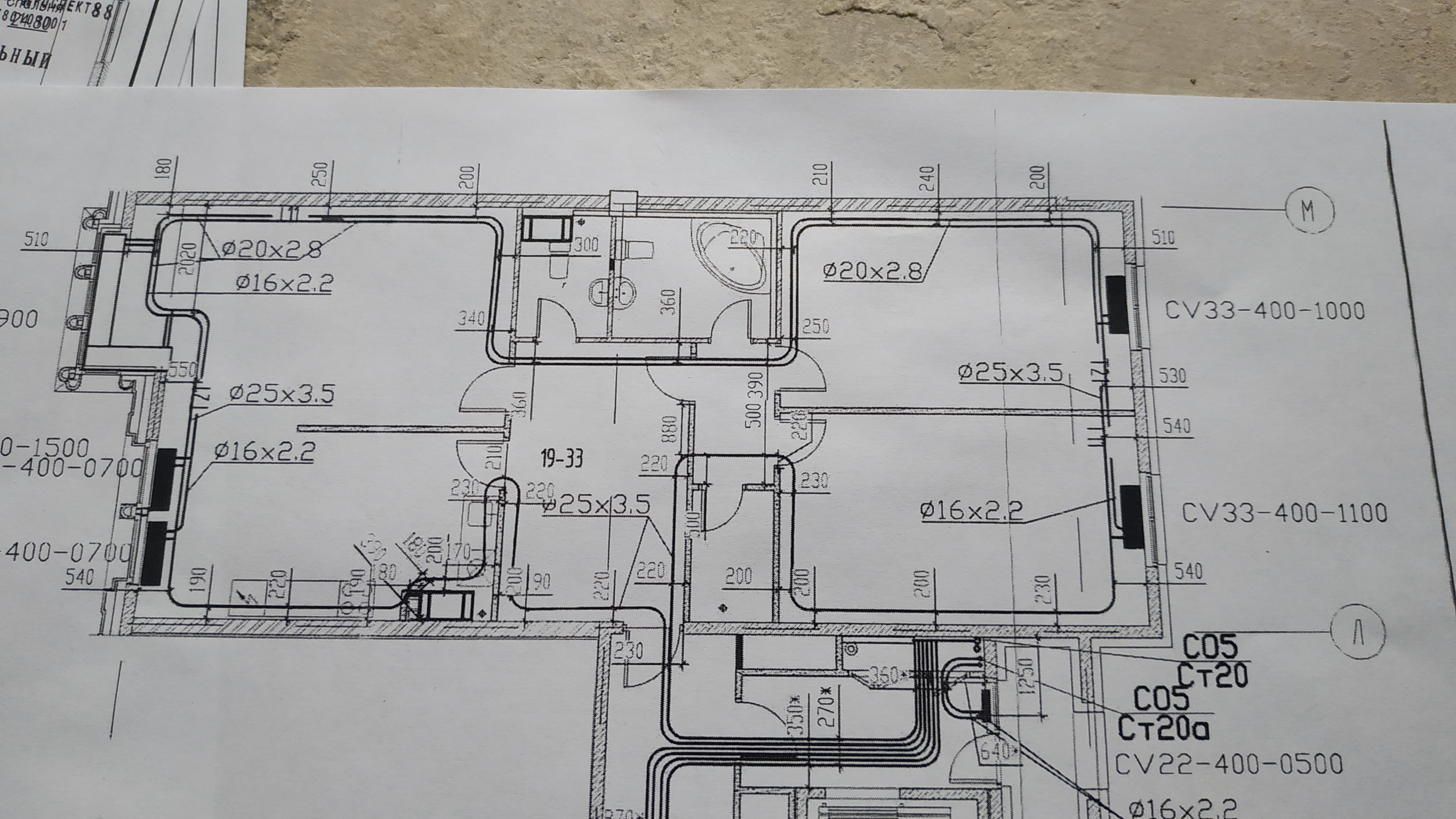

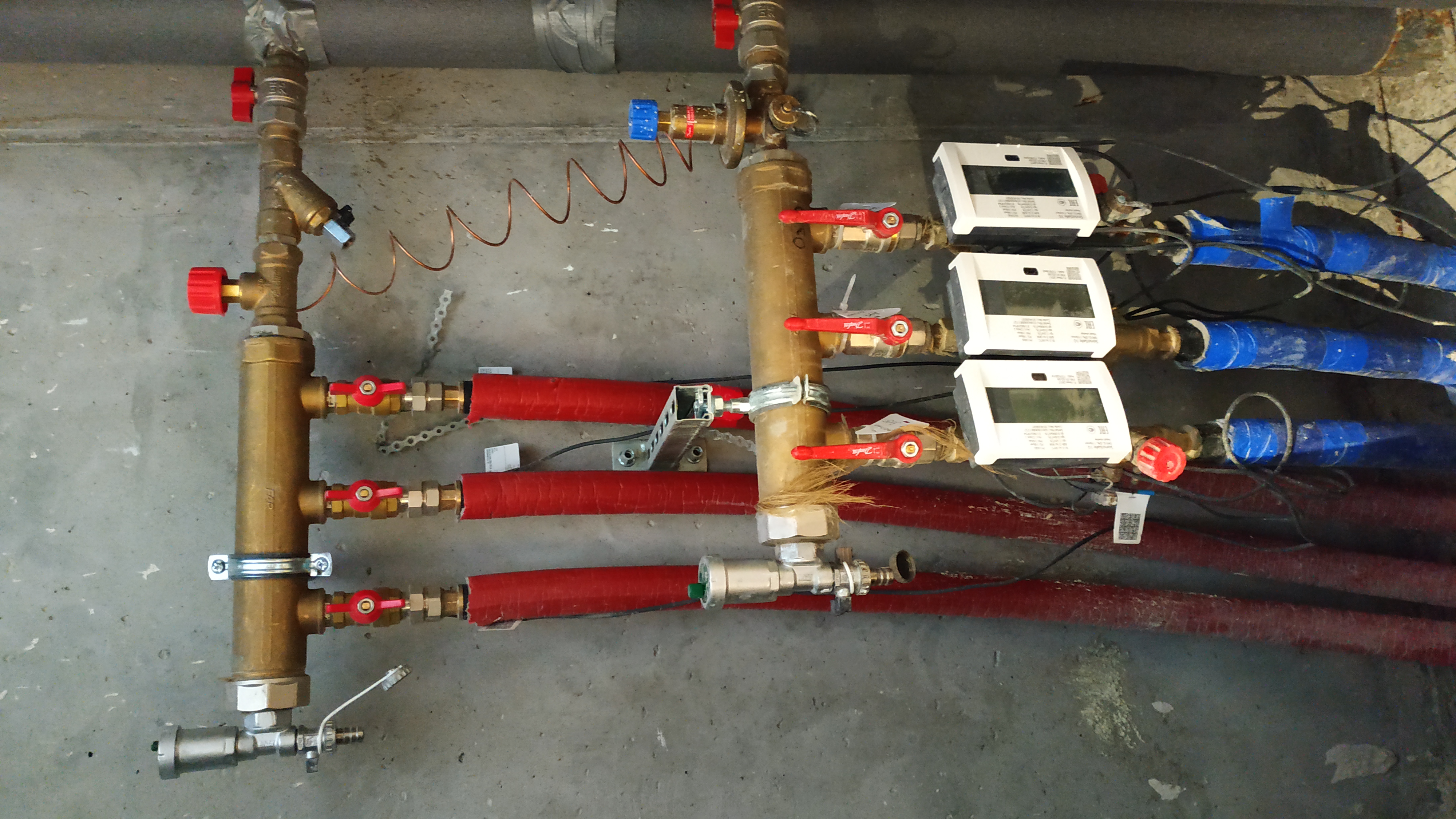

Всем добрый день. Новостройка. Есть следующие вопросы. В квартире будет два санузла, и соответственно, два полотенцесушителя, делать от отопления, т к водопровод без обратки, горячая и холодная трубы. Счётчики и краны в шкафу на лестничной площадке. Отопление тоже на площадке , от коллектора расходится по квартирам.
  1. Есть ли смысл ставить свой коллектор отопления в квартире ?
  2. Отводы на ПС тройниками делать от трассы отопления? Чем регулировать температуру ПС? Схему отопления, водопровод в шкафу прилагаю.

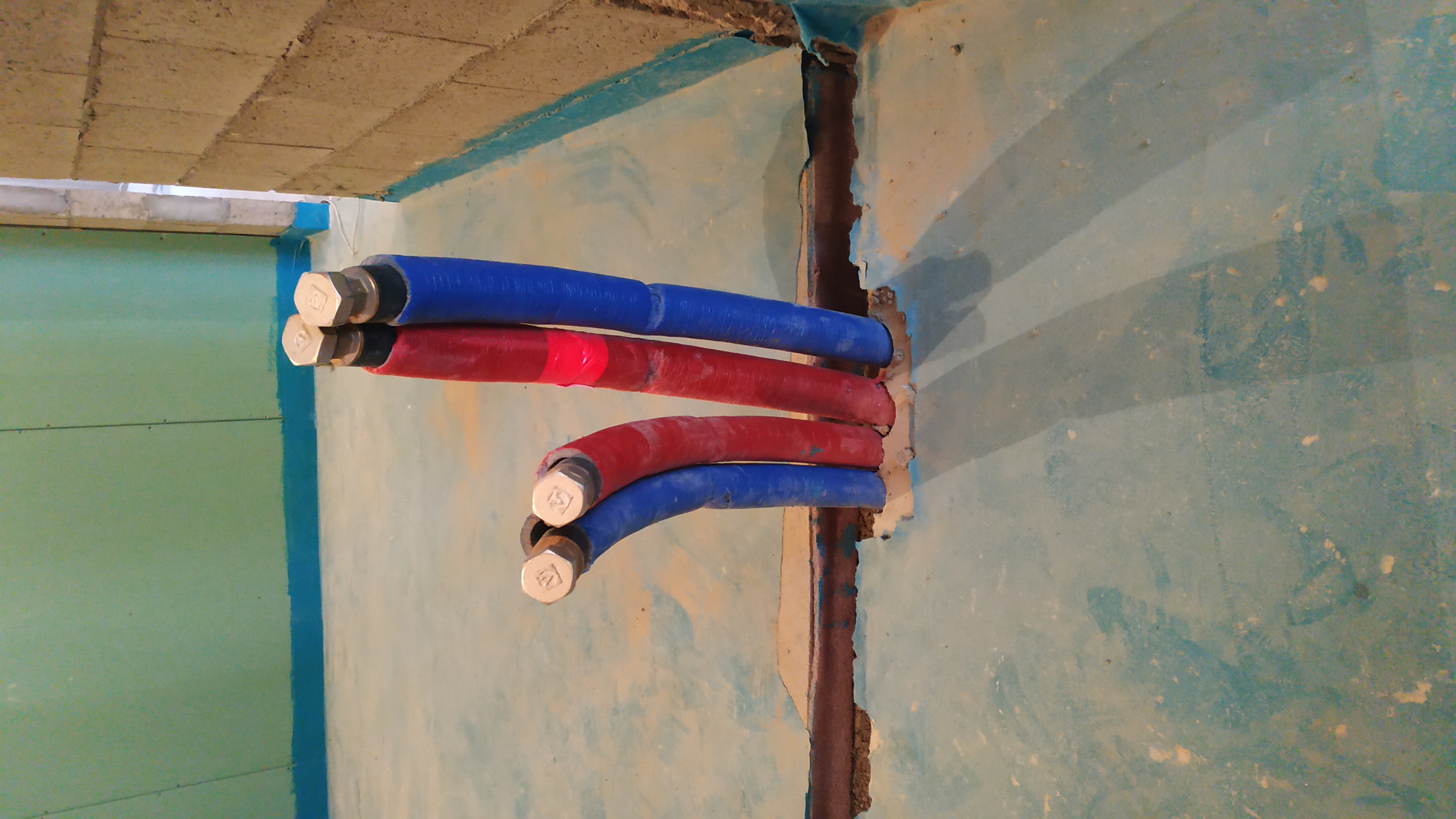

Отопление идёт 25 трубой Рехау. Для ПС 20 трубы будет достаточно? На втором фото выводы водопровода 30 трубой, и рядом 25 труба в другой санузел. Насколько реально 30 трубу водопровода в дальнейшем переделать ручным расширителем? Всем заранее спасибо.

Руки откуда надо, Какие Полотенчики от отопления? Электрические ставь. 30 трубы Рехау не бывает или 25 или 32. Похоже руки пока ещё не откуда надо. ;)

Руки откуда надо, сделайте гидравлический и теплотехнический расчёт системы отопления. Сэкономите на этом несколько десятков тысяч рублей. Могу посоветовать программу для расчёта.
Руки откуда надо написал: Есть ли смысл ставить свой коллектор отопления в квартире ?
Далеко не всегда.
Руки откуда надо написал: Отводы на ПС тройниками делать от трассы отопления?
Если квартира не с автономной системой отопления, то других вариантов, к сожалению нет. Только эл.полотенцесушители, которые лично себе не стал бы устанавливать по многим причинам.
Руки откуда надо написал: Чем регулировать температуру ПС?
Термоклапанами под управлением термоэлементов (термоголовок).
Руки откуда надо написал: Для ПС 20 трубы будет достаточно?
Скорее всего да. Точный ответ можно получить произведя гидравлический расчёт.

Inch1964, конечно, посоветуйте, буду признателен.

Руки откуда надо, Аудитор СО для гидравлики и теплотехники, Аудитор ОЗЦ для расчета теплопотерь.
