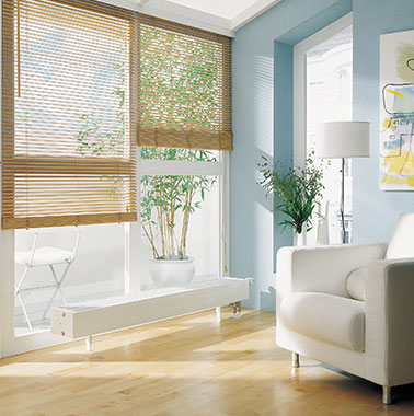

BV написал: С специальным теплоотражающим экраном только сзади- не встречал
Цитирую из техописания:
Вентильные конвекторы Kermi KSV. С интегрированным экраном излучения
Все требования к теплоизоляции в конвекторах типа KSV не только выполнены, но и элегантно и незаметно "упакованы": идеальная защита, чтобы избежать теплопотерь через большие стеклянные поверхности.
Специально разработанная и интегрированная на обратной стороне конвектора, она эффективно помогает предотвратить теплоотдачу излучением к поверхности окна, тем самым сокращая до 80 процентов теплопотерь.
BV написал: {{post:6544438,Подавляющее большинство конвекторов в кожухах, прямоугольных, по периметру и впереди тоже
Имел в виду теплоотражающий экран с тыльной стороны, а не кожух. Согласен, что некорректно написал "кожух". Конечно, имелся в виду конвектор в сборе с кожухом, а не голая гармошка.
BV написал: А вы? (доля тепла, выходящего на улицу через панорамные окна в в виде лучистого тепла)
У производителей данных о доле лучистого тепла конвекторов не встречал (тем более о доле, уходящей с тыльной поверхности). Соответственно не могу знать. Потому и не советовал бы думать, что эта доля незначительна. Думаю, что раз изготавливают конвекторы с теплоотражателем, значит имеет экономический смысл уменьшить излучение лучистого тепла на улицу.

Из всех вышеперечисленных доводов,можно сделать вывод, что замена напольных конвекторов на вертикальные радиаторы очень плохая идея в данном случае. :) Самое простое решение - заменить конвекторы неизвестного производителя от застройщика на более приличные, желательно с теплоотражающим экраном с тыльной стороны, как советует Inch1964. Я все правильно понимаю? У кого какое мнение?

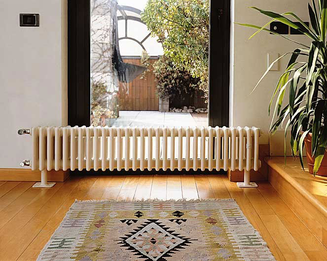

Havok написал: окна не планируются, они такие уже есть от застройщика. Может я неправильно выразился "панорамные", от потолка 20 см и пола 20 см бетон, а остальное окно. Канальные конвекторы не хочется из-за низкой эффективности моделей с естественной конвекцией и высоты, придется увеличивать толщину стяжки.
Если решитесь ставить высокие вертикальные радиаторы, то посоветую трубчатые, а не Royal Thermo PianoForte Tower.
А самое главное не напороться на то, что радиаторы, установленные вместо конвекторов, не будут работать, как это получилось у dayazykov на этом форуме - //www.mastergrad.com/forums/t195385-kak-pravilno-podklyuchit-bimetallicheskiy-radiator/?p=6544131#post6544131
Радиаторы такие четыре штуки установили по советам сантехников и монтажников, но они не работают.

Inch1964 написал:
Inch1964, такие нормально не работают на ЦО

06.02.2019 в 09:45:54
GAMOTO написал: Высота 260 мм
Таким радиатором под таким окном, будем половину потребляемой тепловой мощности тратить на обогрев улицы, а не помещения.
Кстати, даже радиаторы бывают и меньшей высоты - 200 мм.
А напольные конвекторы встречал и 150 мм высотой. Может и 100 мм бывают - не задавался таким поиском.
Естесственно, что еще должно быть плюсом расстояние от пола.
