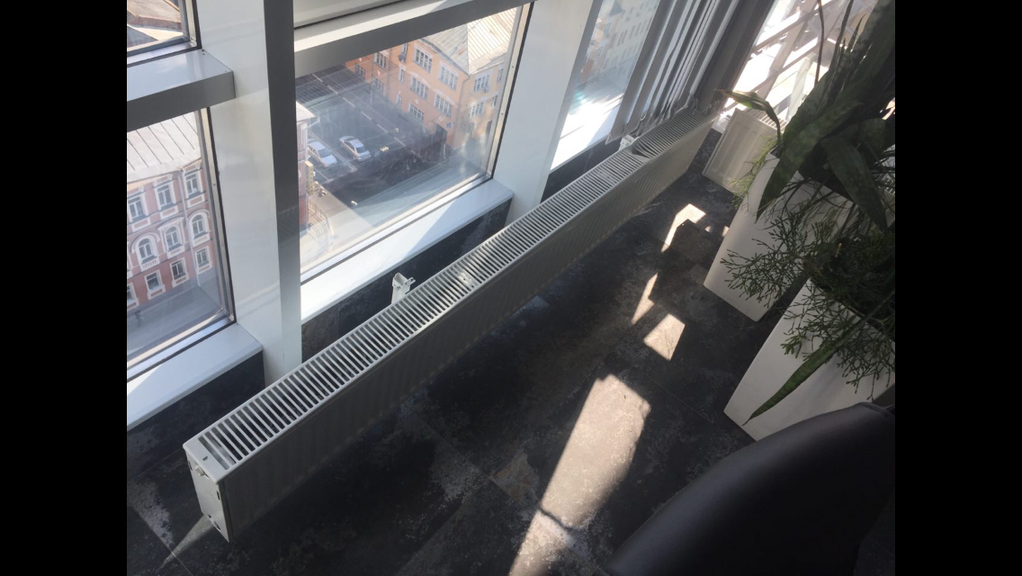

Hitgher, обычно панорамные окна до пола не открываются.
Если будут такие, которые открываются, например, французские окна - то напольный конвектор (лучше с вентилятором), либо радиатор на близлежащую стену и электрический теплый пол в помощь (нужен хороший расчет). Важно чтобы воздух циркулировал вдоль стекла во избежание конденсата.
Как пример - есть утепленная лоджия 4 кв. м, отделена от жилой зоны французским окном. При этом радиатор слева от французского окна внутри жилого помещения (высокий, почти не греет). На лоджии теплый пол 600 Вт, настроен на температуру 26-28, в жилом помещении также теплый пол 1050 Вт, настроен на 27. При этом дверь (окно ;)) на лождию почти всегда открыта. При этих составляющих, в зависимости от температуры на улице, температура на лоджии от 16 до 19, конденсата нет. Температура в помещении, в среднем, 22. Средняя влажность на лоджии 50%

Inch1964 написал:
GAMOTO написал: Высота 260 мм
Таким радиатором под таким окном, будем половину потребляемой тепловой мощности тратить на обогрев улицы, а не помещения.
Кстати, даже радиаторы бывают и меньшей высоты - 200 мм.
А напольные конвекторы встречал и 150 мм высотой. Может и 100 мм бывают - не задавался таким поиском.
Естесственно, что еще должно быть плюсом расстояние от пола.
Inch1964, каким образом потери тепла от такого радиатора (обогрев улицы) больше чем от радиатора дугого типа?

GAMOTO написал: Inch1964, каким образом потери тепла от такого радиатора (обогрев улицы) больше чем от радиатора дугого типа?
У радиатора потерь на улицу будет больше, чем у конвектора (ОП другого типа). Поэтому лучше в общем случае называть не "радиатор", а ОП (отопительный прибор, которые по принципу действия бывают всегда смешанно лучисто-конвективного действия, но с разной долей лучистого тепла).
Поэтому у ОП-радиатора потерь на улицу будет намного больше, чем у ОП-конвектора (тем более с задним теплоотражающим экраном). Конечно, в рассматриваемом случае.
Рассмотрим на примере стального панельного радиатора типа 10. У него в режиме 75/65/20, доля лучистого тепла (из общей выделяемой) составляет 50% (остальные 50% приходится на долю конвективного тепла). Т.е. в рассматриваемом случае, 25% общего тепла он даёт лучистыми теплом вовнутрь помещения, а 25% - в сторону окна (стены у которой установлен).
Таким образом, панельный стальной радиатор типа 10 в режиме 75/65/20, установленный под панорамным окном, будет обогревать улицу с долей 25% от общей отдаваемой тепловой мощности. При общей выделяемой мощности 400 Вт, 100 Вт из них будет расходоваться на обогрев улицы, а только 300 Вт пойдёт на обогрев помещения.
Вы же показывали вроде-бы трубчатый радиатор. Производители далеко не всегда указывают долю его лучистого обогрева. Предположим, что доля эта составляет 30% (от общей величины), как у стального панельного радиатора типа 11.
Тогда 15% выделяемой тепловой мощности будут уходить на обогрев улицы. Все подсчеты даны из теплового режима ОП 75/65/20 градусов.
П.С. Должен признаться, что эти расчеты делал несколько эмпиритивно. Т.к. даже если производитель ОП и указывает в своих техдоках долю лучистого тепла, то не указывает конкретно соотношение доли лучистого тепла излучаемого вовнутрь помещения и доли лучистого тепла излучаемого в сторону улицы (стены у которой установлен).
Резюме: В любом случае, при применении ОП под окнами-от-пола, следует учитывать, что при применении ОП-радиатора, беЗполезные потери потребляемой (и выделяемой) тепловой энергии будут в среднем около 15-25%.
Поэтому, каждый хозяин и/или застройщик квартиры или частного дома вынужден решить, мириться ему с этими беЗполезными потерями или нет.
В качестве примера приведу двух своих заказчиков реализованных проектов системы отопления для Эстонии. Со слов этих заказчиков, магистральный газ у них стоит почти в два раза дороже, чем в Европе. Поэтому, им очень выгодно сделать систему отопления максимально энергосберегающую. Но тем не менее и комфортную (а это уж для человека любой страны актуально).
Поэтому каждый для себя решает - выбрасывать тепло (и деньги) на ветер (на обогрев улицы) или сэкономить.

Havok написал: Из всех вышеперечисленных доводов,можно сделать вывод, что замена напольных конвекторов на вертикальные радиаторы очень плохая идея в данном случае.
Havok написал: Самое простое решение - заменить конвекторы неизвестного производителя от застройщика на более приличные, желательно с теплоотражающим экраном с тыльной стороны
Так-то оно так, но Вы сначала найдите за вменяемые деньги конвекторы с аналогичной тепловой мощностью примерно в тех же габаритах, потом и продолжим разговор :) Ну например, сколько будет стоить то, что вы хотите с мощностью 2.9 квт и какой они будут длины?
GAMOTO написал:
Высота 260 мм
GAMOTO, там еще надписи не хватает: "Проход запрещен" И да, 260 - это межцентровое, а сколько будет от пола, до верха радиатора?
Inch1964 написал: Таким радиатором под таким окном, будем половину потребляемой тепловой мощности тратить на обогрев улицы, а не помещения.
Даже не в этом дело. Люди покупают такое жилье из-за панорамных окон. А тут такая штуковина вид портит.
Inch1964 написал: А напольные конвекторы встречал и 150 мм высотой. Может и 100 мм бывают - не задавался таким поиском.
Как же они работать будут на конвекции без вентилятора? Коротко - очень кучеряво стоят, а с макс мощностью уже имеют неприличные размеры. но может кому и подойдет...
Inch1964 написал: Таким образом, панельный стальной радиатор типа 10 в режиме 75/65/20, установленный под панорамным окном, будет обогревать улицу с долей 25% от общей отдаваемой тепловой мощности.
Не верно - там же не абсолютная черная дыра - часть лучистого тепла попадает все же на пол, раму окна и немного отражается от стекол, и небольшая часть на нагрев стекла.
Inch1964 написал: Предположим, что доля эта составляет 30% (от общей величины), как у стального панельного радиатора типа 11.
Inch1964 написал: П.С. Должен признаться, что эти расчеты делал несколько эмпиритивно. Т.к. даже если производитель ОП и указывает в своих техдоках долю лучистого тепла, то не указывает конкретно соотношение доли лучистого тепла излучаемого вовнутрь помещения и доли лучистого тепла излучаемого в сторону улицы (стены у которой установлен).
Именно. Возможно у тип 11 по конструкции больше лучистого тепла идет всеже в помещение.

BV написал: Возможно у тип 11 по конструкции больше лучистого тепла идет все же в помещение.
У типа 11, доля лучистого тепла 30% У типа 10 - 50% У типа 22 - 20% У типа 33 - 15%
