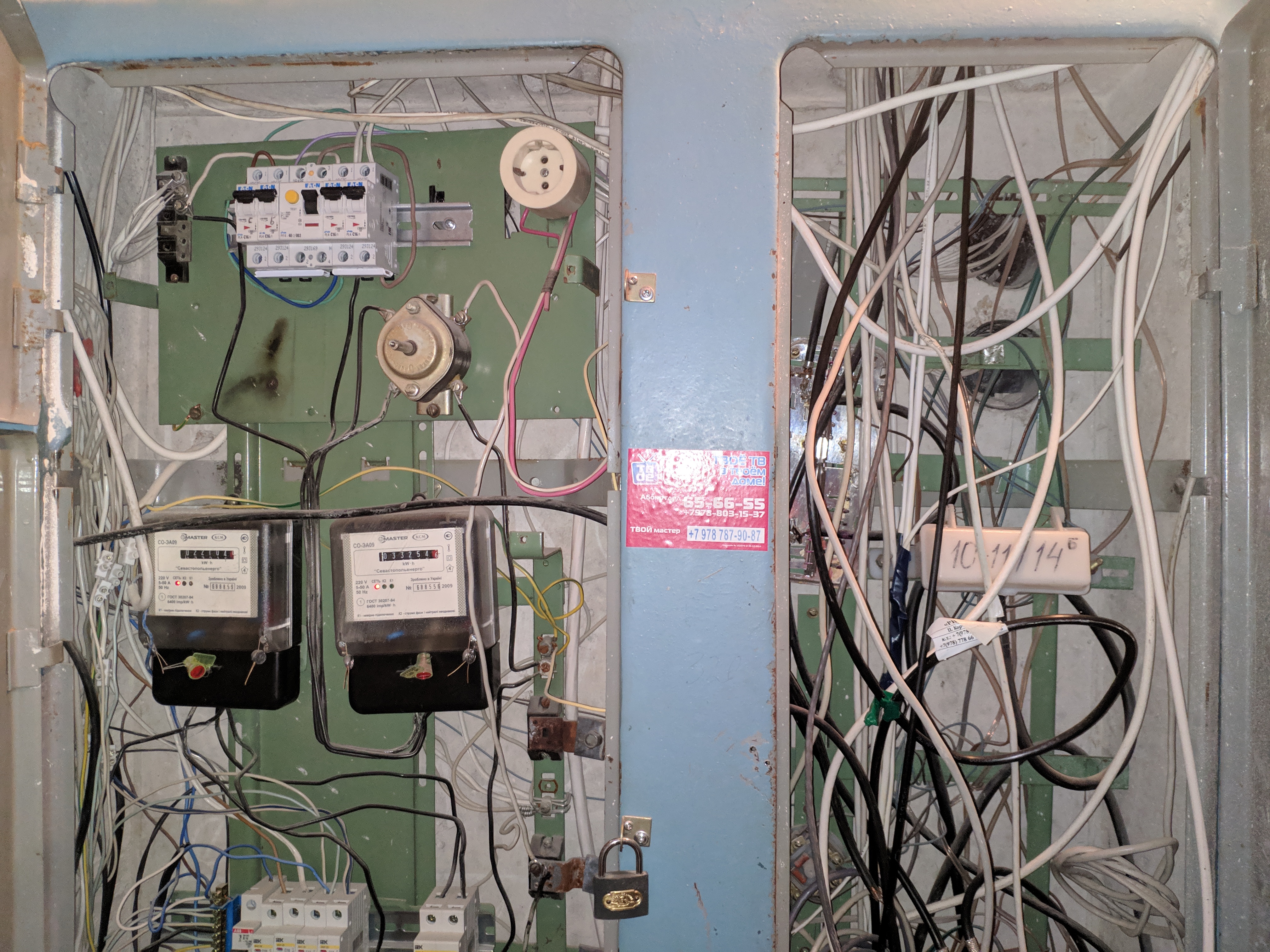

kosuko, по этому фото щита..... ОПАНЬКИ! ;)

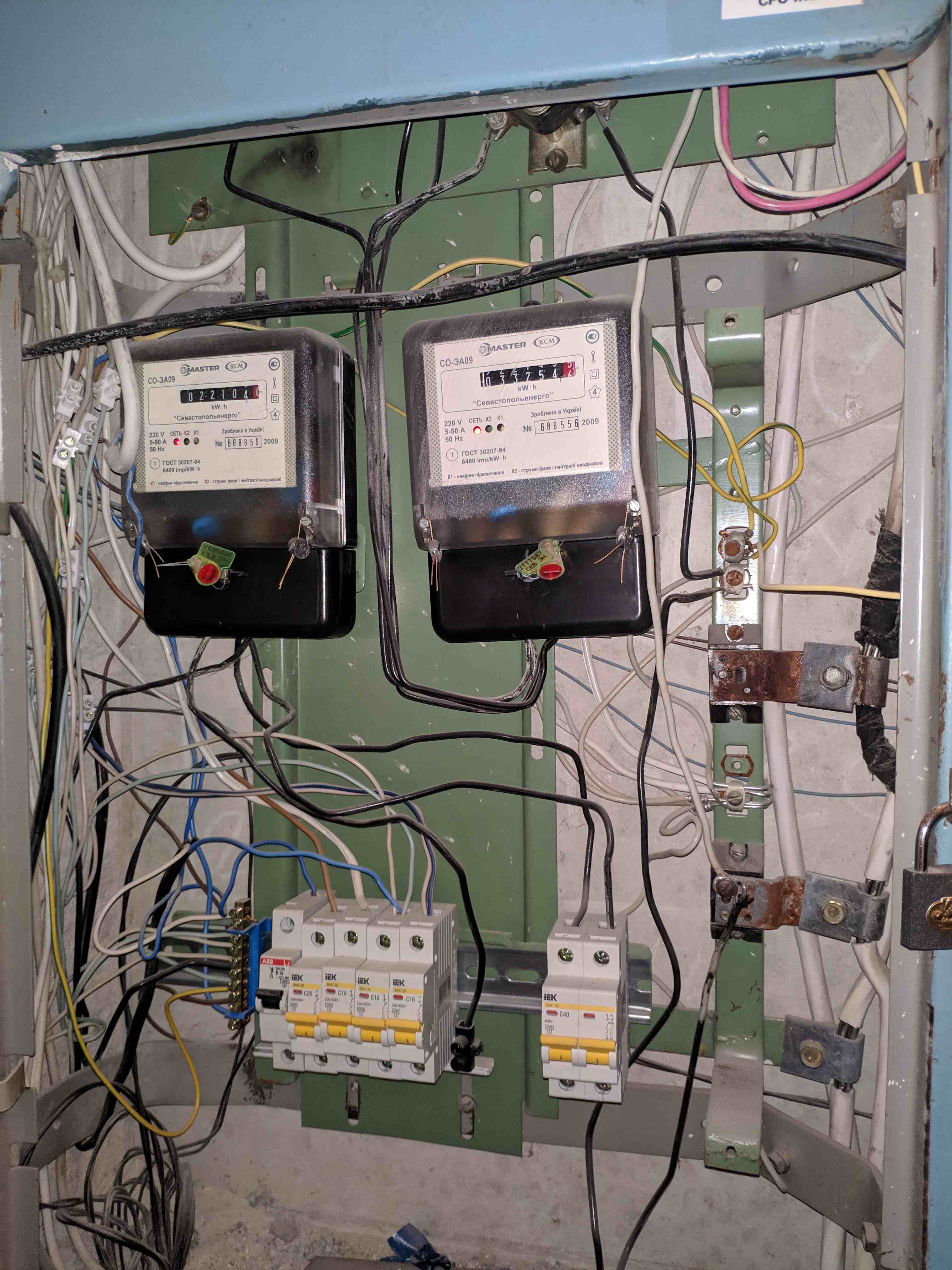

kosuko написал: Вызвать данного типа, чтобы он решил, как подключать эту злосчастную розетку.
Чего там особо-то решать? Один провод фазный, два других под одним болтом. Каравай, каравай, кого хочешь выбирай.

Radio, Я с самого начала так и подключил розетку, но половина сообщений в теме о том, что так делать нельзя, надо прозвонить и так далее.

kosuko написал: но половина сообщений в теме о том, что так делать нельзя, надо прозвонить и так далее.
Ну и что, что половина? Розетка же работала.

Radio, работала, но, после поста #6544140 я вытащил из неё вилку от греха подальше и подключил холодильник от другой через удлинитель от греха подальше.

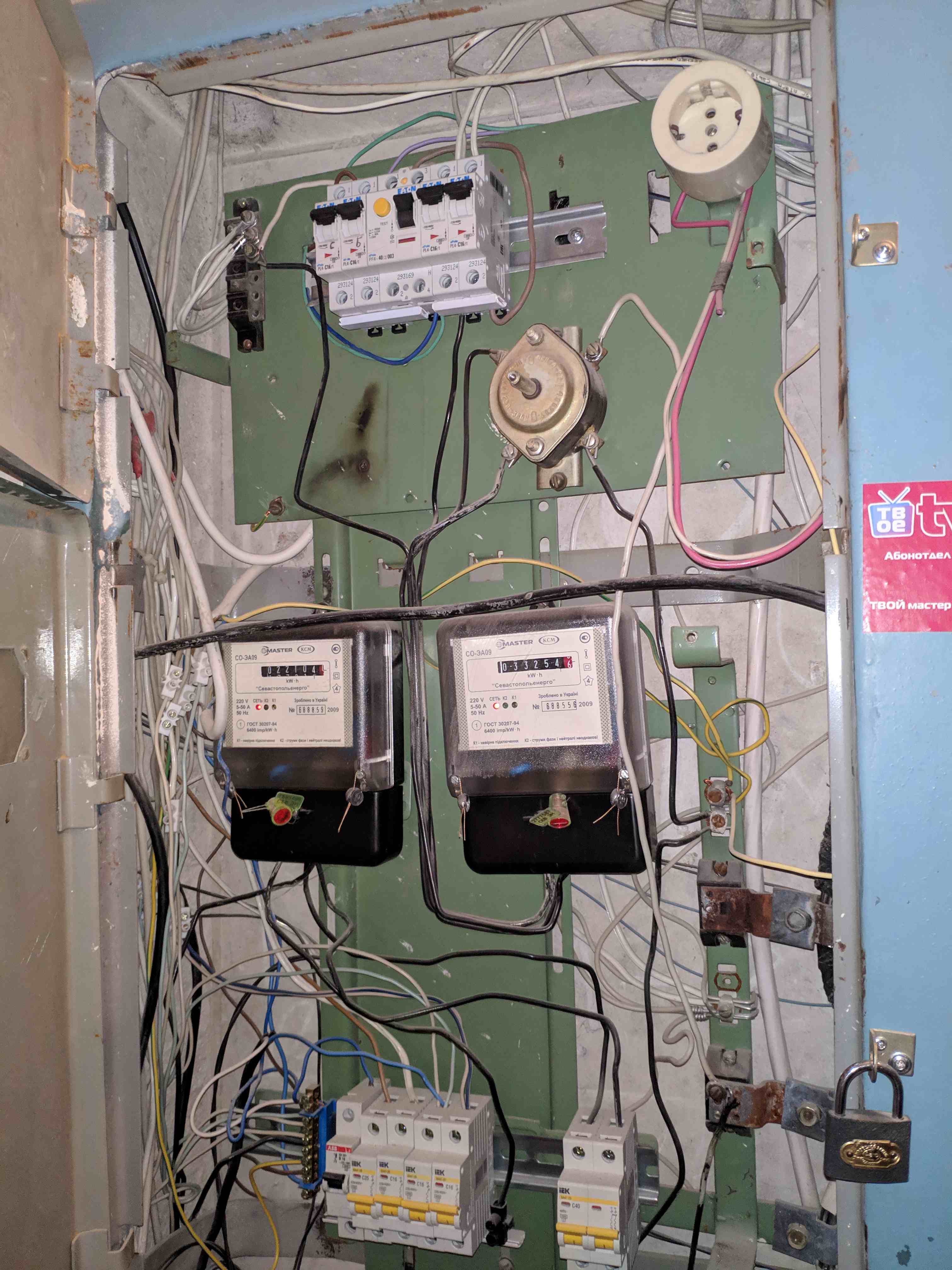

kosuko, Нужно фото с открытой нижней дверцей. Вверху подробнее - как идут ваши новые провода....
И что мешало этому электрику поставить это УЗО на всю квартиру?

А где хотя бы один Автомат соседа?

BV, Там вообще странная история была. Я пришёл домой, у меня отключен свет. Везде у соседей горит. Я в щиток первым делом - там мои автоматы, старые ещё на тот момент, отключены, а соседские в копоти. Сосед вышел, начал рассказывать, что что-то замкнуло, мой бойлер был неправильно подключен и т.д. Не знаю, сосед бред рассказал или бойлер установщики неправильно подключили, но стоял он несколько лет без проблем до этого случая. После этого сосед перенёс свои автоматы вниз, а я вызвал электрика, чтобы он мне всё сделал.

Народ. Ларчик просто открывается. У автора есть пакетник перед счётчиком. Он рвёт и фазу и рабочий ноль. Отключаем. Звоним оба подозрительных на ближайшую батарею. Который будет звониться, тот и защитный. Опасности при оперировании с этим паетником сейчас набегут и расскажут другие

Тогда уж не на батарею прозвонить, а как положено. Отключить пакетник, проверить отсутствие напряжения на его выходе, замкнуть выходные контакты и прозвонить в розетке. Замкнутые провода в розетке - фаза и рабочий ноль, оставшийся провод - защитный ноль.

MrGalaxy написал: Замкнутые провода в розетке - фаза и рабочий ноль, оставшийся провод - защитный ноль.
И учитывать возможность других вариантов. Очевидный вариант - будут замкнуты все три провода в розетке, бо ноль рабочий и ноль защитный где-то скручены "для надёжности".
