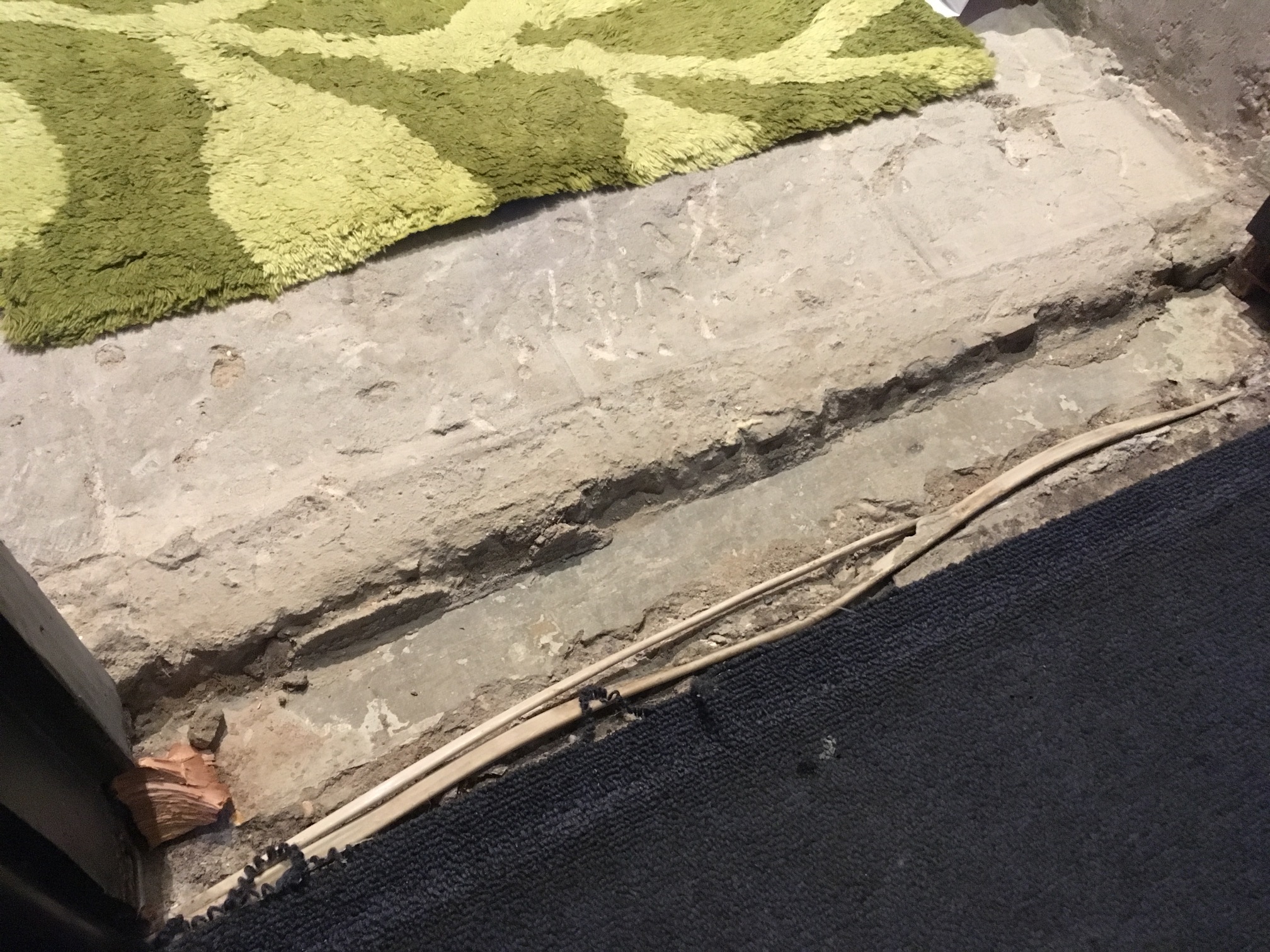

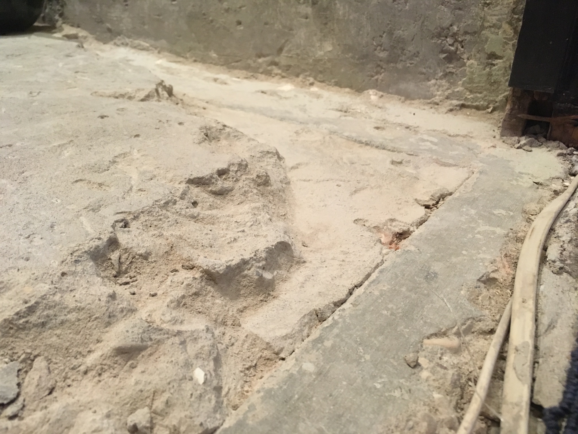

Снял плитку в туалете, "нашел" разницу по полу. Основная плита ниже. Может кто сталкивался, это так и должно быть или сдалбливать? Не очень хочется ступеньку, но долбить тоже, занятие еще то.
Картинки сайт переворачивает, у меня они нормальные. Подводка для понимания размера.
Спасибо.

stiralka, "долбить" основную плиту нельзя. Можно только стяжку на ней снять. Если у вас плиты на разной высоте установлены (что вряд ли), то остаётся только выравнивать, подливая стяжку.

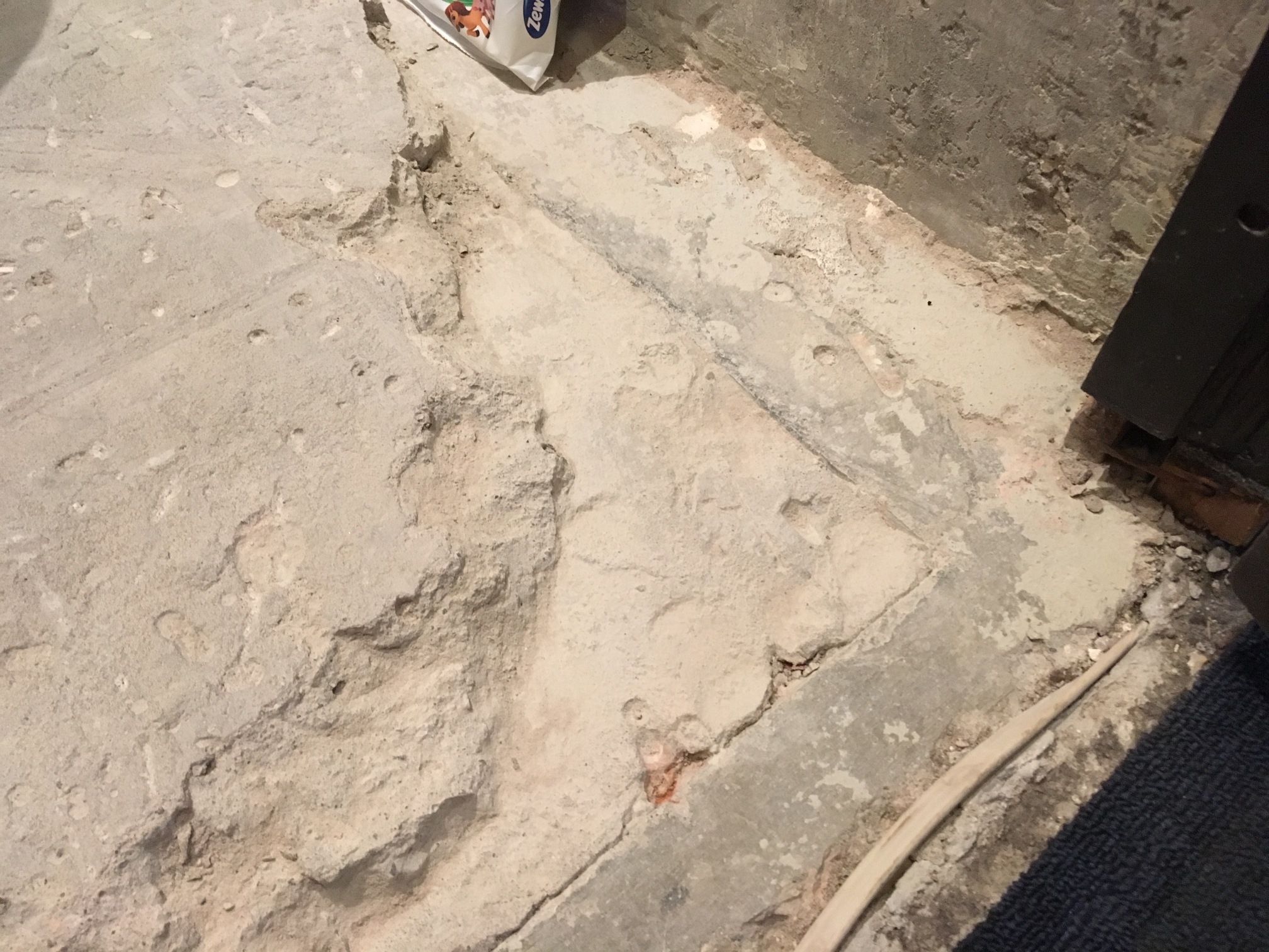

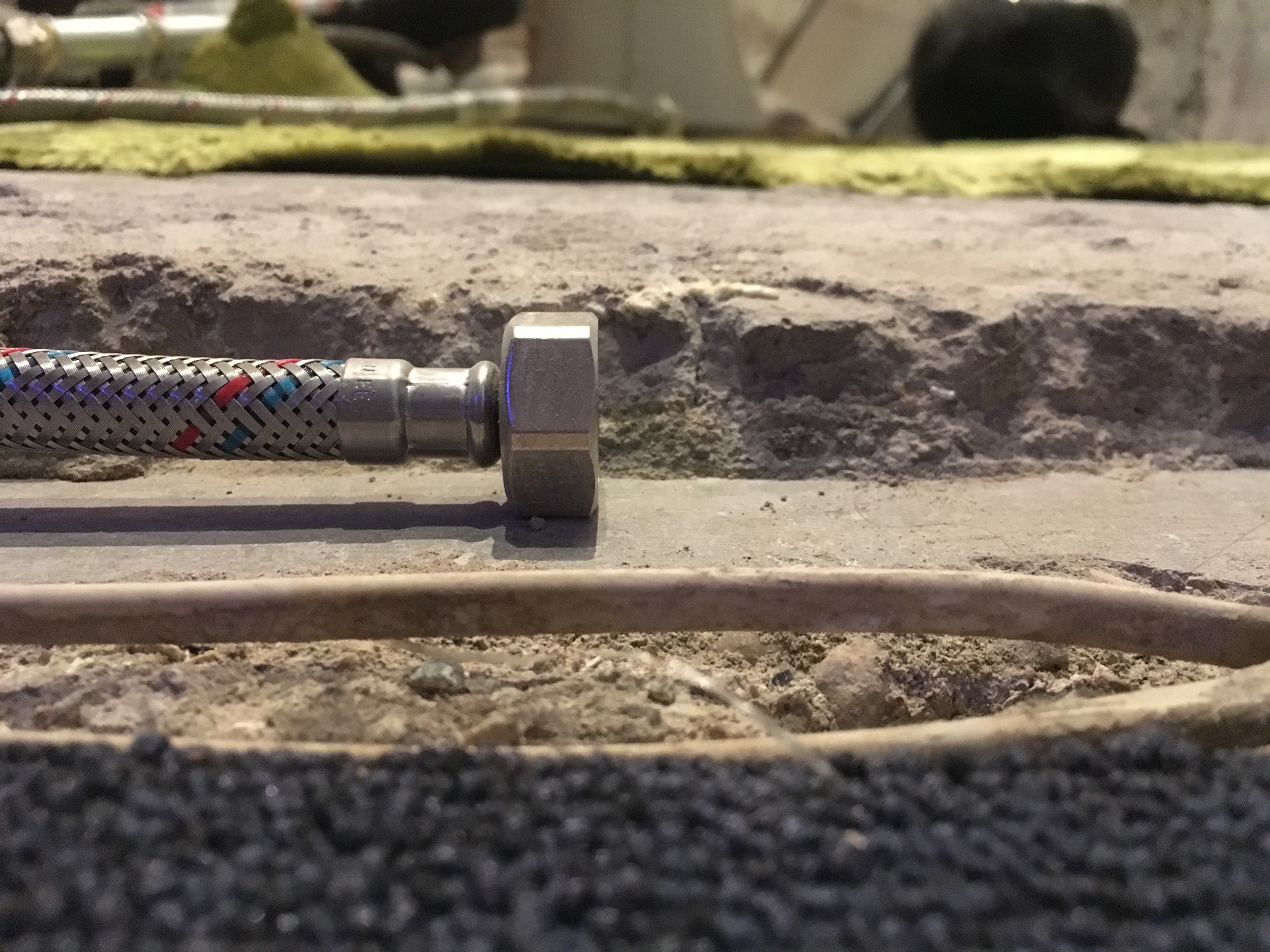

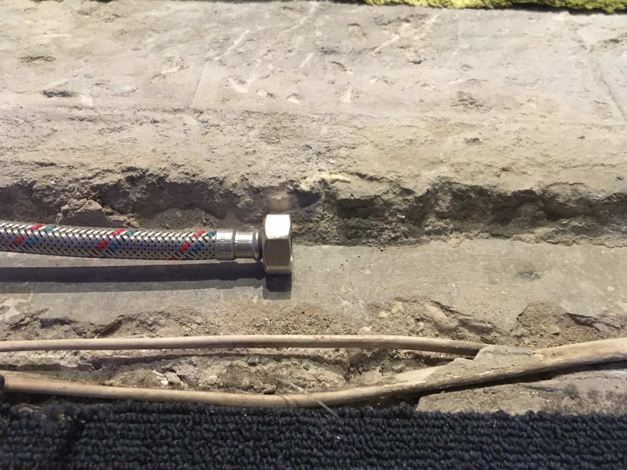

Грэй, решил я снять немного, глянуть что там. нашел вот такую штуку, может это быть защитой/корытом от протечек? Плита на потолке ровная, такого же залитой части нет.

stiralka, непонятные фотографии. Не информативно. ОТойдите подальше, сделайте фото издалека и со средней дистанции.

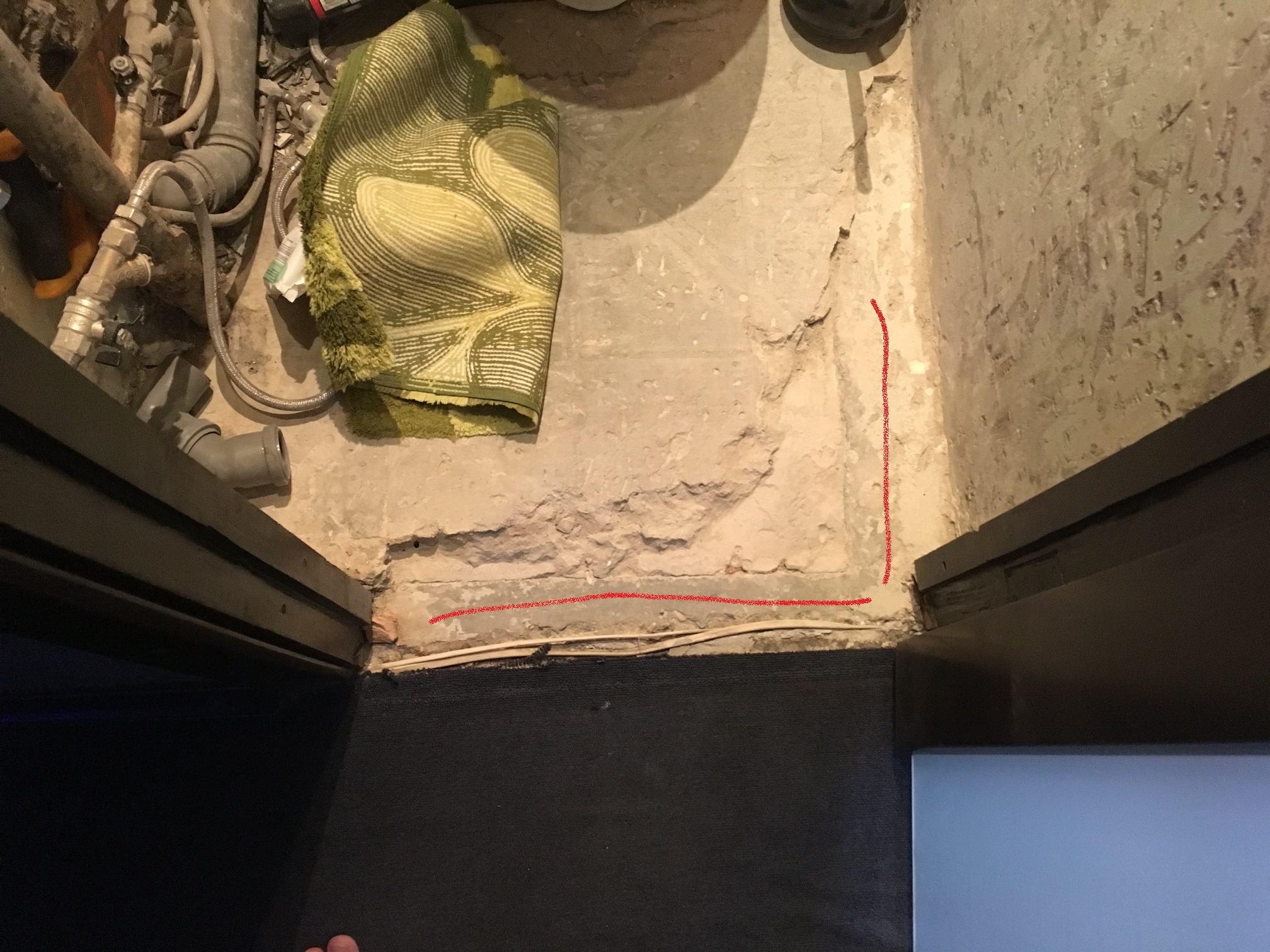

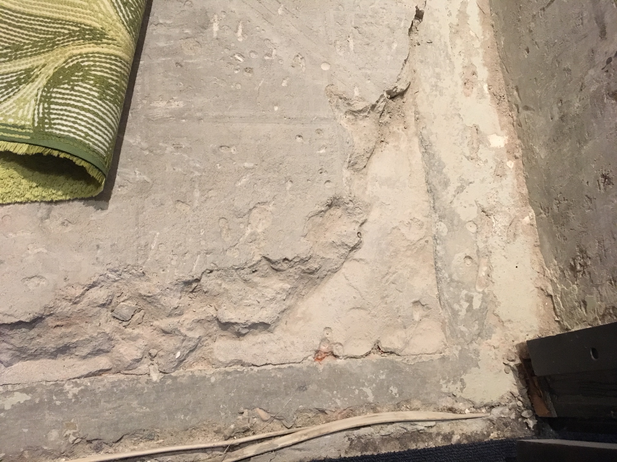

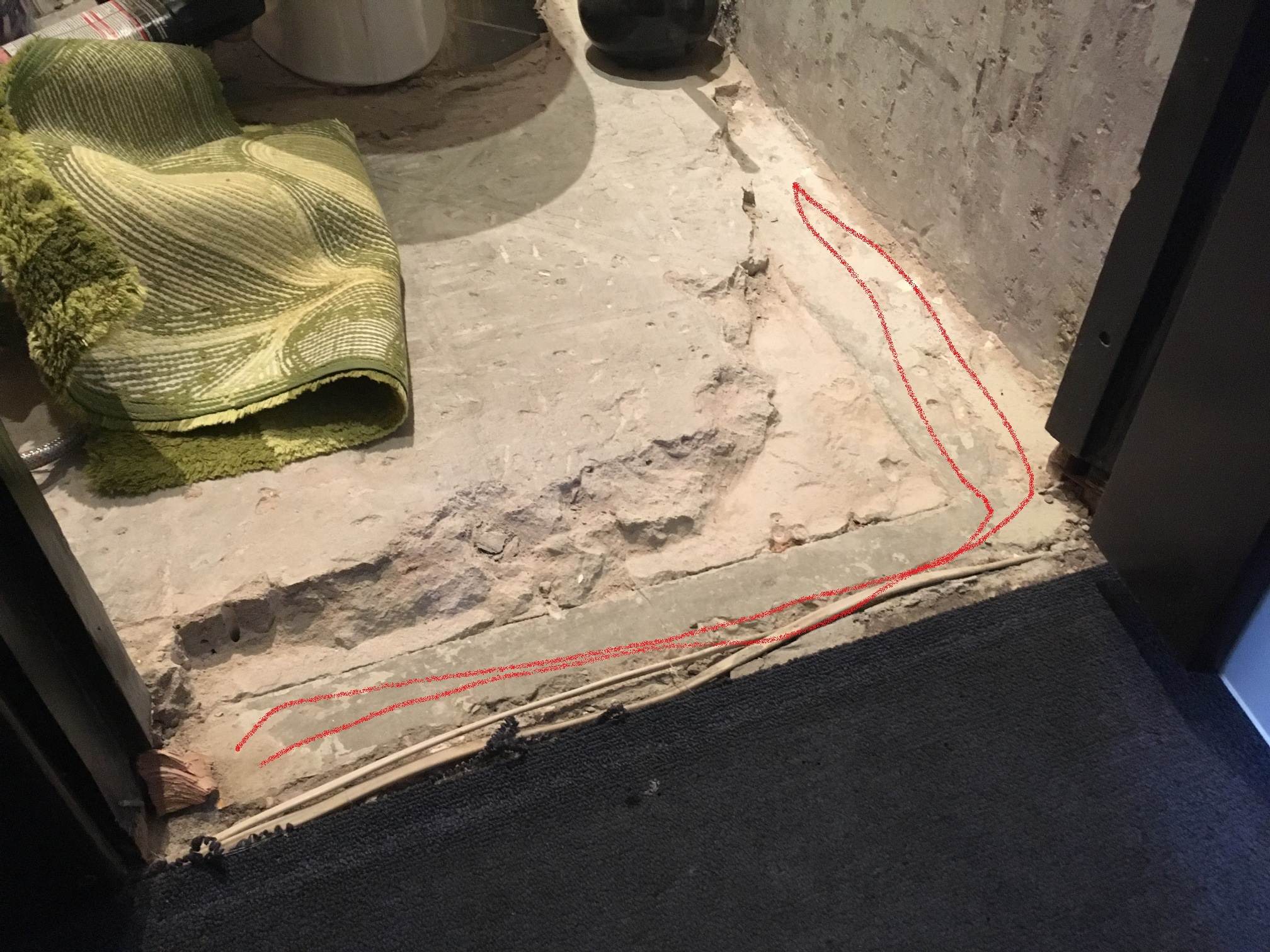

Грэй, сбивал перфоратором. Там где гладко (красным выделил) отходило почти само, в середине (там где раствор) там плохо, но все равно снимается.

stiralka, это стяжка внутри кабины. Там где гладко - это борта кабины. Можно сбивать.

Грэй, "стяжка внутри" имеется ввиду противозаливное корыто? Иначе какой смысл в плите делать углубление?
Грэй
Грэй
Регистрация: 04.01.2008
Сообщений: 21451
06.02.2019 в 19:03:12
stiralka написал: противозаливное корыто?
да
Сообщений: 139353
06.02.2019 в 19:05:33
да, в корыто налили стяжку

Грэй, BV, спасибо, ушел пилить)
