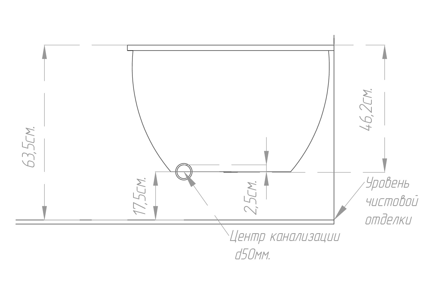

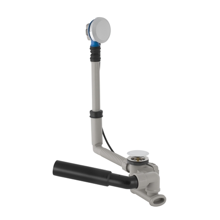

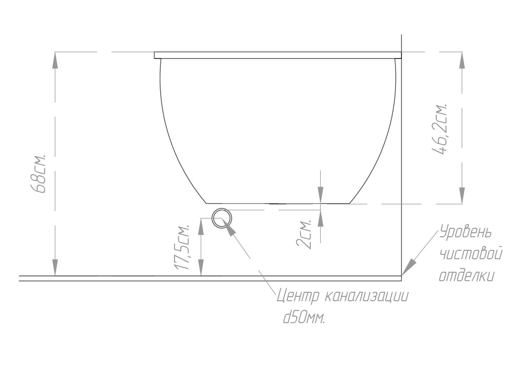

Всем привет! Заштробил трубу канализации d50мм. для ванной, настало время устанавливать саму ванну и столкнулся с проблемой что чаша ванны получается очень высоко (порядка 70см от пола, хоть с табуретки залезай). Ванну выбрал чугунную и глубокую (высота полезного объема 45см.) Появилась идея установить так что бы низ чаши был по уровню центра выхода канализации, но не уверен что при такой схеме будет уходить вода должным образом. Подскажите можно ли так смонтировать ванну? В приложении 2 варианта монтажа. Слив-перелив думаю такой ставить.
