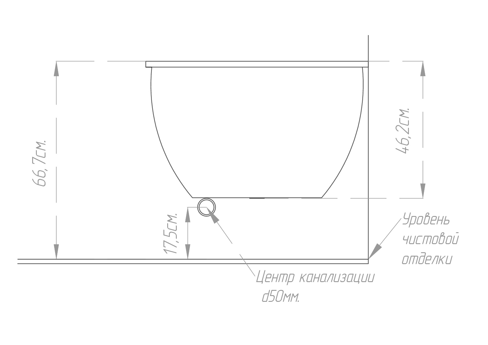

Oldrb, нет, не так. Это даже не школьная геометрия, это второй-третий класс, действие на вычитание. Тут от центра до края трубы с низом ванны - 25мм. А надо от 40мм.

Mazayac написал: Oldrb, на Вами же выложенном чертеже чётко указано, что минимальное расстояние от оси выхода канализации до дна ванны - 4см. Так как начиная от выпуска и до стояка должен быть уклон только вниз. Создание контруклона между сифоном и канализацией ( в Вашем случае - опускание дна ванны ниже) гарантирует незабываемые минуты одидания в луже грязной воды. Сливаться нормально не будет.
Mazayac, ок, скажите какое расстояние от верхней точки трубы канализации d50мм. до низа чаши ванны? или можно сделать вровень?
Oldrb, Вам уже ответили Выше, как минимум - ДВА РАЗА. Надо еще раз для танкистов? ОК, читайте внимательно!!! http:https://mastergrad.com/mediafiles/c5/7d/f6/c57df60d897c298fc991d63c326ad940.jpeg
Справа внизу обозначен размер 4см. Это минимум теоретический без уклона. С уклоном - надо 4.5см минимум.

Не допер про 4см на чертеже подумал это диаметр выходной трубы с сифона! получается в моей ситуации низ чаши ванны выше 1,5см от верхней точки, внутреннего диаметра трубы канализации. Спасибо что помогли разобраться!

Oldrb написал: BV, где четкие ДВА РАЗА ответа на мои вопросы?
РАЗ:
BV написал: Oldrb написал: Скажите, а на сколько нужно/можно поднять низ ванны от центра канализации?
на чертежах сифона есть этот размер - минимум 4 см.
ДВА:

Oldrb, вы все надеетесь, что кто-нибудь в этой теме "разрешит" вам делать по второму варианту? :) Уже несколько раз сказали, не будет оно нормально сливаться, неправильно у вас сделана канализация, что тут еще обсуждать. Если переделка канализации уже невозможна, продумайте вариант ступени перед ванной.

bc----, 6:)))) Сам думал что по второму варианту не прокатит, но я делаю эти работы в первый раз, поэтому очень не хотелось верить в то что нельзя так сделать)))) Да и не раз спрашивал, хотелось конкретики сколько нужно отступать от верха канализации до низа чаши ванны...... Как я понимаю чем выше тем лучше, а вот сколько минимум? я так понимаю не менее 0,5-1см... Повторюсь, я не специалист, делаю данный вид работ впервые, поэтому и пришел сюда спросить у опытных людей в данном вопросе, ведь форумы для этого и существуют, не так ли? Ступеньку не вариант, так как ванна вдоль правой стены как входишь в санузел. К сожалению других вариантов не остается как покупать ванну глубиной не 46см. а 41-42.....

Oldrb написал: Да и не раз спрашивал, хотелось конкретики сколько нужно отступать от верха канализации до низа чаши ванны...... Как я понимаю чем выше тем лучше, а вот сколько минимум? я так понимаю не менее 0,5-1см...
Трубы планируют по осям (центрам), и если надо (в отдельных местах) пересчитывают расстояние
Oldrb написал: от стенки трубы.
И не надо искажать истину - у Вас в первом же сообщении в первом же рисунке указано расстояние до ЦЕНТРА трубы.
Oldrb написал: Как я понимаю чем выше тем лучше, а вот сколько минимум? я так понимаю не менее 0,5-1см...
По второму кругу?
Oldrb написал: К сожалению других вариантов не остается как покупать ванну глубиной не 46см. а 41-42...
Опускать крестовину, фото которой так и не было предоставлено... Планировки тоже.... Можно еще и по третьему кругу спросить :) но ничего не изменится...

Oldrb написал: Появилась идея установить так что бы низ чаши был по уровню центра выхода канализации, но не уверен что при такой схеме будет уходить вода должным образом.
вода уходить не будет нормально в конце слива
Надо что-то делать со стояком канализации, например опускать тройник и менять место ванны.
Планировка ванной с расположением всего что будет. Фото стояка с указанием высоты низа раструба, или центра. И еще - какую стену штробили и зачем? Какая высота планируемого пола в ванной относительно коридора? Если не будет другого выхода - поднимать пол в ванной и делать порожек 1.5см под дверью.
BV, Сори! Только увидел это Ваше сообщение! Не понимаю как я это упустил!
  1. Со стояком канализации уже ни чего не буду делать, так как уже заложен пеноблоком и отштукатурен "подход к нему". 2.Планировка уже давно сделана, под стиралку, унитаз, полотенчик,умывальник водорозетки и канализация выведены и отштукатурено.
  2. Стены штробил что бы скрыть канализацию и трубы (сшитый полиэтилен) полотенчик, стиралка, умывальник и ванну.
  3. Хотел сделать вровень пол, но с порожком высотой 1-1,5см шириной в толщину коробки двери. Но видимо придется поднять на пару сантимов.
  4. Да, видимо так и придется..... Изначально работы по канализации и водоснабжению делали наемные люди, захотел самостоятельно зашторить канализацию для ванной, и в процессе понял что мне изначально сделали канализацию с контруклоном. Поэтому и получилось в итоге так высоко.
неправильно думать что "чем выше тем лучше". От слишком большого перепада могут быть свои неприятности. Но всётаки, я стараюсь всегда поднять ванну повыше :) "А вот сколько минимум" это вы сами прикиньте: для трубы Д50 принято делать уклон, равным 2 см на метр. Получается, если от слива ванны до входа в канализацию полметра, то перепад должен быть 1/2 сантиметра... Но при этом сказано, что иногда прямые короткие участки допускается оставлять без уклона. Вот и думайте :)

Грэй, нигде не сказано про короткие участки без уклона. Сказано наоборот, что короткие отводы от сантехприборов могут быть с очень большим уклоном.
