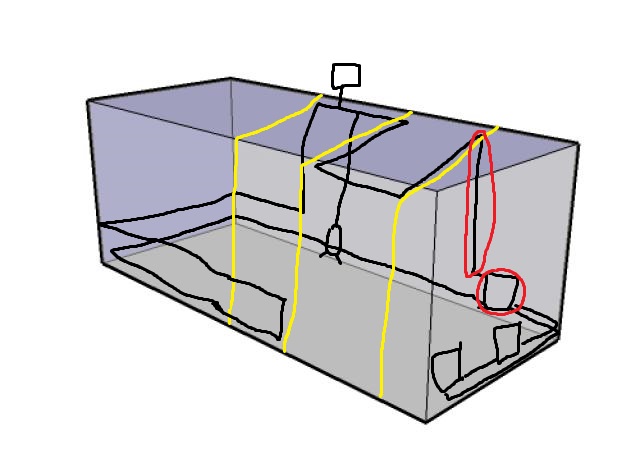

Имеется система открытого типа, частично состоит из труб 2 дюйма, а в пристройке пластик 25 и батареи. Насоса установлено два, один на подаче и один на выходе с пристройки, т.к. от котла это два разных крыла и крыло с батареями не прокачивалось одним насосом на подаче, все шло по толстым трубам. В системе слышен водопад в одной из батарей, которая сразу после переходника с 2 дюймов на 25 пластик и на трубе, которая сначала идет под потолком, потом вертикально вниз идет 1.5 м и сверху льется водопадом вниз. Если на эту систему установить расширительный бак и заглушить верхний открытый бачок, система же будет под давлением и такого водопада не должно быть? И можно ли бачок подцепить к нижней точке, где кран слива, т.к. сверху батарея под потолком и вместо открытого бачка не будет возможность приделать выход на расширительный бачок.

Будет . Вам систему под один насос настраивать/балансировать крылья надо . Вы схему нарисуйте , что у Вас там ...

id188125494 написал: В системе слышен водопад в одной из батарей, которая сразу после переходника с 2 дюймов на 25 пластик и на трубе, которая сначала идет под потолком, потом вертикально вниз идет 1.5 м и сверху льется водопадом вниз.
надо сначала с этим разобраться... В верхней точке этого вверх-вниз есть отвод к бочке, или спускник для воздуха? Котел газовый?

BV, спускники есть только на трех батареях в пристройке, автоматические. на трубах нигде нет и не было. Отвод на бочку далеко от места водопада, но это единственное место спуска трубы из-под потолка вниз со стороны второго крыла (с пристройкой и батареями). Котел газовый, напольный АОГВ Боринское. Кстати журчит не только водопад на спуске, но и все трубы в коридоре, которые идут под потолком. От них отлично слышно как вода течет.

con, с одной стороны трубы толстые, с другой тонкие. Насос стоит на подаче, т.к. на обратке с обоих крыльев нет места его установить. И качает он по пути наименьшего сопротивления, т.е по толстым трубам. А второе крыло не прокачивалось совсем. До ремонта в пристройке вместо батарей тоже были трубы и насосов не было, все самотеком. Но в пристройку тоже плохо шла вода, видимо уровень не правильный был, потому и заменил на батареи с насосом. Схему ща попробую начертить.

id188125494 написал: И качает он по пути наименьшего сопротивления, т.е по толстым трубам.
Вот Вам и нужно , установить ,в конце этого пути, регулируемое сопротивление в виде вентиля(не шарового(!)).

Как-то так... желтым отмечены стены. Красным то место трубы и та батарея, где шумит водопад. Пластик только в комнате с батареями, остальная часть трубы 2 дюйма.

con, думаете вся проблема во втором насосе?

id188125494, думаю что он лишний . ps Длину/ширину дома укажите на рисунке. pss И какие насосы и на какой скорости стоят ??
