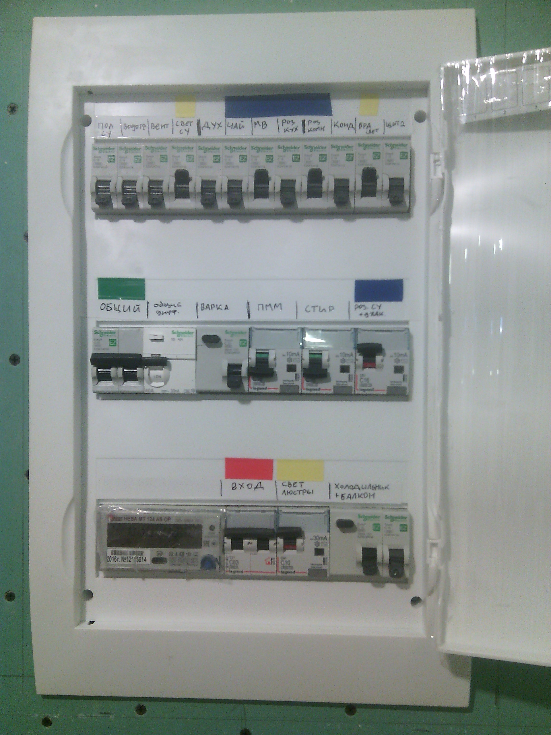

СтранникXXI, я стронник такой компоновки домашнего щитка, в которой есть два главных выключателя: "выключить все кроме холодильника и света" и "выключить совсем все". Холодильник, свет и остальные потребители имеют общего из защиты только входной автомат и противопожарное узо. Холодильник и свет я отношу к потребителям первой группы важности, они в любых нештатных ситуациях должны страдать в последнюю очередь. При этом компоновка и группировка щитка должна быть удобна к использованию даже старенькой бабушкой уезжающей на дачу на пару недель.
Мишутк
Мишутк
Мишутк
Регистрация: 06.03.2008
Сообщений: 12300
17.02.2019 в 16:56:43
Например, такое. Простите за эстетику временной маркировки. Подача идет снизу вверх, слева направо.

Мишутк, безусловно, это Ваше право. Только и то, и другое - от лукавого.
