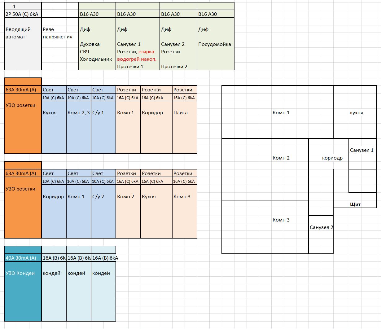

Спасибо за интересные комментарии. Я несколько переделал схему, сократив, кмк, излишнюю автоматику. Заодно приложил схему квартиры.

Капитон, духовка и свч вместе могут перегрузить 16А автомат. Плите точно 16А хватит?

Мишутк, из текущего опыта СВЧ киловатная примерно, но она работает по 2-5 минут в основном. Но комментарий услышал. Кстати, тут получится около 4 нулевых шин?

Капитон написал: Кстати, тут получится около 4 нулевых шин?
3...
