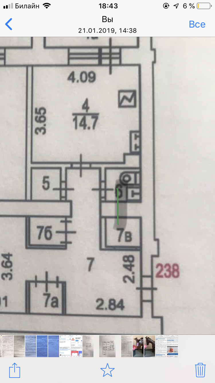

Приветствую всех!
Подскажите, пожалуйста!
Дано
Санузел 6 и шкаф 7в. Хочу перенести санузел на место шкафа. Юридически это, похоже, возможно, тк по экспликации это шкаф, дверь будет выходить в коридор/прихожую.
Возможно ли это технически? Ширина стены 69см. Является ли это проблемой?

hotbox написал: Возможно ли это технически?
Да.
Технически - возможно, пробурить алмазной коронкой отверстие 150мм в нужном месте для прохождения трасс канализации и воды. А вот в плане законности этого деяния - сомнительно, потому как потребуется согласование с авторами проекта здания, чтобы они дали разрешение на безударное сверление отверстия в несущей стене, а так же получить "добро" на согласование перепланировки.
