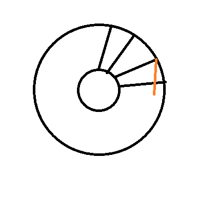

Доброго. Такой вопрос - допустим мне нужно выпилить из фанеры 6мм маленький кружок скажем диаметром 2-3 см , как правильно выпилить ? - сразу начинать по намеченному кругу пилить , или сначала обрезать по сторонам , сделать квадрат, а уже потом закругления делать ? , просто тут какая сложность - по сути если элемент маленького размера (не важной квадрат, круг ли, или треугольник) упереть лобзик подошвой в поверхность фанеры не получается, приходиться или закреплять в струбцине или в тиске, и всё равно фанера начинает туда сюда гнуться, пропил не получается ровным, даже если пилка/и хорошие и лобзик норм.
Как в таком случае быть ?

не уверен что правильно, но я бы попробовал в середине отверстие под пилку, дальше от центра до окружности пропилы, а потом пилку вести под углом по краю.
Это если пилка широкая. И не уверен насчет фанеры, края будут со сколами.
Так же пилку имеет смысл взять самую мелкую с зубьями как у ручной ножовки по дереву (что бы пилили в обе стороны).
Ну а вообще перовые сверла не вариант?

Али-баба, коронка есть, но такой маленькой/их нету :( а так верно гутарите - лущить , правда тут думаю еще и от качества фанеры зависит. ole325 неплохой кстати способ, но всё равно придётся напильником дорихтовывать.
Ну а вообще перовые сверла не вариант? так мне не дырку нужно в фанере сделать, а именно кружок сделать , именно он мне нужен.
AndyMirror
Есть круговые пилы ими и выпилите.
что за круговые пилы ? , вы имеете ввиду для кривого реза ? так я такую и взял.
Или обычный РУЧНОЙ лобзик...как у детей на труде)
ну уж нафиг , мучался им на уроках труда.
всем спасибо ! . походу всё равно придётся напильником дорабатывать, делать плоский срез и чтобы был круглый круг.
