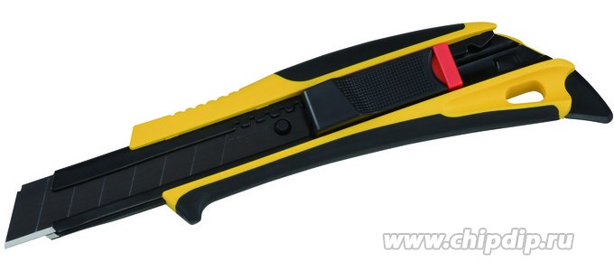

Сегодня довелось пощупать этот Tajima Quickback DFC569B:
Сделан отменно, клавиша кажется что сама выдвигается пальцем как родная. Но все же этот нож нифига не строительный. Где-нибудь на складе, на упаковке - там ему наверное цены нет. Но как представил, что КАЖДЫЙ раз, КАЖДЫЙ рез нужно выдвигать это лезвие... и главное непонятно зачем. И да: выдвинутое принудительно красной кнопкой лезвие можно вытянуть дальше ухватив его пальцами, пружина не блокируется никак. Таким образом в вязком материале работать будет одно мучение. Видимо он просто предназначен не для этого.
Конечно красив он зараза, но брать его я не стал.

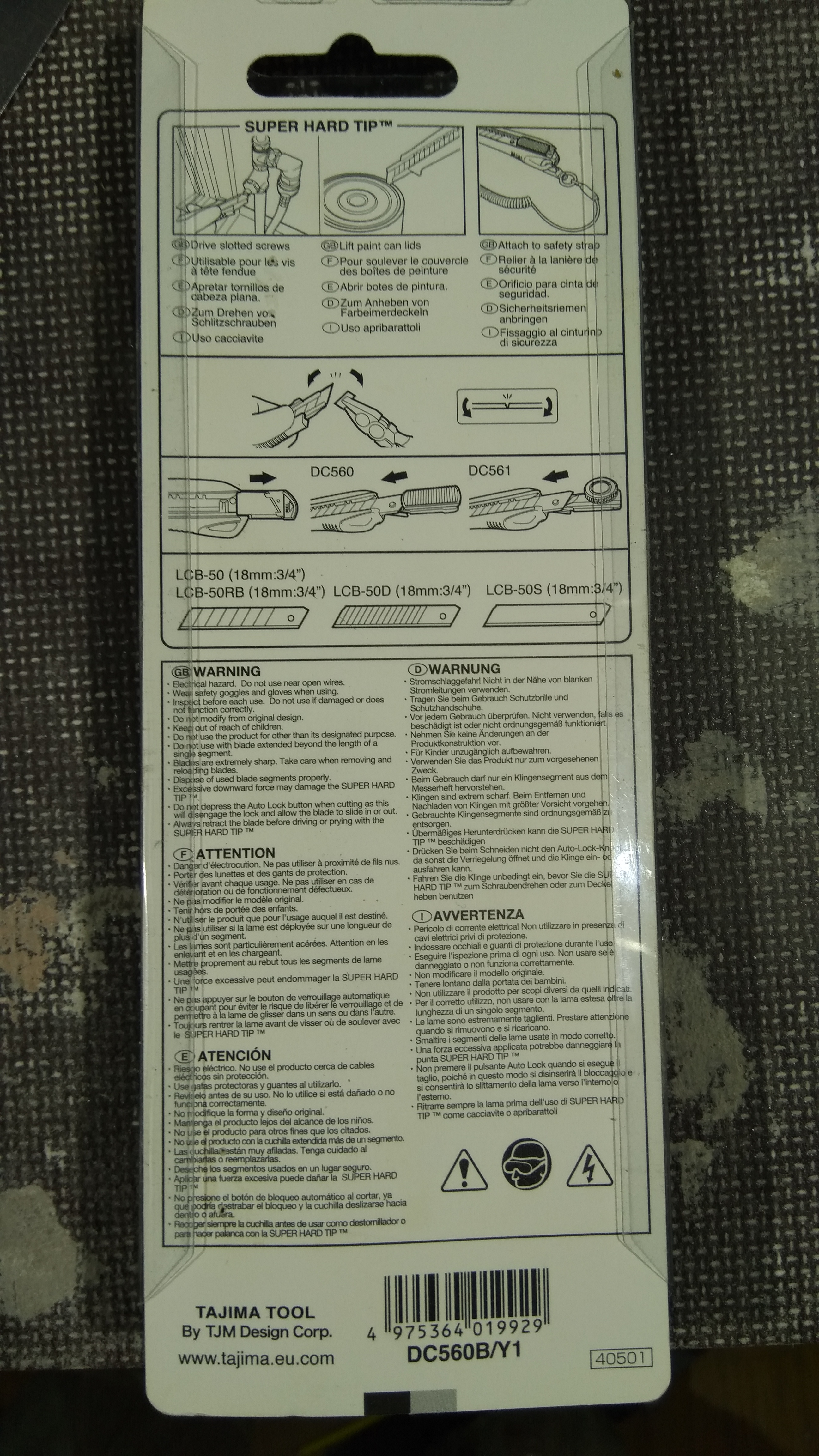

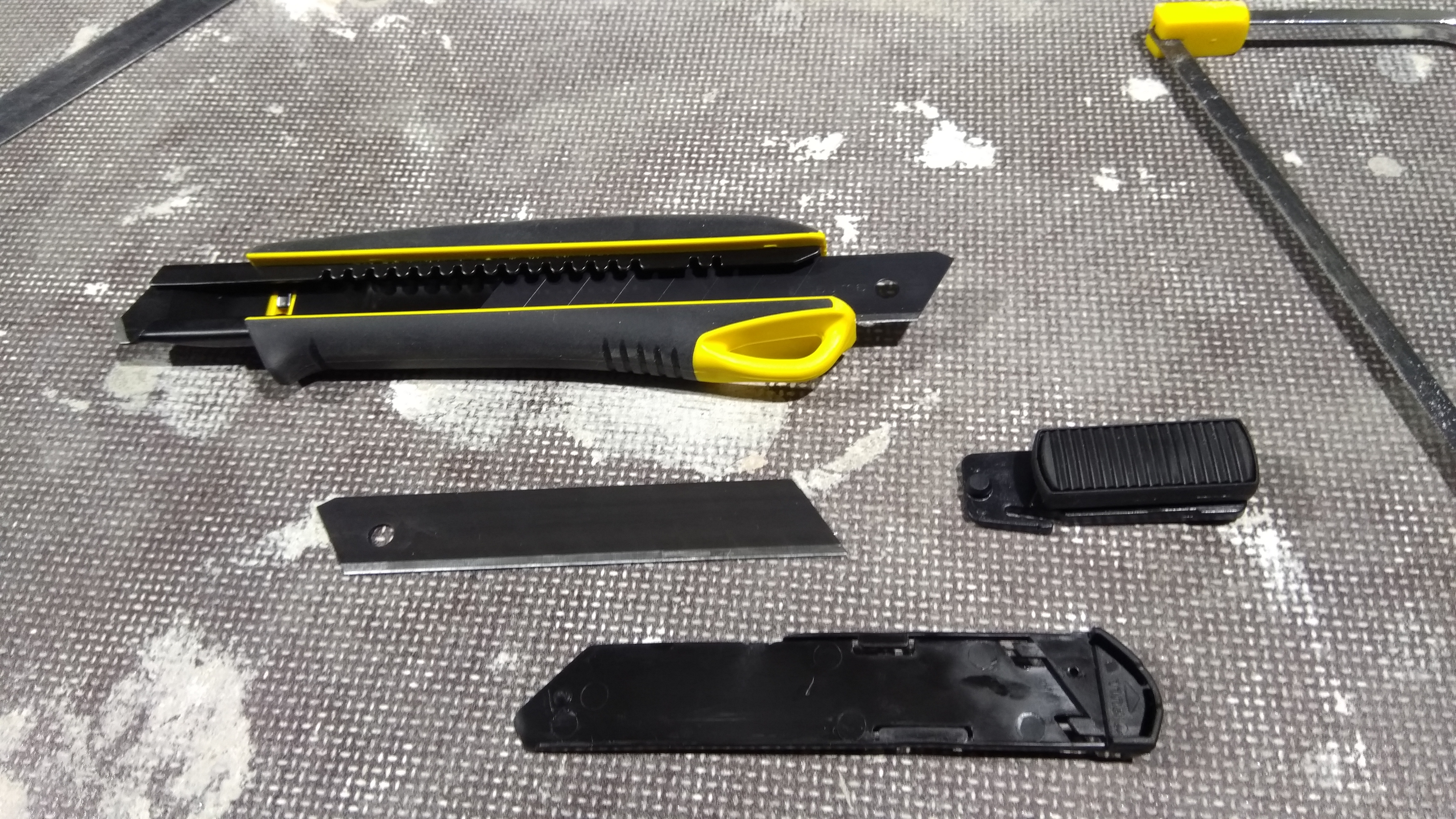

А взял я Tajima Driver Cutter DC560B:

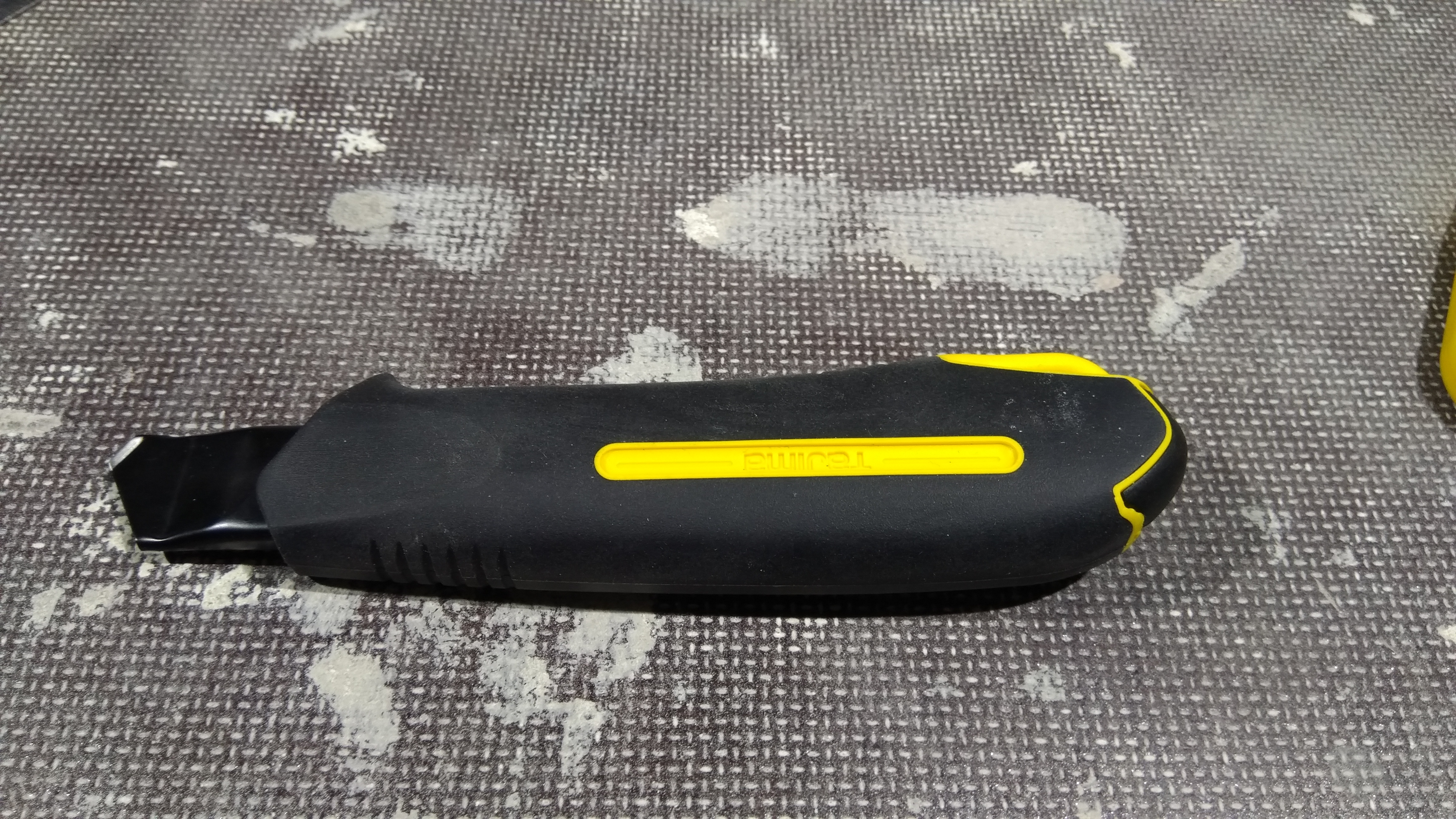

Отличный оказался нож, с очень удобной "упитанной" обрезиненной рукояткой:
Шахта реально из стали толщиной 1 мм:

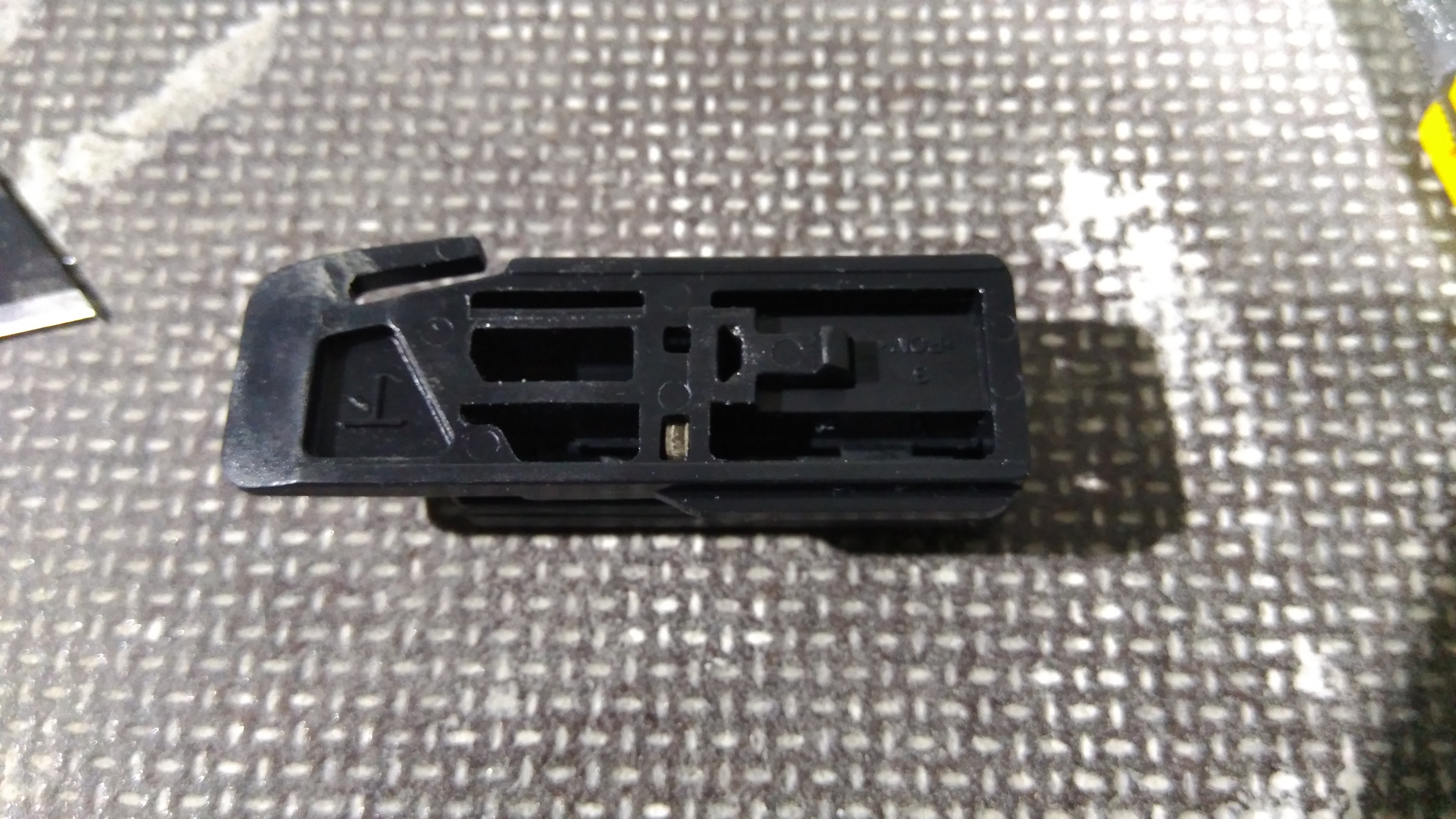

В рукоятке пластиковая обойма с двумя запасными лезвиями. Никакой автоподачи, просто место хранения:

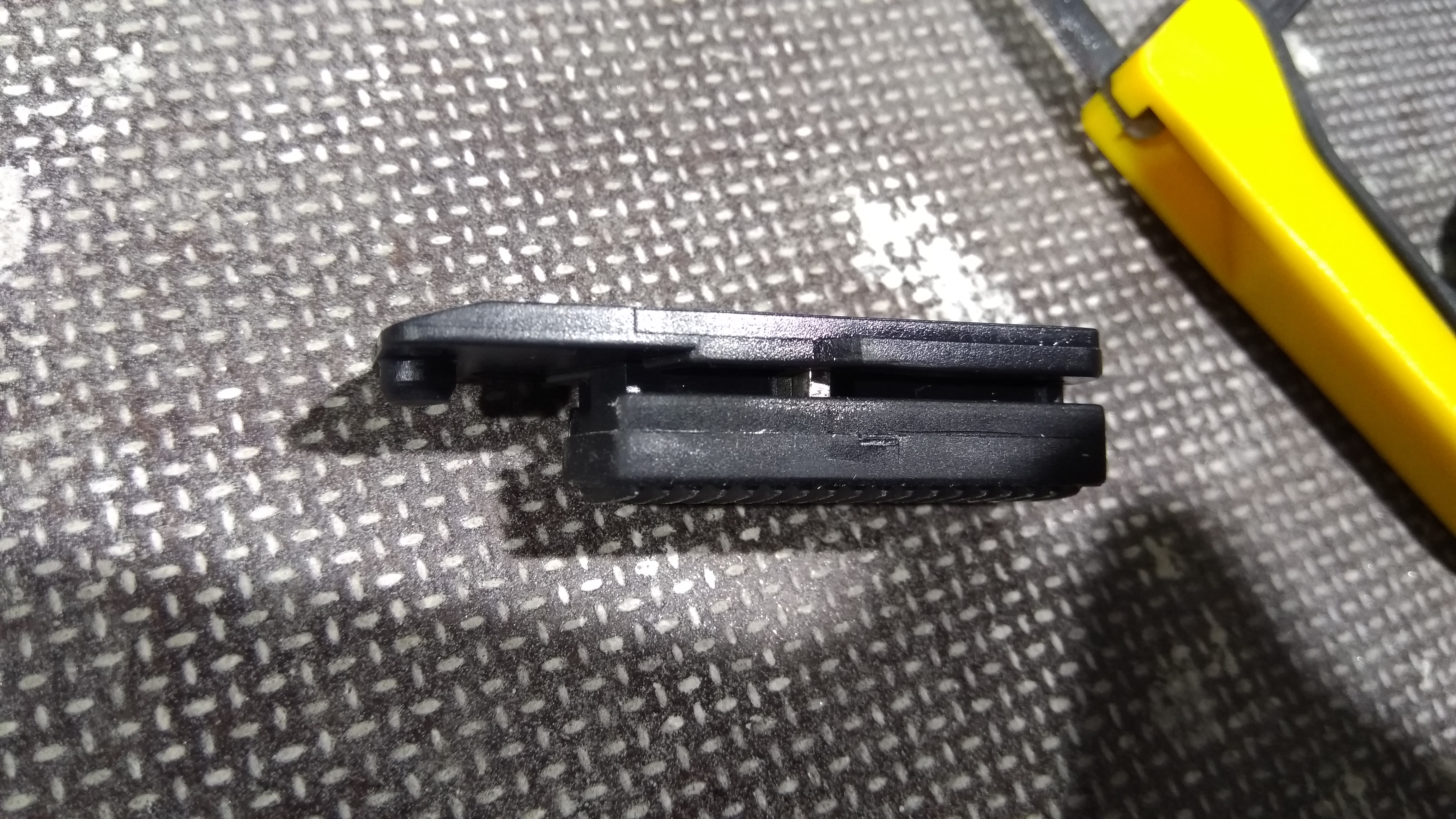

Я выбрал нож с автолоком (есть версия с винтом). В отличии от китайцев, запирание здесь поперечной стальной пластиной:
Клавиша шикарна: большая, широкая, с легким ходом и четкой фиксацией. И ее рифленая поверхностью тоже резиновая.
В комплекте идет три лезвия (Таджима ессно). Цена вопроса (в Чип и Дип) 480 рублей. Я очень доволен, это именно то, что мне было нужно. :yu:
