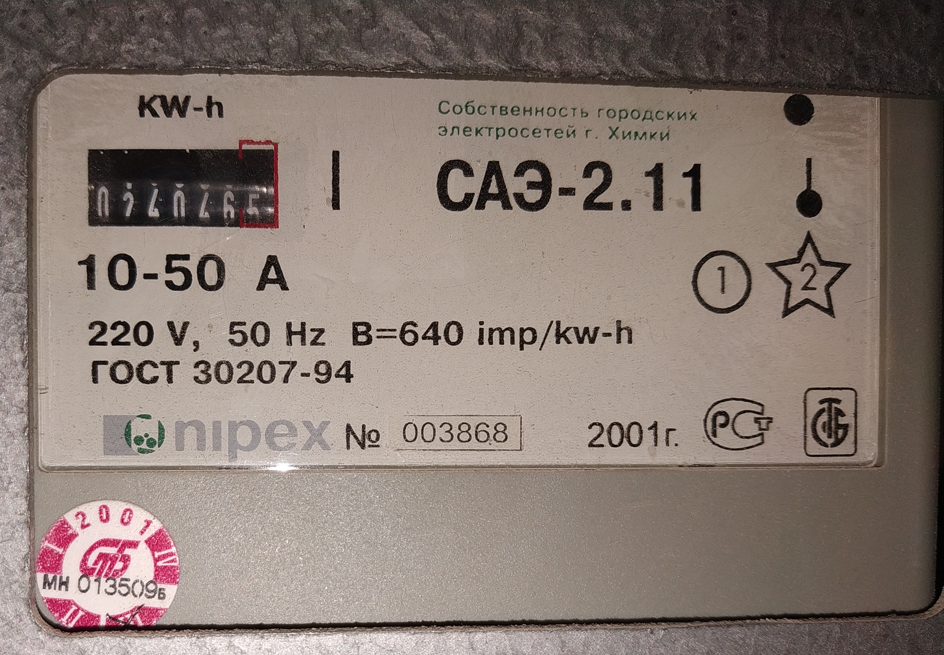

Добрый день! Устроился на работу в УК электриком. Сумма показаний счетчиков жильцов, сильно разница с показаниями общедомового счетчика. Счетчики на квартиру стоят старые, фото прилагаю. Скажите, может кто-то сталкивался с подобной проблемой и как решал? Судя по показаниям, воровство процветает, начальство меня пилит. Ну, выявил я двоих, где совсем в наглую мимо счетчика подключились и все. У кого-то в квартиру обычный ввод стоит, у кого-то вместо ввода УЗО или Диф. Вот я думаю: у кого просто ввод без узошки, могут они тупо ноль на землю у себя в квартире кидать и воровать? Плюс еще к этому, стояки горячего водоснабжения, разрушены дальше некуда, хотя трубы относительно новые. Из за этого подозрение, что через них ноль заземляют.

Токоизмерительные клещи есть? Меряете суммарный ток в нулевом и фазном проводниках к счётчику (или от счётчика). Еcли десятые доли ампера и больше - это труба. Раньше воровайки ломали алюминиевую жилу нулевого проводника к счётчику не нарушая изоляции.
Смотрите месячное потребление на человека. Очень мало - экономные старики, трудоголики, которые только ночуют дома, и воровайки. Проверки стоит начать со съёмных квартир.

При правильно подключенном счётчике так не получится сделать.

ВТБ!, клещи есть, хорошая мысль. Провод медный, сечением 10 на вводе, едвали можно сломать не нарушив оплетки. Есть такие, у кого месячное потребление нереально низкое, словно даже холодильника нет. Врут в наглую, что холодильник отключил, а лампы энергосберегающие поставил)) Спасибо вам! Если еще какие-то мысли придут, поделитесь пожалуйста) Инженер, как раз меня и пилит.

Счётчики бывают разные - то с брелком , то сами " дохнут " , причём даже индикатор мигает , а ничего не считает
Сергей118 написал: у кого месячное потребление нереально низкое
Если не живут , может и холодильника нет , бывает такое .
