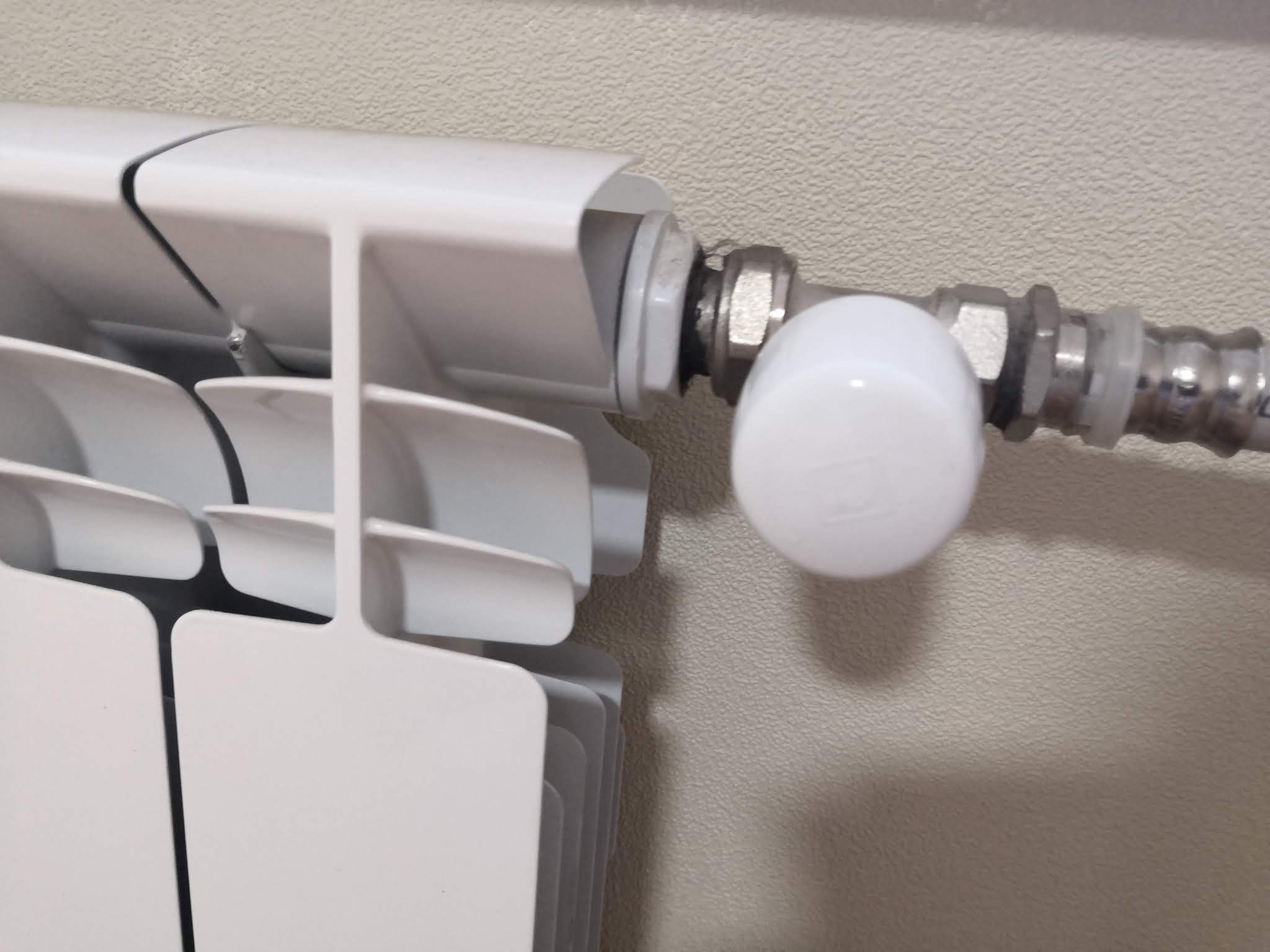

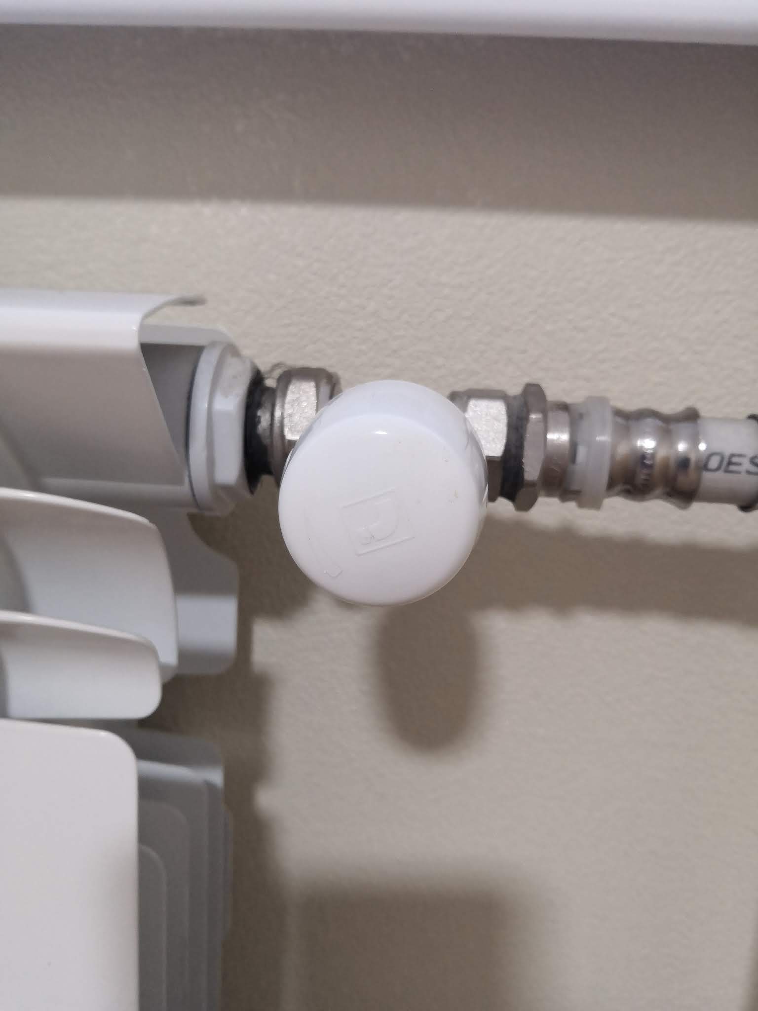

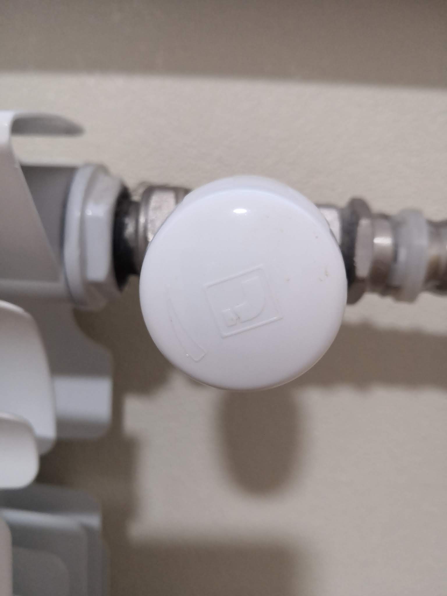

alexander2018 написал: Единственное, что знаю, краны фирмы вальтек, на сайте вальтек я не нашел осевых кранов с такой же ручкой

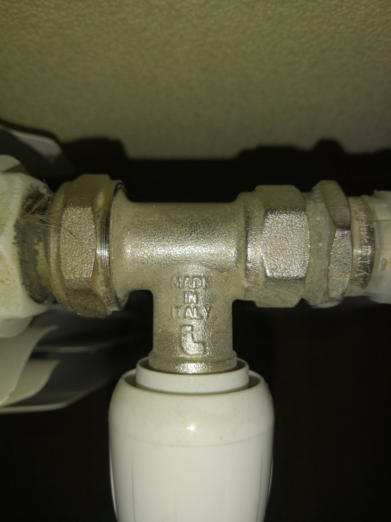

Откуда известно, что Валтек? сделайте несколько фото крупным планом со всех сторон, и сюда... - может кто и подскажет

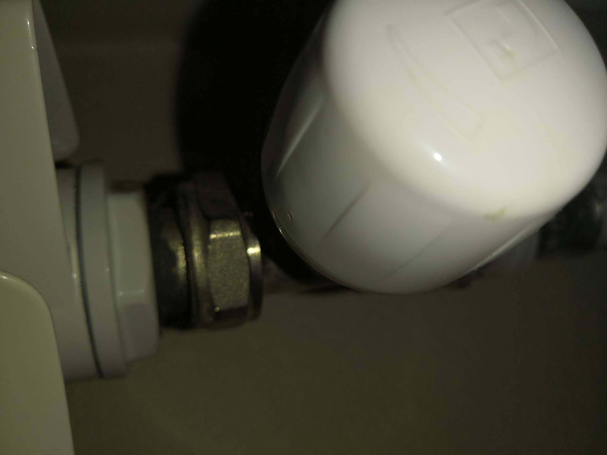

BV, Сантехники говорили, что Вальтек Италия мы им верили, хотя сейчас смотрю и эмблема вроде бы другая. Они нам до этого делали батареи, где мы живем, краны никогда не крутили, т.к. не было необходимости. Краны в точности такие же. Сейчас проверили ровно 6 оборотов. На осевых кранах есть цифры, тут нет ни цифры ни *.

alexander2018 написал: На осевых кранах есть цифры, тут нет ни цифры ни *.
и не должно быть - я писал про термоголовки, которых у Вас нет. Если поставите термоклапаны с термоголовками - такая возможность может быть.
alexander2018 написал: Сантехники говорили, что Вальтек Италия мы им верили, хотя сейчас смотрю и эмблема вроде бы другая.
на вентиле - логотип компании itap
