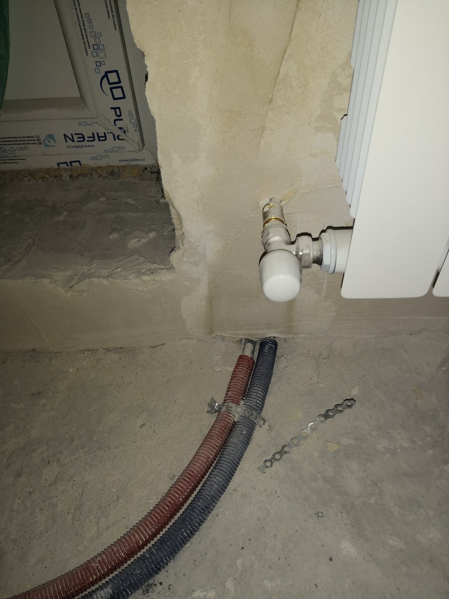

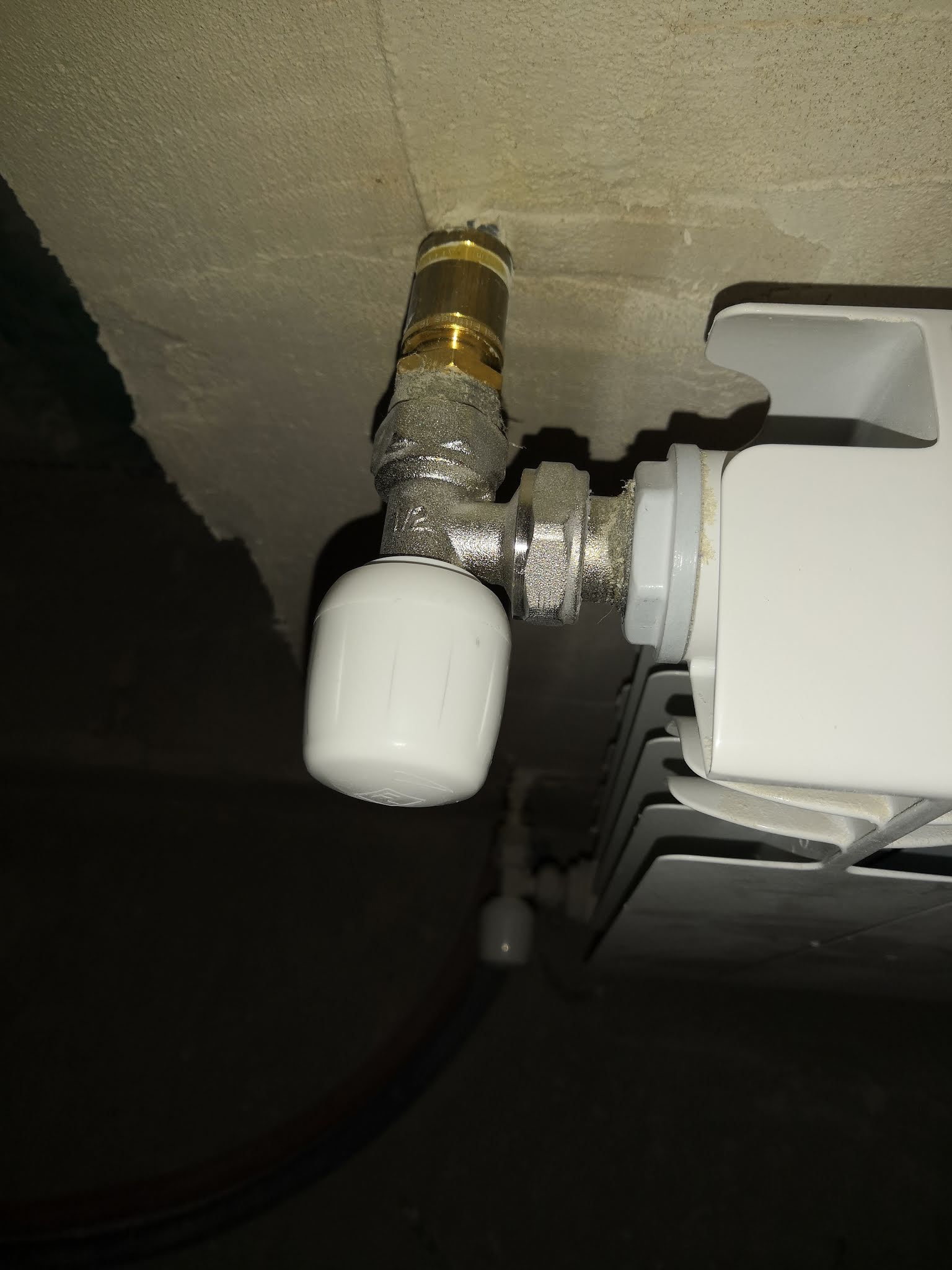

Здравствуйте! В новостройке индивидуальный счётчики на отопление и подводка из сшитого полиэтилена. Сантехники поменяли батареи и поставили такие краны на батареи. Мы пытались уменьшить краны так, чтобы температура батареи снизилась с 54, до 40 градусов, но так и не смогли. Батареи либо полностью остывают, либо остаются горячими больше 51 градуса. Краны исправные, такое на всех батареях в квартире. На батареи стоят оба одинаковых крана на входе и на выходе. Для чего? Именно два нужно было крана ставить? Посоветуйте несколько самых хороших кранов, на которые можно заменить эти краны, чтобы была плавная регулировка температуры батареи. Можно дорогие, не хочу экономить.
Также у нас почему-то шумят батареи. Слышно как вода течет внутри. Как то можно избавиться от шума в батареях? Я привык к тому, что, водяные батареи отопления полностью бесшумные. Спасибо.

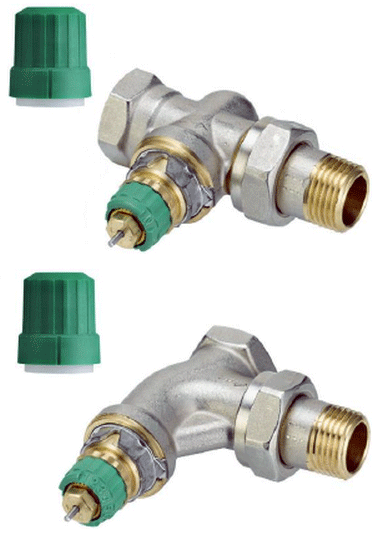

alexander2018, верх радиатора будет примерно одинаково горячим в 95% диапазона регулировки ручного вентиля. Увеличится остывание нижней части. Поэтому бессмысленно регулировать температуру радиатора, надо наблюдать за температурой воздуха в комнате. Также ручная регулировка очень грубая, особенно в последней фазе закрывания.
Для комфортной регулировки температуры надо поставить не вентили, а термоклапаны с термоголовками. Например раз и два

alexander2018 написал: В новостройке индивидуальный счётчики на отопление и подводка из сшитого полиэтилена. Сантехники поменяли батареи и поставили такие краны на батареи.
Наверняка у вас двухтрубная система. Есть большое подозрение, что установили неподходящие термоклапаны для однотрубной системы. А даже если термоклапаны и для двухтрубной системы, то без преднастроек.
На входе в квартиру видимо хороший перепад давлений (от 20 кПа и выше). Поэтому и термоклапаны работают только вкл или только выкл. И шум в клапанах образуется кавитационный (звук идет из радиаторов).
alexander2018 написал: На батареи стоят оба одинаковых крана на входе и на выходе. Для чего? Именно два нужно было крана ставить?
Термоклапан ставится только на подачу. На обратку ставится запорный клапан.
alexander2018 написал: Посоветуйте несколько самых хороших кранов, на которые можно заменить эти краны, чтобы была плавная регулировка температуры батареи. Можно дорогие, не хочу экономить.
Данфосс RTR-N UK (осевой) или даже RA-DV. ду15. На них при желании (а оно обязательно появится), всегда можно прикрутить термоголовки.

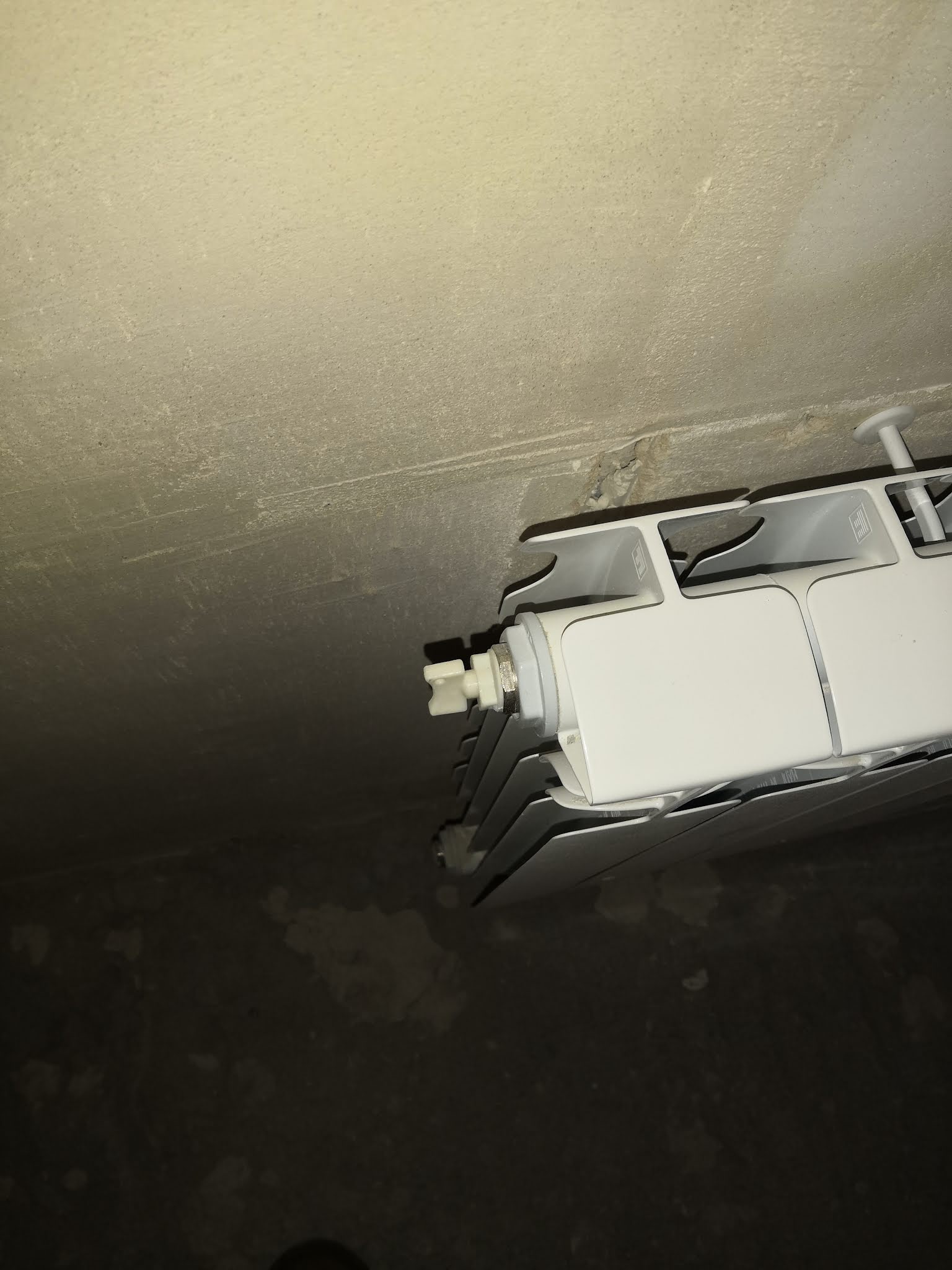

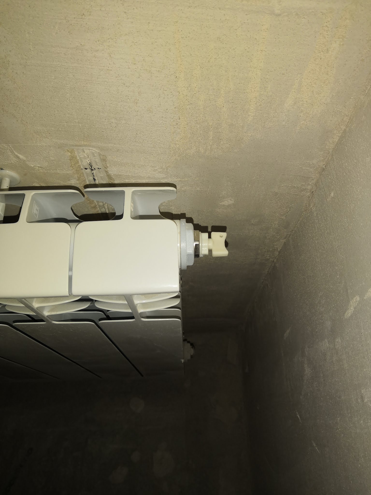

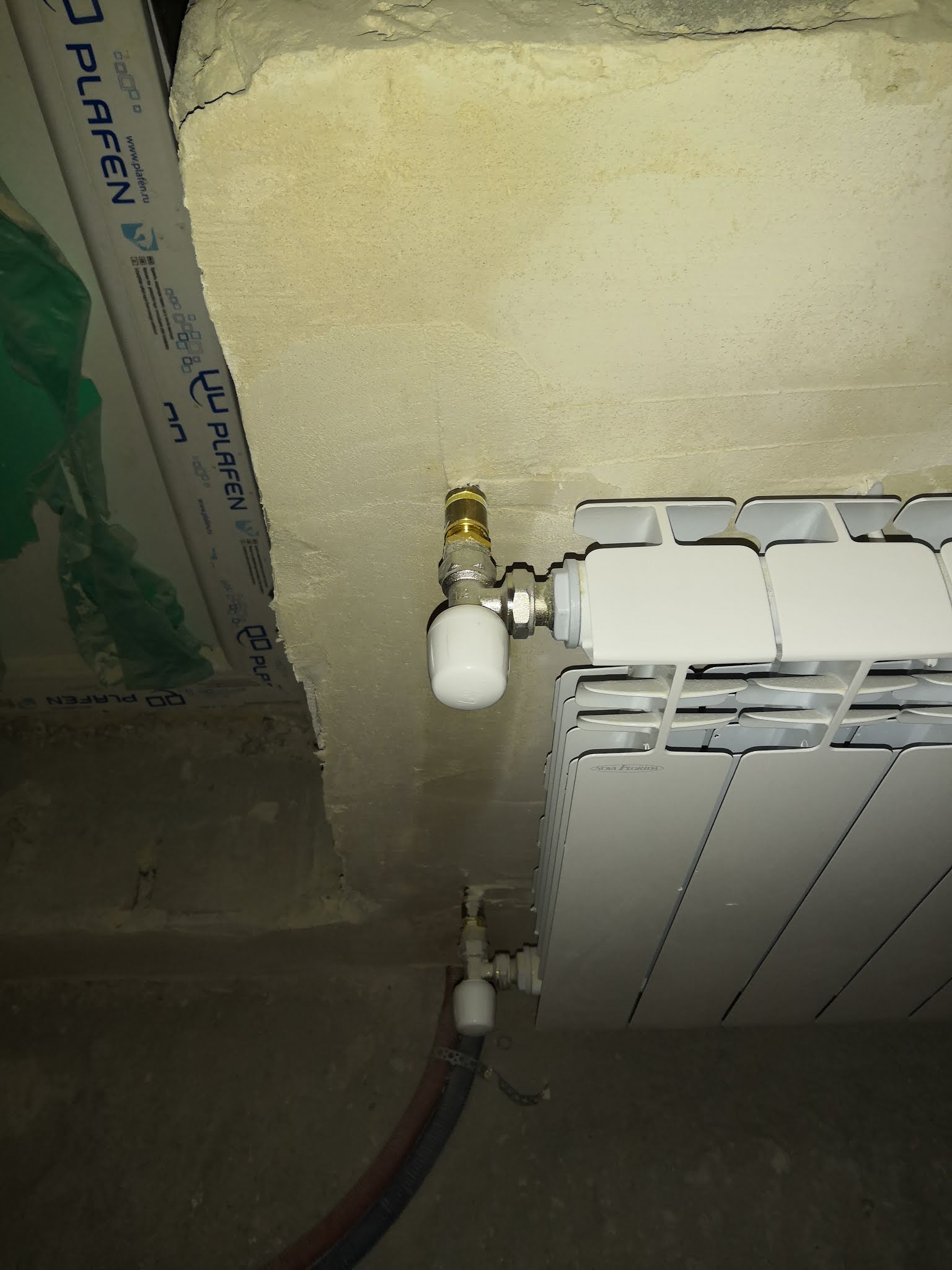

Не хотел вас грузить долгим описанием. Запустили отопление в декабре, счет за отопление пришел 3500 руб за однушку. В январе уменьшили краны на глазок, за январь счет пришел 5000 руб. Сейчас проверяли температуру батареи пирометром. При любом даже самом маленьком открытии крана, сверху вся батарея 54, в середине 46. Добиться уменьшения не могли. При открывания крана на полную шум становится сильнее, температура батареи та же. Температура в квартире всего 19 градусов, на улице -5. Однушка 42 квадратных метра. Две батари, в комнате 14 секций, в кухне 10 Дом монолитно каркасный, соседи еще не все включили отопление, возможно поэтому и холодно. Но батареи должны уменьшаться и счета должны приходить меньше, и шуметь не должно. У меня есть предположение, рабочие замуровали подключение в стену. Могли сантехники перепутать вход и выход, например снизу батареи подключить вход, а сверху выход, отсюда и шум? Краны я конечно поменяю, но для этого еще нужно уговорить сантехников.
Все, что я мог вам сфоткать я сфотографировал. Это батарея, два шланга на полу и два крана на батарее, больше в квартире ничего нет. В Щиток так просто не попадешь, нужно договариваться с УК.

alexander2018 написал: Могли сантехники перепутать вход и выход, например снизу батареи подключить вход, а сверху выход, отсюда и шум?
В принципе может быть шум, но если наоборот подключено, то у такого радиатора будут работать только одна две секции ближние к подключению. Проверьте.

alexander2018 написал: При любом даже самом маленьком открытии крана, сверху вся батарея 54, в середине 46. Добиться уменьшения не могли.
При двухтрубной системе и не должна быть разница меньше 10-15 градусов между верхом и низом.
