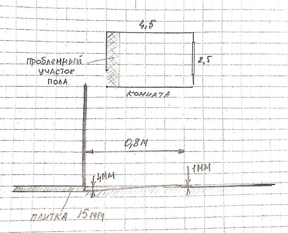

Доброго дня всем. Помогите пожалуйста с такой задачей. Квартира, капремонт. В процессе ремонта рабочими был залит наливной пол во всей квартире. Так как бригада забухала и начала крупно косячить, пришлось выгнать. Прошелся по полу правилом, вроде как перепады не больше 1 мм. Чуть позже в коридор была уложена плитка. Во всех дверных проемах уровень плитки был выведен в 15 мм. Ламинат куплен QS Impressive Ultra 12 мм и пробка 3 мм. Еще раз прошелся с длинным правилом по комнатам и понял, что в одном месте есть неприятный момент, который я упустил. В одной из комнат, на расстоянии 80 см от двери, вдоль всей стены имеется понижение уровня. Точнее сначала повышение на 1 мм, а потом плавное снижение на 4мм. Наверно из коридора ровняли и натворили. Я бы конечно долил, но тогда уровень ламината выйдет значительно выше плитки... Если стисать горб в 1мм тем самым немного сгладить понижение, будет ли ламинат нормально себя вести или все-таки исправлять доливкой и, например более тонко подложкой? Пол на гипсовой основе достаточно легко поддается. Спасибо.

Конечно стесывайте горб, контролируя 2м правилом переход на остальную плоскость и во всех других направлениях.
Если в итоге под правилом при всех возможных его положениях будет менее 2мм - то ОК, Если нет - может и придется не подлить, а добавить широким шпателем на сдир 1 мм, либо чуть подлить - где эти 4мм - смотреть, чтобы выйти с плиткой в один уровень с подложкой 3мм

BV, спасибо. А такой еще вопрос. Тут где-то на форуме встречал старую подобную тему, там топикстартеру советовали плиточным клеем выравнивать. У меня остался мешок Кнауф Флизен плюс, им можно или что то другое поискать. Сухого пола к сожалению не осталось, но знаю, что лили Старателями.
Сообщений: 139770
18.02.2019 в 14:00:47
плиточным клеем неудобно - липнет к шпателю и тд... может пересохнуть в тонком слое не схватившись, зерно большое... Это не "саморастекающийся ровнитель" Попробуйте-потренируйтесь где-то клеем ... получится... делайте...

BV, А какой ровнитель посоветуете? Пол, как я уже писал Старатели на гипсовой основе, чуть позже я его грунтовал обильно Кнауфом т.к. пылил.
Сообщений: 139770
18.02.2019 в 14:18:20
Swamp написал: BV, А какой ровнитель посоветуете? Пол, как я уже писал Старатели на гипсовой основе, чуть позже я его грунтовал обильно Кнауфом т.к. пылил.
Swamp, посмотрите из Форбо или Ветонит с минимальной толщиной слоя

Про плиточный клей... В ванной строители залили наливной не ровно. На 3,4 м кв. в углу примерно 0,8 м кв. были ниже на 3-4 мм. Прочитал на упаковке плиточного клея, что можно им подшпаклевать и через сутки класть плитку. В общем было два места: одно как я сказал 0,8 квадрата, второе совсем маленький кусочек - примерно 0,3*0,4 м, т.е 0,12 кв толщиной 2 мм. Вот с ним никаких проблем. Зашпаклевал легко. А вот эти 0,8 кв и так и так плясал вокруг него. Клей за правилом тянется, не растекается. В общем собрал я все это дело, и выбросил. Налил наливного - через сутки все идеально, даже не просвечивает под правилом ничего. Не парьтесь с клеем. Если не мелочь замазать, клеем очень не удобно.

Я сегодня не утерпел, сходил снял полосу пола. С одной стороны хорошо что удалось сделать перепад не более 2 мм, а с другой уж как то больно легко точится у меня пол :( Правда я по нему почти год проходил, без особого разрушения, есть конечно щербины, от падения предметов. Но в целом ничего не треснуло. Но пылит без грунтовки здорово. Задумался как будет вести себя под ламинатом и тяжелой мебелью... :(

Swamp, прогрунтуете и будет все нормально, если уже год лежит.

boss.al54, да, я уже прошелся тиффенгрундом, сначала рабавленным, потом чистым. Литра полтора впиталось на кусок пола где-то 0,7 на 0,7 метра. Пыли конечно уже нет, буду надеятся что слой грунта не износится со временем под ламинатом.
