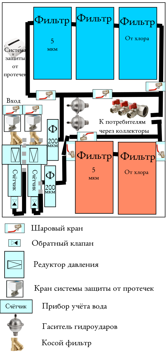

Собственно вопрос, можно ли установить проточный водонагреватель после фильтров на ГВС? Может ли стать проблемой, что он будет всё время включён, даже при горячей воде на входе?
Немного подробностей: Горячая вода подаётся от котельной на крыше многоквартирного дома. Периодически отключают горячую воду. А из-за установки магистральных фильтров (формат 10BB), вода в них будет остывать и нужно будет её сливать, чтобы получить действительно горячую воду. Примерно от стояка до выхода фильтров может скопиться минимум 4 литра остывшей воды. Что будет сливаться минуту или больше, если открывать кран однорычажного смесителя в среднем положении.
