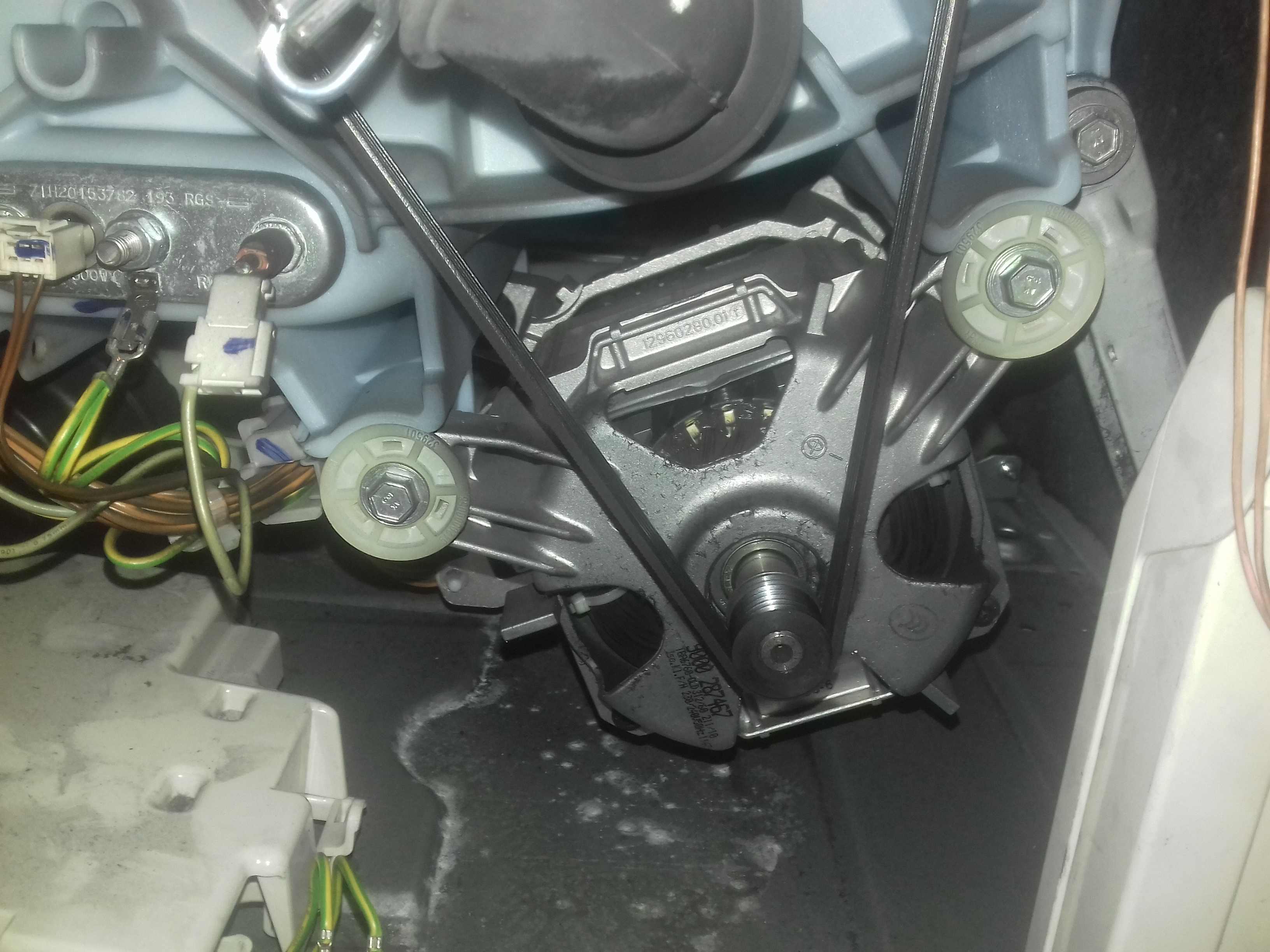

Стиралка Siemens с сушкой, лет 7 работает, недавно после очередной стирки загрузив по новой перестала вращать барабан. Программа исполняется, вода заливается, вода сливается, релюшки щелкают в те моменты, когда должен вращаться барабан туда-сюда, а мотор не крутит.
Для осмотра был снят мотор, передернуты клеммы питания идущие от блока управления к мотору, померяно сопротивление ротора. Без установки проверил, ротор крутится на программе отжима. На коллекторе видны искры. Визуально щетки целые, их не снимал.
Обратно все установил, машинка заработала, в процессе стирки работает как и раньше. Но показалось, что при холостом прокручивании рукой пустого барабана чуть изменился звук, как будто-бы туже и громче стал крутиться. Я погрешил на то, что при установке двигателя притянул его болтами глубже и он на тех же рисках на шкиве сместил ремень на шкиве барабана чуть в сторону, а тот с легким изменением диаметра. Проверил - мотор встает четко (когда снимал в зазор на креплениях вставлял отвертку для сьема, зазор точно такой же), след от ремня на барабане там же, на ведущем ролике на тех же позициях.
Одно предположение - при верчении мотора в руках могла попасть угольная пыль в подшипники, внутри все было достаточно запылено углем. Ну и из-за выработки подшипников мог пошатать продольно ось ротора и сместить накатанные дорожки и старую смазку.
Вопросы:
  1. Искрение на коллекторе норм, или плохо?
  2. Чем смазать подшипники? Имел печальный опыт применения жидких смазок не там где надо.
  3. Все-таки, почему стало туже?

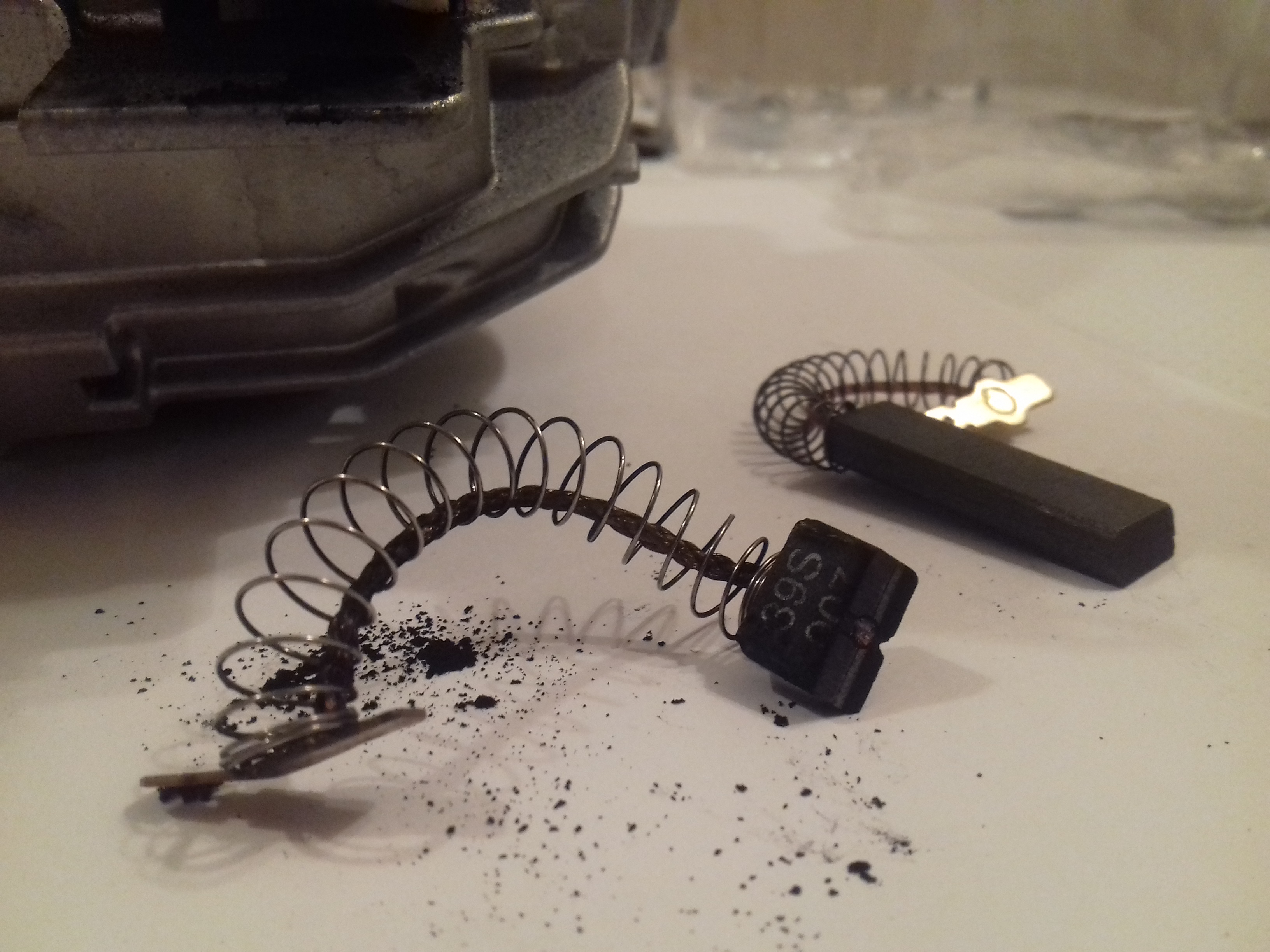

Мишутк, по пунктам:
  1. Искрение присутствует всегда. Если при вращении ротора не слышите звука электросварки, значит всё путём.
  2. Подшипники закрытого типа и обслуживанию не подлежат. Скорость вращения на отжиме 12-15 тысяч оборотов. Смазки не работают.
  3. Сместить ротор руками не под силу. Молоток надеюсь не использовали при работах? А звук поменялся из-за изменившегося давления щёток. Судя по пыли на фото жить им осталось недолго. Оригинал и только оригинал по щёткам для замены. Ориентир цены 900-1200 рублей. А новый двигатель 10000 руб. Не стоит экономить. Перечень партномеров запасных частей для ремонта стиральных машин Бош\Сименс Если остались вопросы пишите.

MrServis, конечно все делалось нежно ручками. Про убийство коллектора развалившимися щетками известно. Обратился в ЛС.

Еле успел. Надеюсь. При прошлом разборе коллектор был ровный, сейчас начала проступать полоска от проводков щеток. Вроде бы не поврежден, только-только тронут.
Сейчас на низких оборотах приработаю, стенку верну и послушаю звуки.

Мишутк, ничего страшного. Я же говорил щётки под замену.
