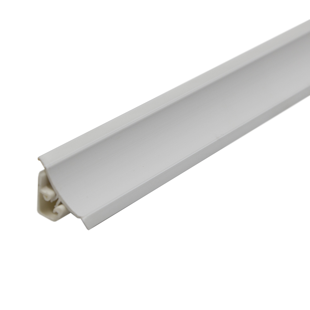

Расстояние между ванной и стенами - около 0,8 см, сейчас заполнено прозрачным силиконовым герметиком. За 2 года гереметик почернел, требует замены. Планирую герметик удалить, нанести новый, а сверху поставить пластиковый плинтус (как для кухонной мебели). При использовании герметика советуют: "Слишком глубокие швы проложить круглым вспененным полиэтиленовым шнуром". И вот подумал, а если использовать ленту ПСУЛ? Предполагаю, что могут быть сложности с наклеиванием в узком пространстве (ванну точно демонтировать ради такого случая не буду).Или есть другие моменты?

aka9901 написал: а сверху поставить пластиковый плинтус (как для кухонной мебели).
не надо Ищите хотя бы специальный уголок с гибким краем для ванн. Его клейте с полным заполнением зазора под ним санитарным силиконом, лучше белым.

23.02.2019 в 16:19:15
BV написал:
BV, я хотел поставить такой, специальный для ванн, но нет в продаже и когда будет, неизвестно.
Хочу поставить вот такой, у него тоже мягкие края.
