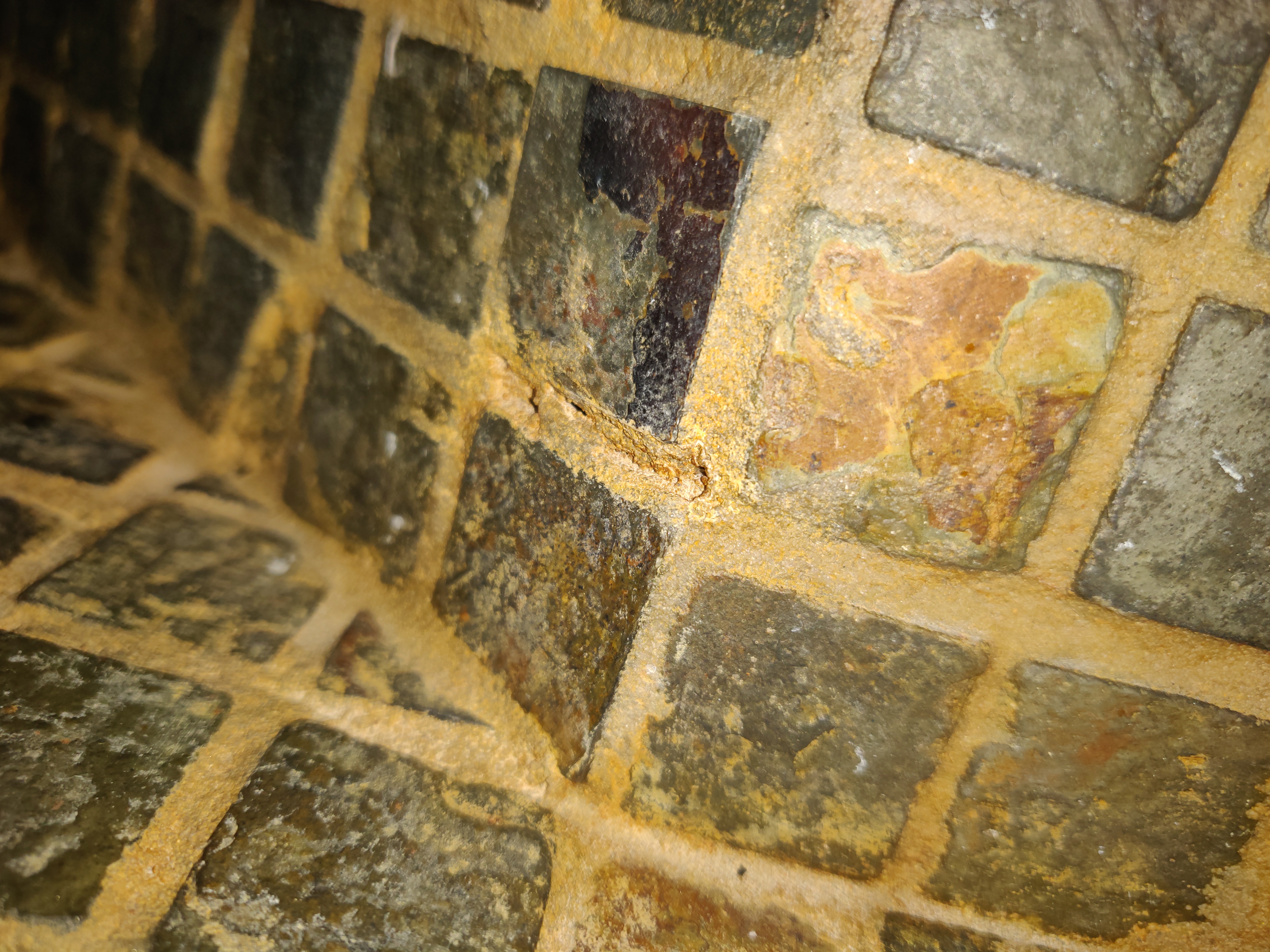

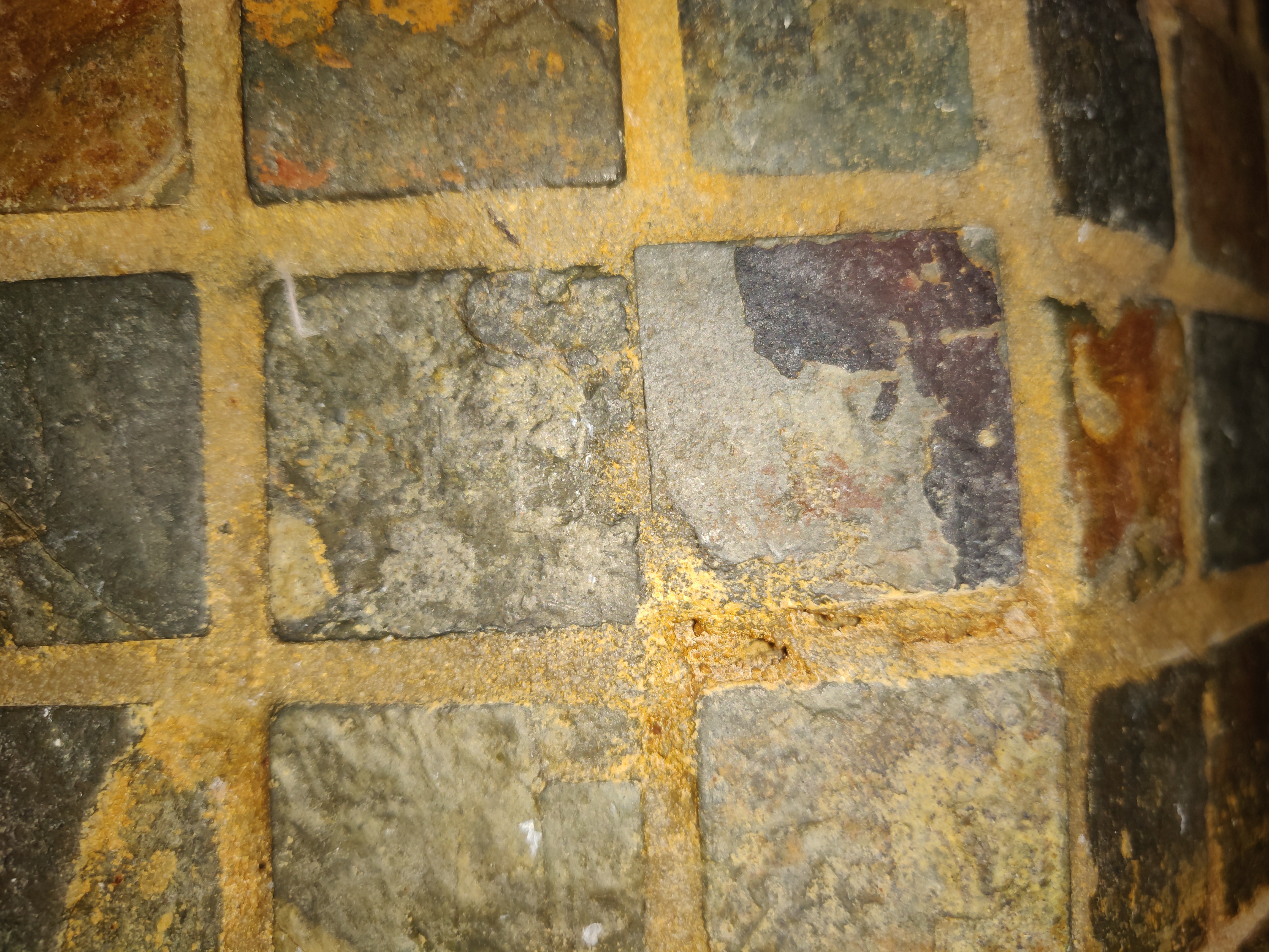

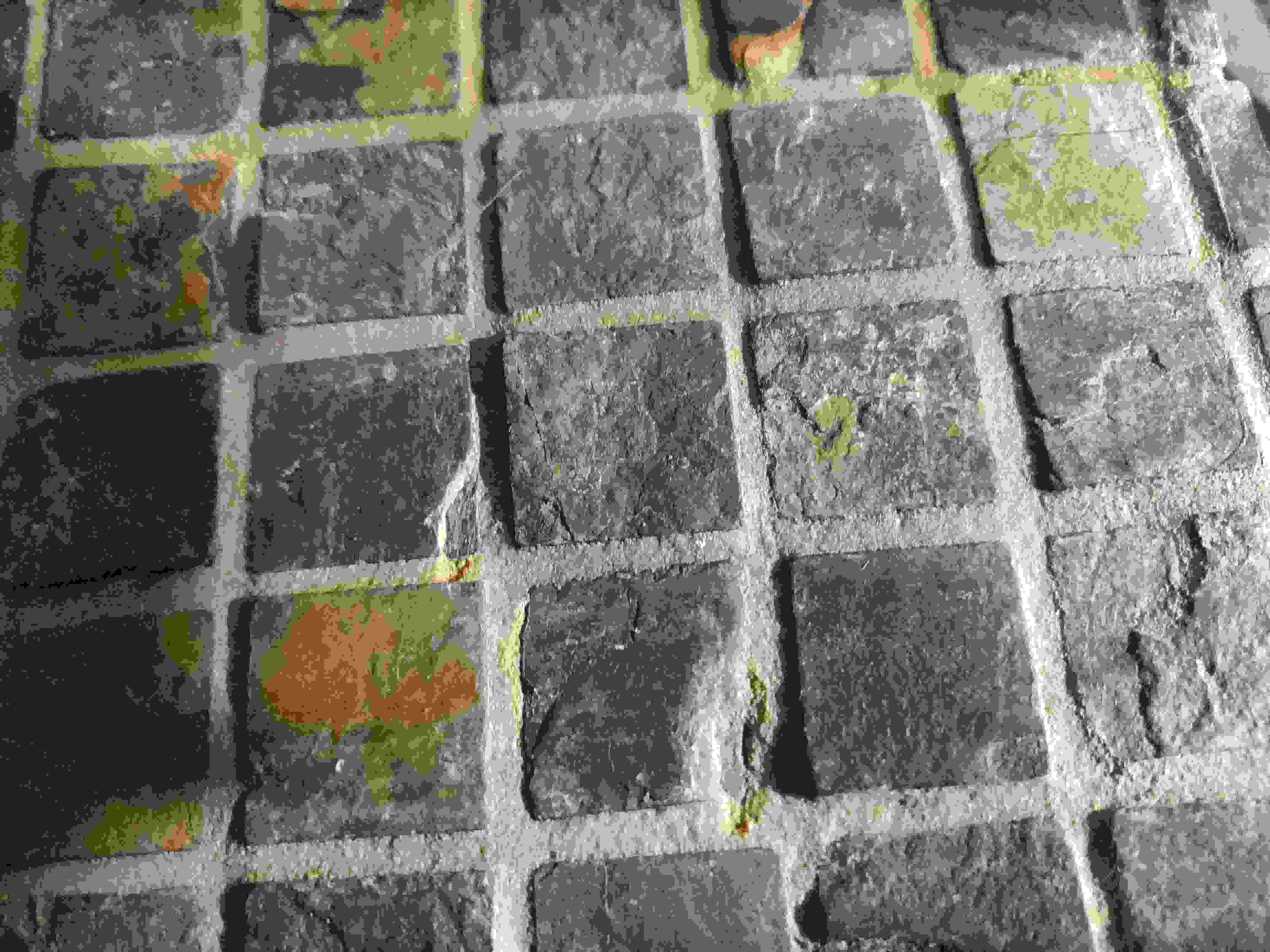

Большое всем спасибо за интерес к моей проблемы и за данные советы
Грэй написал: Liki_zhe, видимо, ваша мозаика не предназначена для таких нагрузок. Горячая вода, известь ей не по нраву... Чтобы очистить, нужно использовать химию, растворяющую известь. Однако, осторожно: эти средства растворяют и камень! Чтобы защитить и продлить жизнь, нужно покрыть всё лаком, да потолще...
Грэй, Видимо и правда не предназначена, хотя я говорила продавцу о том, что ею будет выставлен самодельный душевой трап. Это понятное дело, что ему нужно продать, кто знал. Как же тогда очистить, если и камень разъест? После детального осмотра поняла, что кусочки камня уже отслаиваются в тех местах, куда чаще попадает вода
Liki_zhe
Liki_zhe
Регистрация: 03.12.2016
Сообщений: 21
26.02.2019 в 01:01:06
Hitgher написал: Liki_zhe, Камень ваш этот пористый, срез неровный. Когда затирали наверное частиц затирки в поры попадали плюс известь, кальций с воды вашей. Если вода ещё себе место найдет куда попасть под вашу мозаику? Начнет все слоиться. Лак тут по моему не поможет, на короткое время только, визуально даст эффект мокрого и не видно будет пятен. Потом слоиться начнет.
Hitgher, да уж, я думала меня ждёт только гемморойная уборка... Кто ж знал... Частицы наверное попадали. Сейчас понимаю, что камень нужно было защитить ещё до затирка, но знал бы прикуп, жил бы в Сочи. Ванна эксплуатировалась полгода точно, но с холодной водой. Что же тогда происходит с эпоксидкой? Она почему то тоже разрушается, а также, обнаружила, что разрушается и керамогранит, глазурь начала отваливаться даже у заводского края
Почему лак не поможет? То есть, хотите сказать, что разрушение камня уже никак не остановить?

26.02.2019 в 01:37:51
Hitgher написал: Грэй, Камень слоистый. Сейчас обнаружила, что куски от мозаики во многих местах откололись. Покрыть лаком,на какое-то время спасёт, когда все начнет разваливаться, от попадания воды под мозаику, разбухать, перекладывать. Плюс ещё эта ступень прямо под потоками воды.
Hitgher, со ступенью, к сожалению, ещё и накосячил мастер, уклон в сторону сделан в сторону стены, на дне все в порядке, вода сливается и не застаивается. Расскажите, как ванны переделывали?
Hitgher
Hitgher
Регистрация: 12.04.2015
Сообщений: 4090
26.02.2019 в 03:53:34
Liki_zhe, А что рассказать? Демонтаж, переделка на нормальную плитку, мозаику, затирка.
