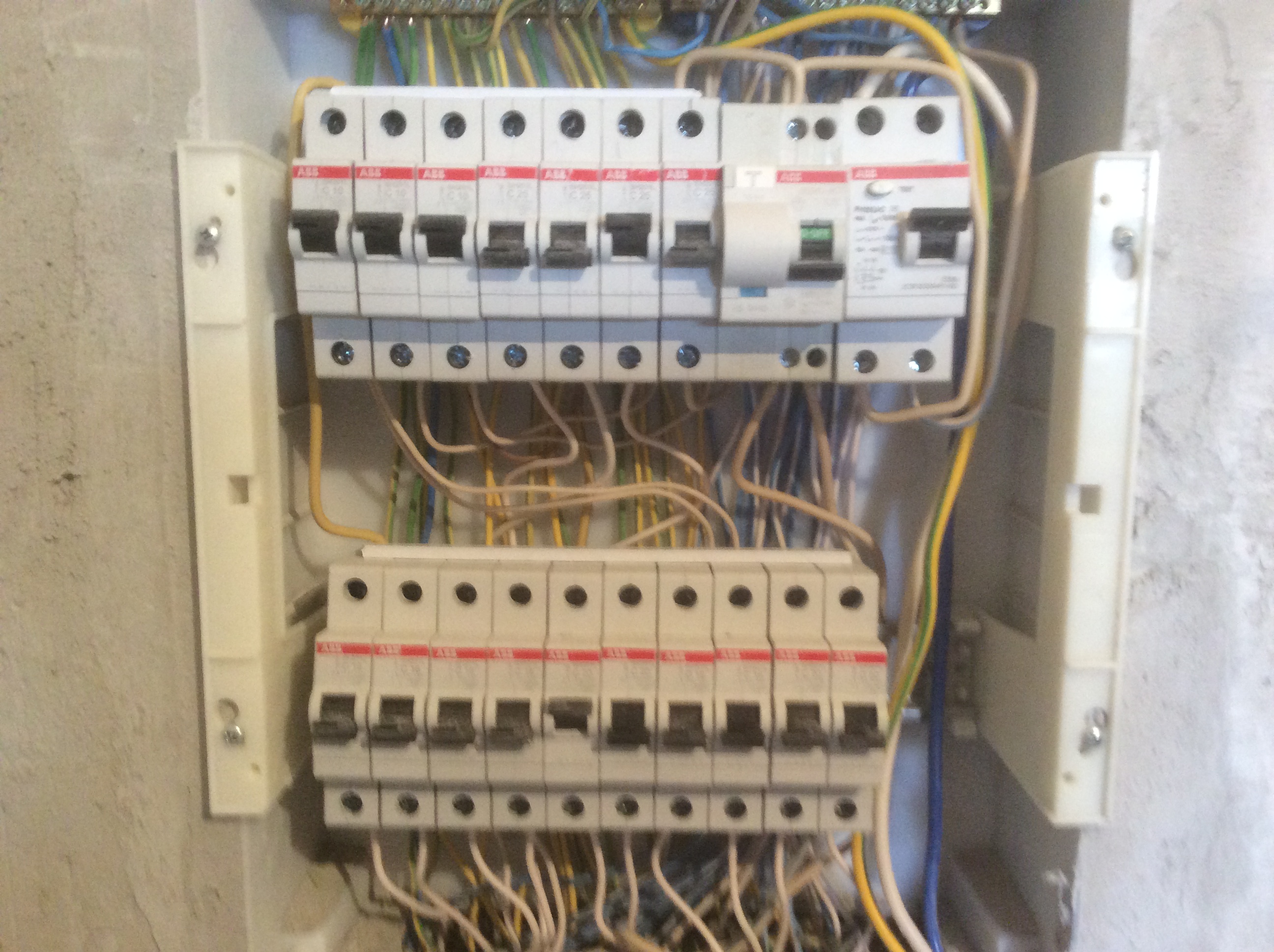

Доброго всем вечера, прошу помощи в совете по щитку: после ремонта достался такой вот щиток, интересует правильно ли он собран и соединён.

uruhuma написал: Доброго
Добрый вечер .
uruhuma написал: интересует правильно ли он собран и соединён.
Кто ж его знает - это только на месте смотреть надо , но судя по задумке - так себе ... не очень вдохновляет :sorry:

serj12 написал: это только на месте смотреть надо
А чё там смотреть то ? В топку. УЗО походу вообще на 100 или 300Ма, раз после него еще и диф стоит. Линий дохрена, а щит малюсенький, по любому вырывать и ставить на 36 модулей.

Vadim 161 написал: А чё там смотреть то ?
Качество соединений :o по этому фото я не могу увидеть . А номиналы - тем более , размыто всё .
Vadim 161 написал: ставить на 36 модулей.
Схемотехнику даже не рассматривал - бог его знает в чём там гениальная задумка :a на вскидку - чтоб не выбивало :yu: Мне не нравится что он собран до финишной отделки ... нажрётся =(

Vadim 161 написал: по любому вырывать и ставить на 36 модулей.
Зачем вырывать? Автоматов убавить раза в два, узов докинуть. И годно.
Фальшивое абэбе фтопку, конечно.

Radio, минималист вы наш :nо: нет что бы поддержать - на 48 там модулей :)
Radio написал: Автоматов убавить раза в два, узов докинуть. И годно.
Тоже вариант , а УЗМ ?

serj12 написал: а УЗМ ?
Отдохнет.

uruhuma написал: Доброго всем вечера, прошу помощи в совете по щитку: после ремонта достался такой вот щиток, интересует правильно ли он собран и соединён.
uruhuma, Здравствуйте... Говняшка...

Radio написал: Зачем вырывать? Автоматов убавить раза в два, узов докинуть. И годно.
Ну, можно и так, автоматов до 12-14 подсократить, и 3 УЗОшки, 2п вводной ВН/АВ, диф можно оставить, если на 16А 30мА.

MaSeVi написал: Здравствуйте... Говняшка...
зачем же вы так автора?? :a он тут вряд ли виноват, просто не разобрался что к чему :)

На данный момент узо 63а на 30ма, вводной автомат на 50а, я правильно понимаю что одно узо плохо только тем что не удобно если все вырубит? В остальном оно ведь защищает все линии и защищено от перегруза автоматом на 50а? Далее стоит дифавтомат на варочную панель 32а на провод 6 мм. А далее автоматы, которые планирую поменять на нормальный Абб, не китай. Смущает соединение верхней и нижней рейки, фаза с верхних автоматов я так понимаю зажимается вместе с гребенкой для нижней части автоматов, можно ли так делать?
